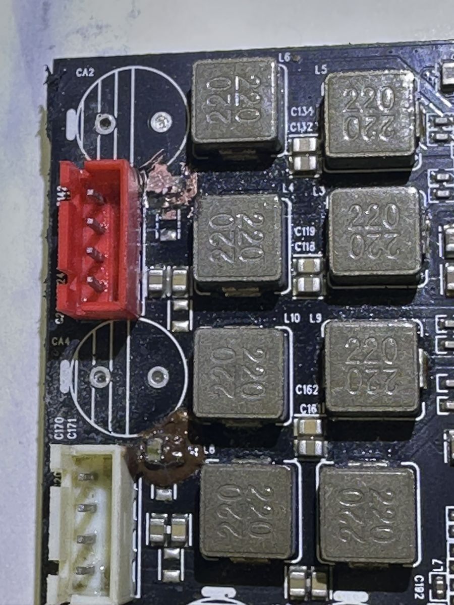

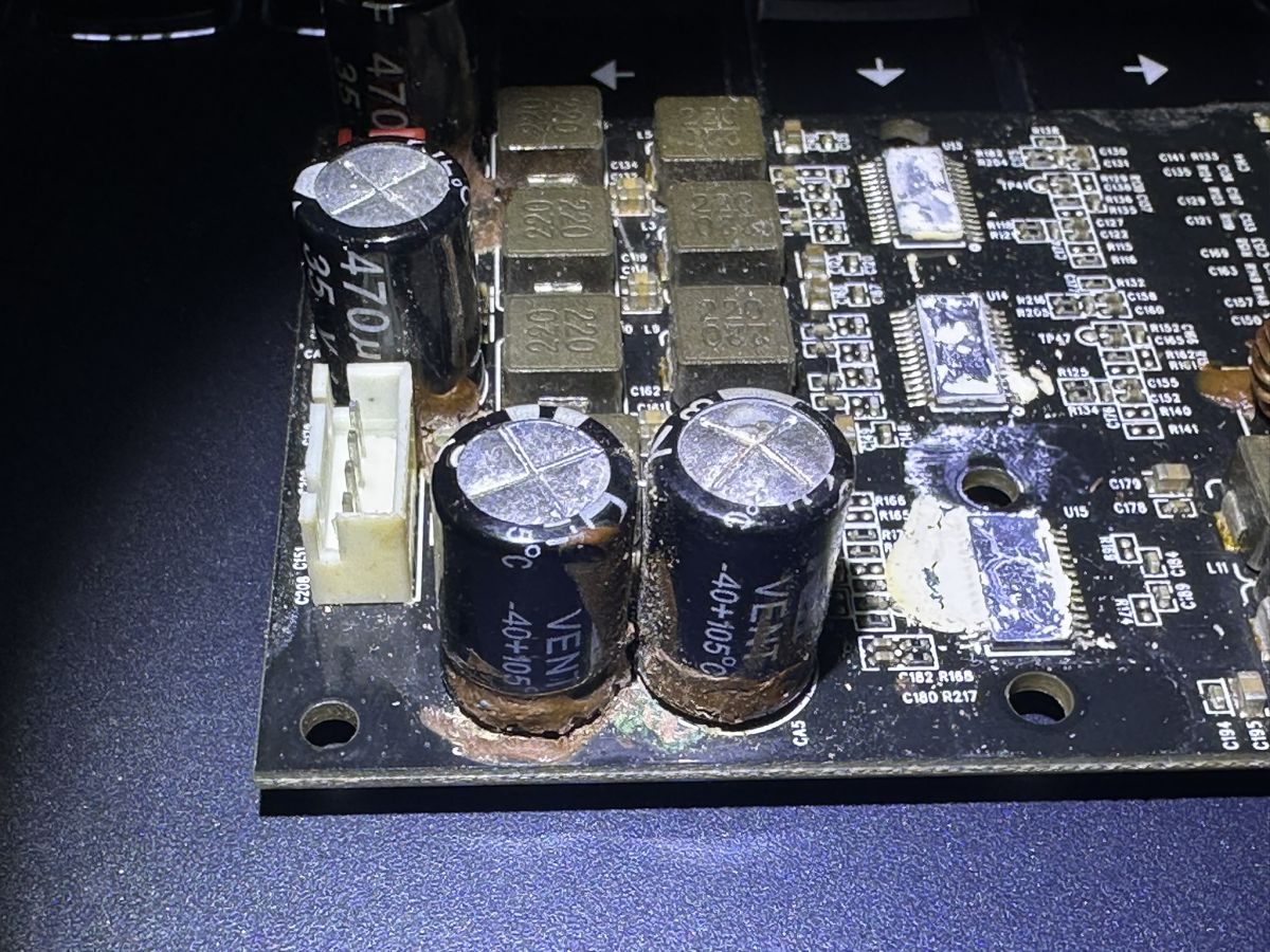

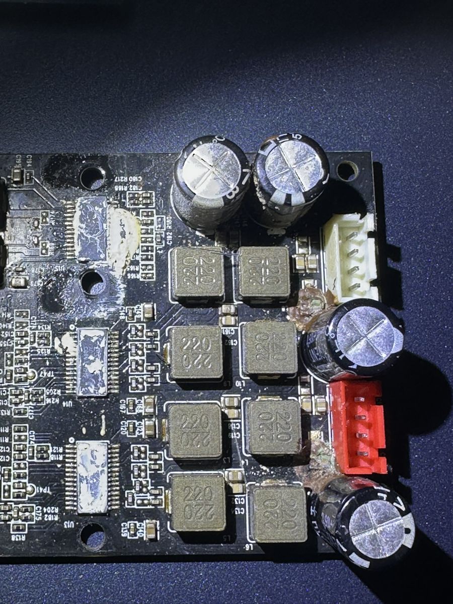

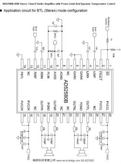

    Szukam dokumentacji dla soundbar 'a Creative Sound Blaster X Katana, model MF8245
    Potrzebny jest service manual, schemat lub chociaż wzór ścieżek PCB.
    Soundbar Creative Sound Blaster X Katana i subwoofer. Tabliczka znamionowa soundbara Creative Sound Blaster X Katana model MF8245

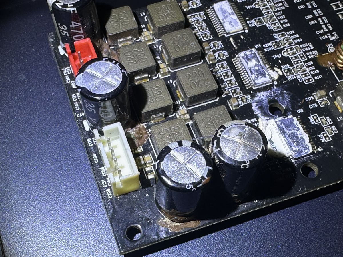

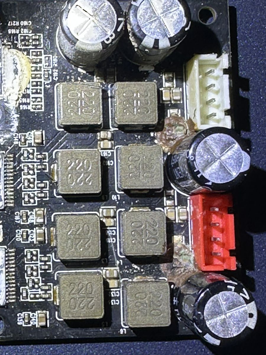

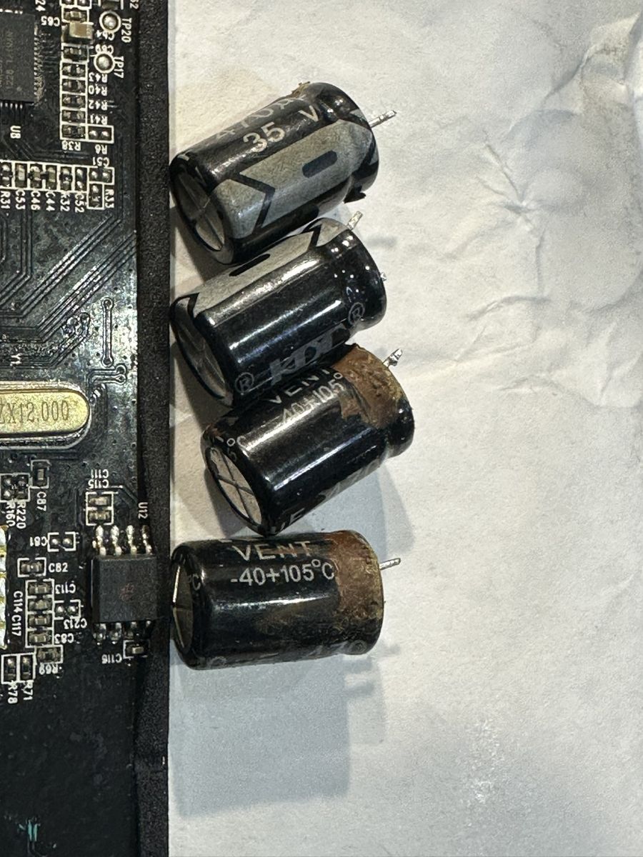

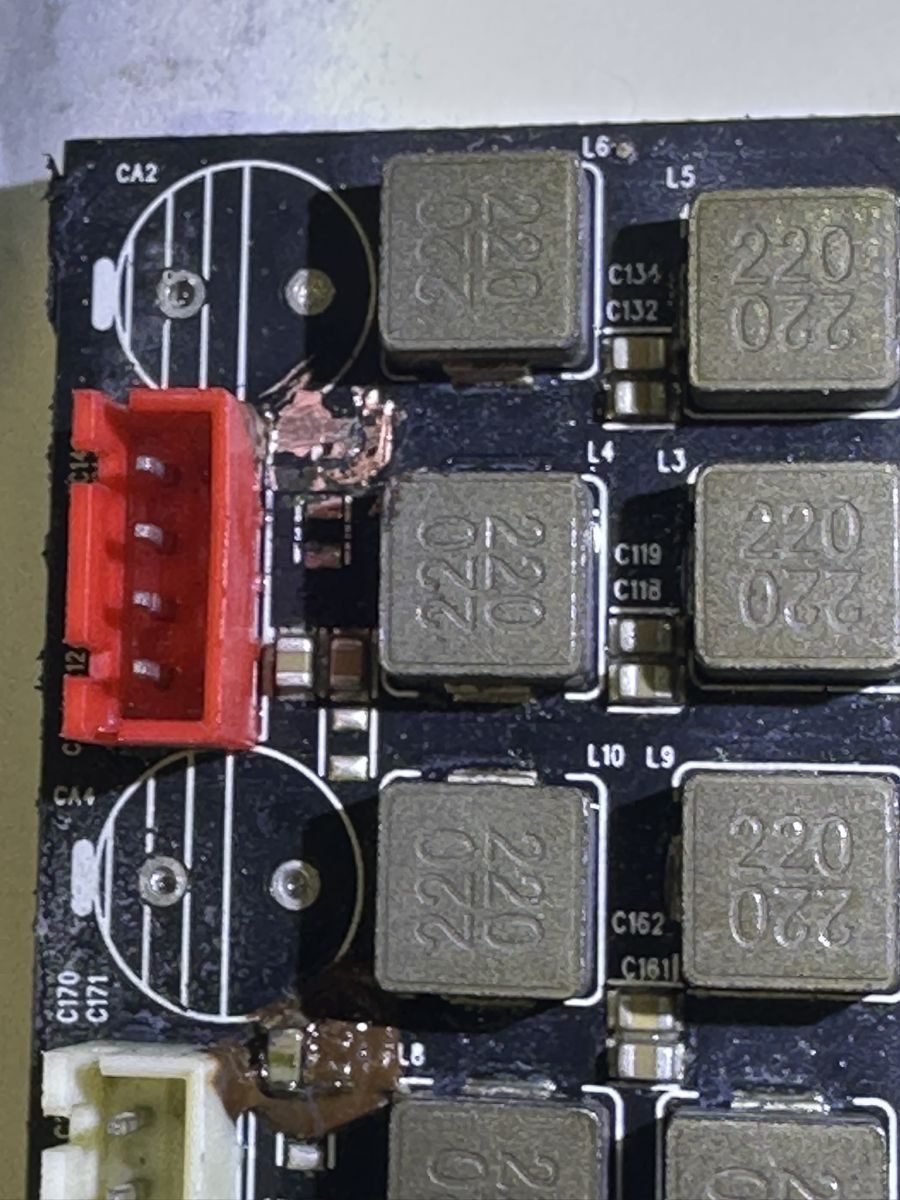

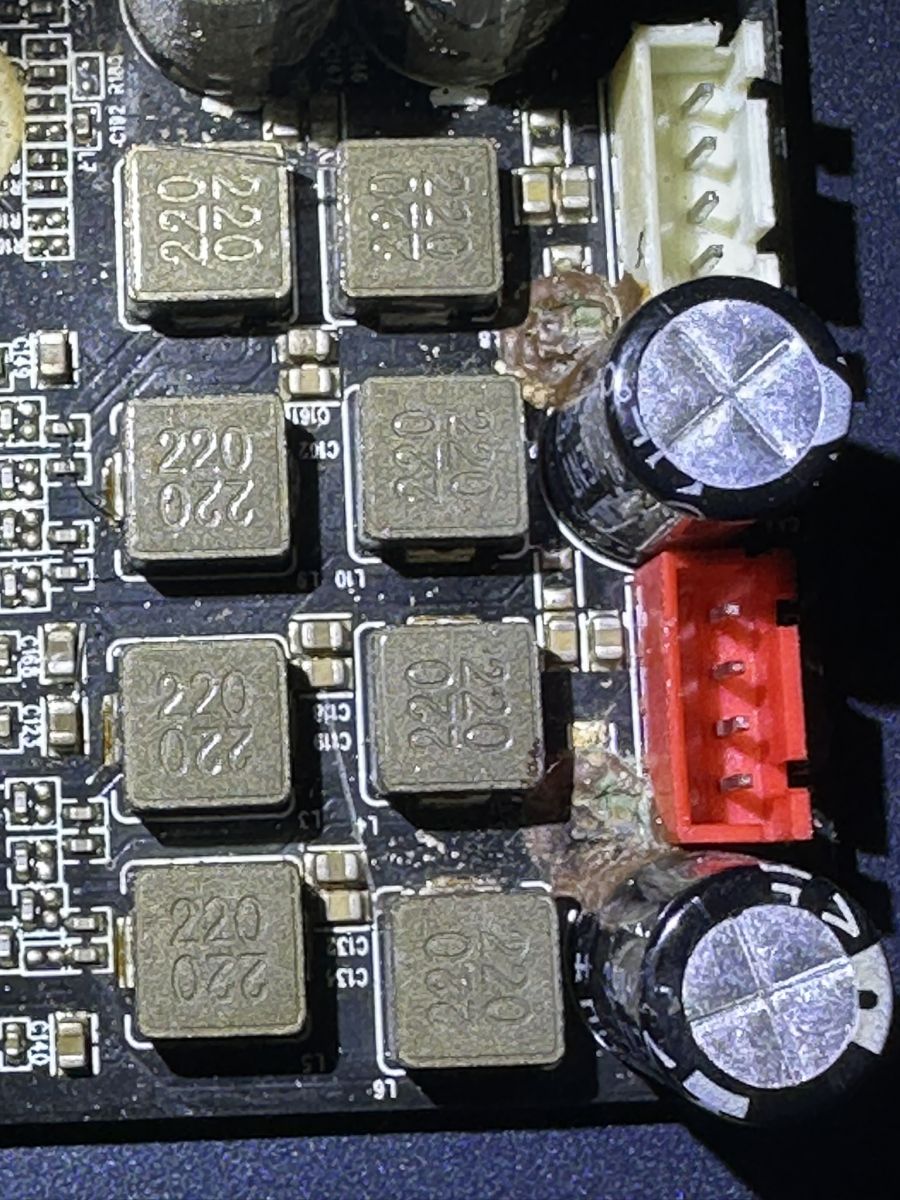

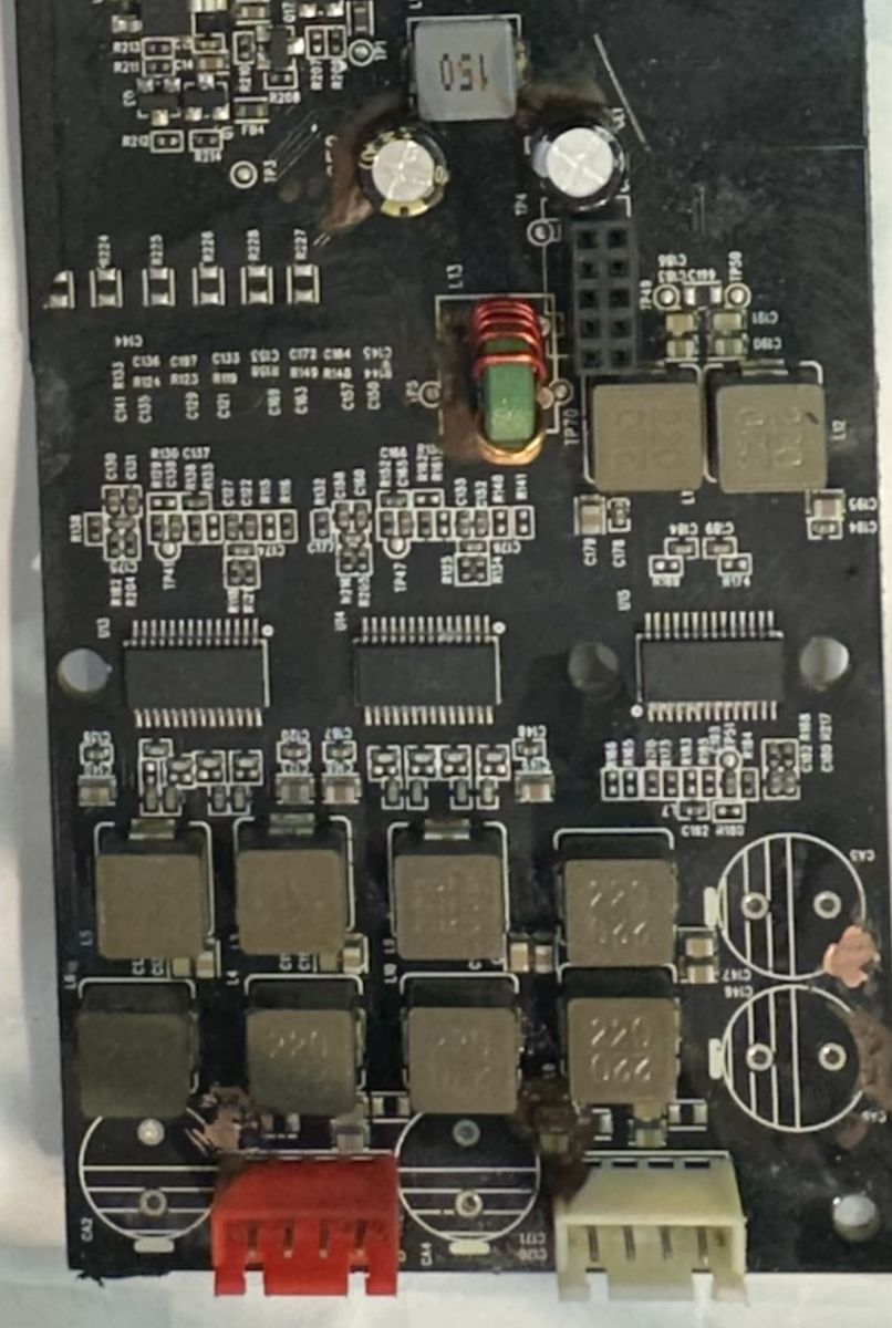

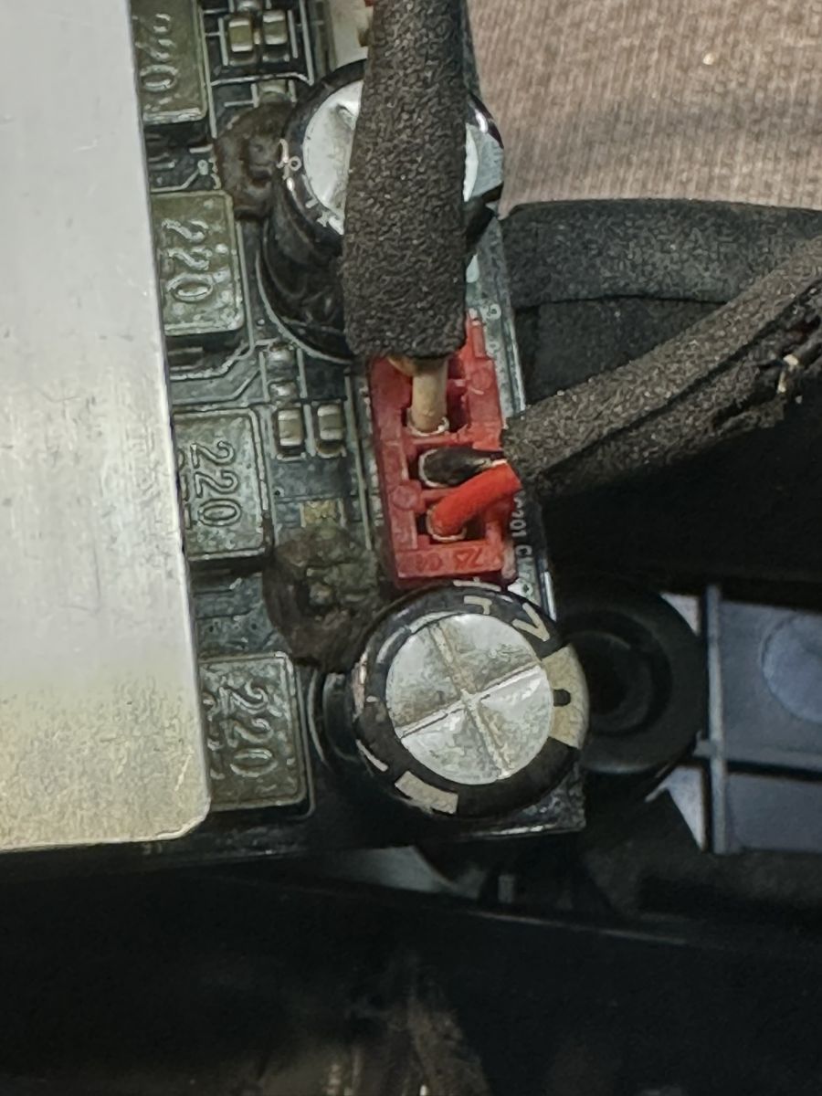

    Wylane kondensatory elektrolityczne spowodowały zniszczenie ścieżek na PCB, odpadły dwa kondensatory SMD.
    Cała logika i wszystkie funkcje soundbara działają prawidłowo.
    Nie działa głośnik średniotonowy w jednym kanale (Czerwone złącze, przewód czarny i czerwony).
    Zbliżenie na uszkodzoną płytkę drukowaną z kondensatorami i przewodami. Zbliżenie uszkodzonej płytki PCB wzmacniacza dźwięku.
    Zbliżenie na płytkę drukowaną z uszkodzonymi kondensatorami w soundbarze Creative Sound Blaster X Katana. Zbliżenie na płytkę PCB ze spuchniętymi kondensatorami i uszkodzeniami ścieżek.
    Zdjęcie uszkodzonego obwodu drukowanego z wylanymi kondensatorami elektrolitycznymi. Zdjęcie uszkodzonej płytki PCB wzmacniacza z wylanymi kondensatorami elektrolitycznymi.
    Zbliżenie na płytkę drukowaną z elementami elektronicznymi i czerwonym złączem. Zdjęcie płytki drukowanej (PCB) z czerwonym i białym złączem, uszkodzeniami wokół ścieżek oraz sześcioma cewkami indukcyjnymi oznaczonymi jako 220.

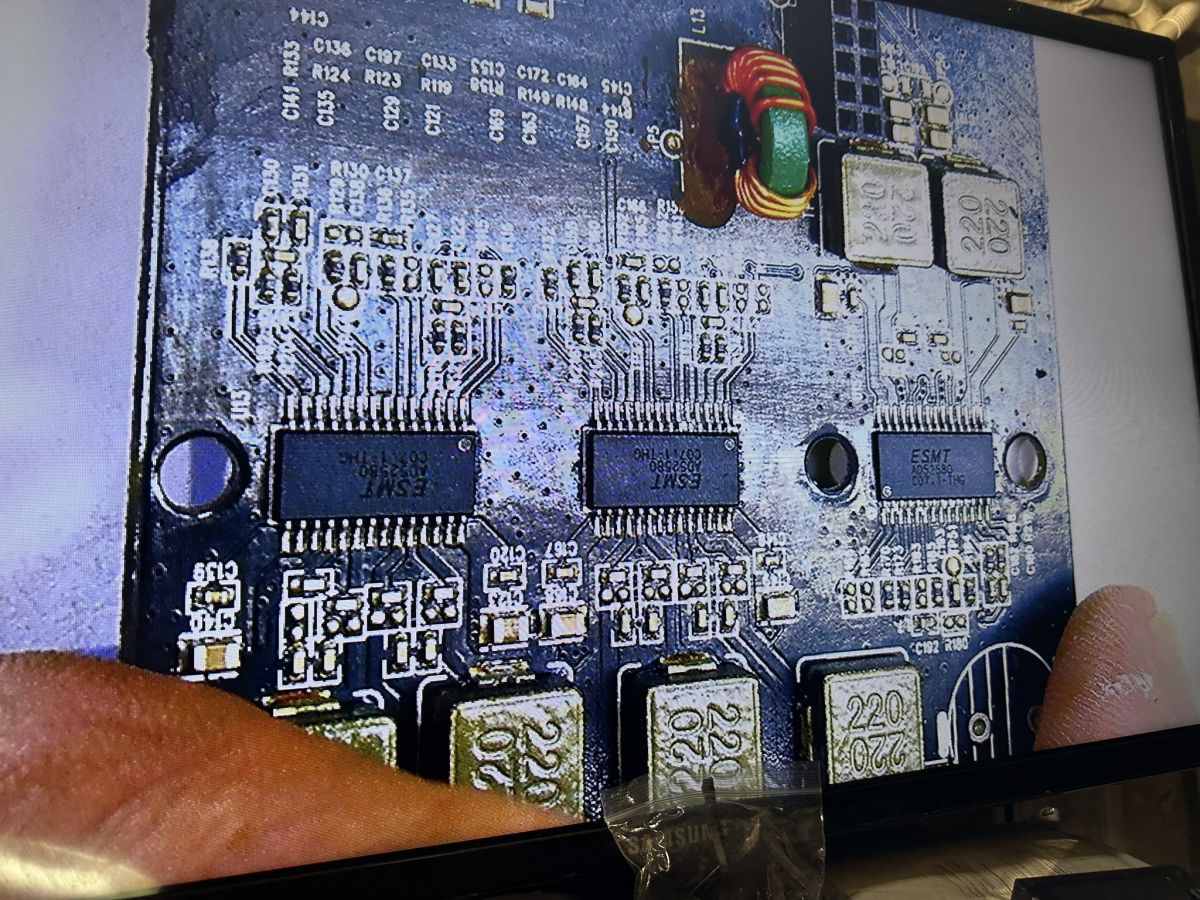

    Zdjęcie płytki PCB ze ścieżkami i komponentami elektronicznymi. Płytka drukowana wzmacniacza z uszkodzonymi kondensatorami i ścieżkami.
    Zbliżenie na płytkę PCB z komponentami elektronicznymi, w tym układami scalonymi i kondensatorami. Wybrzuszone kondensatory elektrolityczne obok płytki drukowanej.

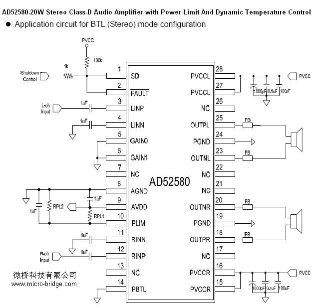

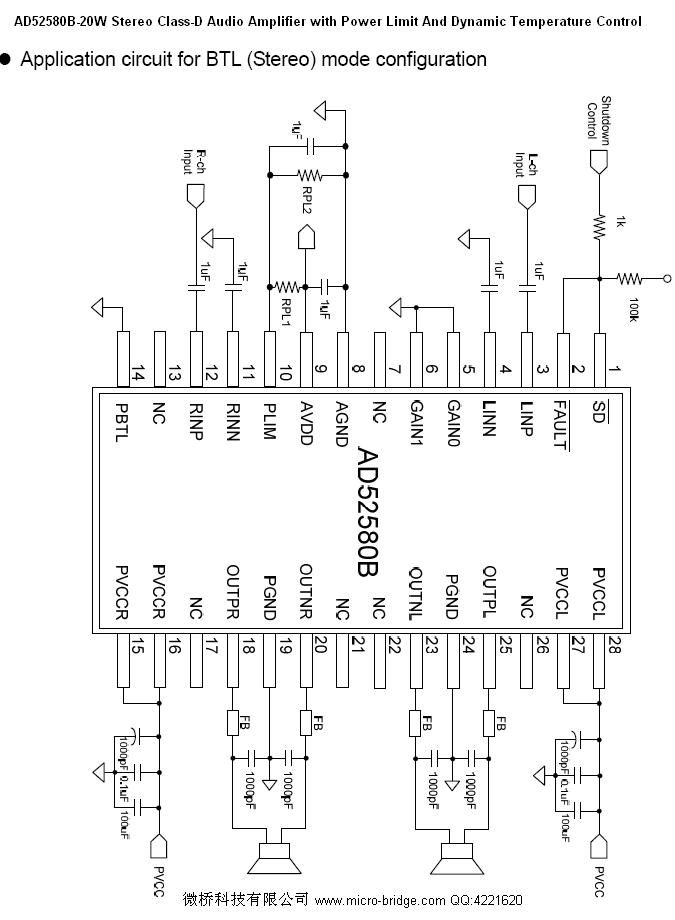

    Myślę, że aplikacja wzmacniacza wygląda tak jak na poniższym przykładzie:
    Schemat aplikacji wzmacniacza AD52580 do konfiguracji w trybie BTL (stereo). Schemat aplikacji wzmacniacza AD52580B w konfiguracji stereo BTL.
    • AD52580.pdf (230.11 KB) Musisz być zalogowany, aby pobrać ten załącznik.

    Myślę, że będzie tak, jak w aplikacji. Tylko w nielicznych wypadkach są robione jakieś modyfikacje - aplikacja producenta bowiem zapewnia parametry jakie dla danego układu parametry jakie mogą być. Co do ścieżek - zapewne wystarczy przemyć PCB IPA by stały się widoczne.
    Niestety, problem z klejem który żre po latach ścieżki i elementy nie jest odosobniony. Tak jest w praktycznie każdym sprzęcie z tego okresu (obecnie jest stosowany inny klej, ale i okres "gwarancyjny" również się mocno skrócił ;) ).

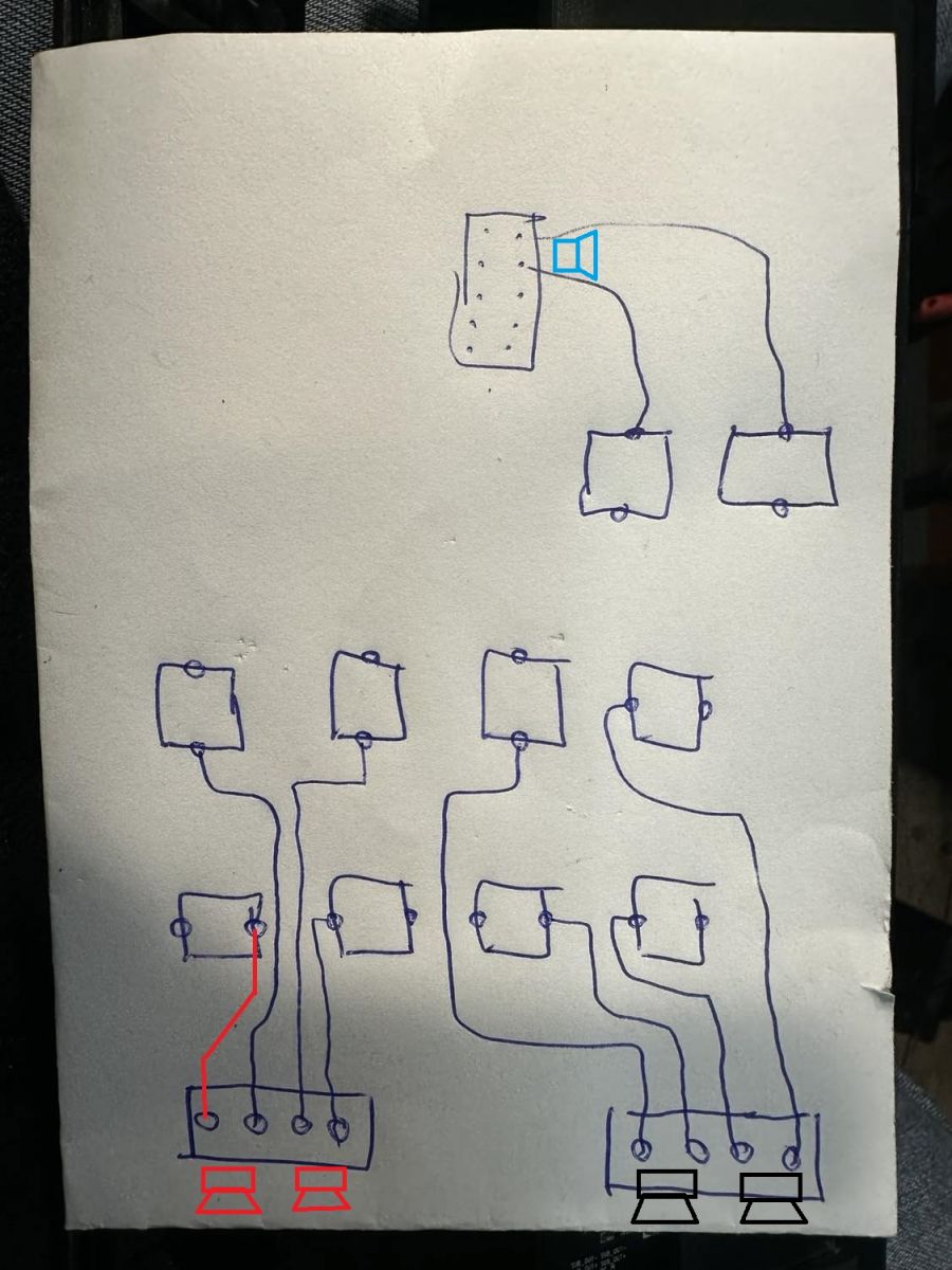

    Urządzenie już naprawione.
    Niestety "na pająka", bo po ścieżkach nie ma już śladu...

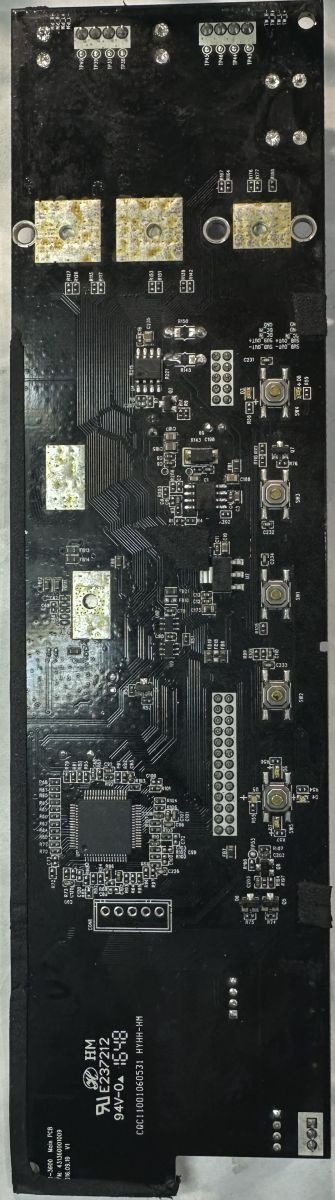

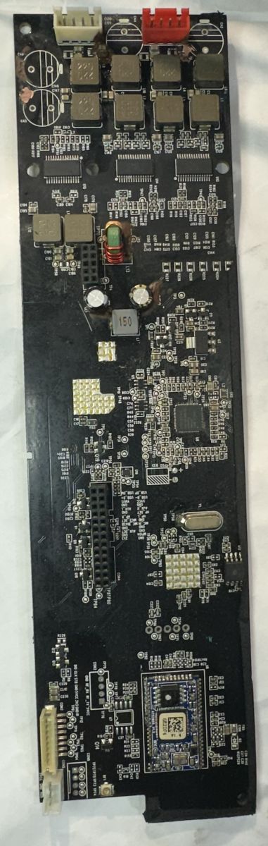

    Przy okazji, zamieszczam szkic "schematu" - może komuś się przyda.
    Szkic schematu podłączenia dźwięku. Zbliżenie na płytkę drukowaną wewnątrz soundbara z różnymi komponentami elektronicznymi.
    Soundbar jako "głośnik" do komputera, gra bardzo dobrze.
    Producent świetnie dobrał poziomy sygnałów i moce zasilacza (DC 22V), wzmacniacza oraz głośników.
