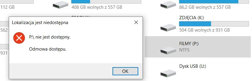

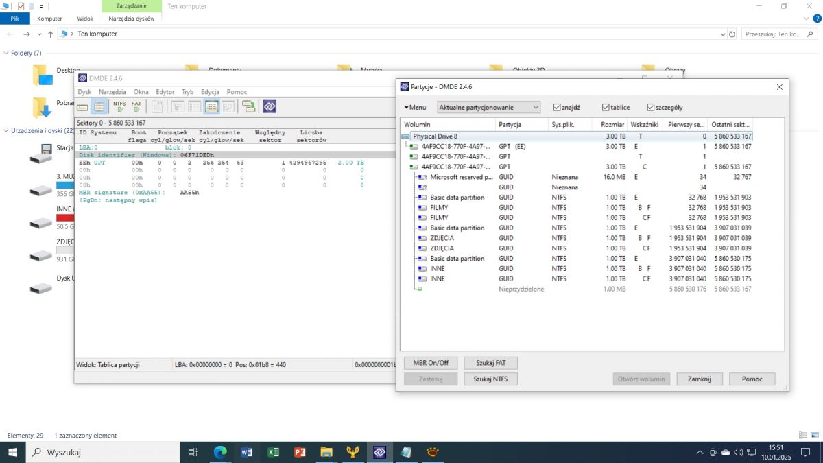

    Mam dysk wymienny HDD Seagate Exos 7E8 (3 TB SATA3 NTFS) umieszczony w kieszeni i podłączany do telewizora. Na jednej partycji były bajki oglądane przez mojego synka. Po bajce młody za szybko wyłączył cały sprzęt z listwy (TV, kieszeń z dyskiem itp.). Po podłączeniu dysku do komputera partycja z bajkami (i innymi ważnymi plikami, na których mi bardzo zależy) nie jest dostępna, pojawia się komunikat o odmowie dostępu. Pozostałe dwie partycje są OK (były puste). W menedżerze dysków partycja jest widoczna jako zdrowa, wyświetlane jest zajęte i wolne miejsce, ale nie da się wejść. Próbowałem odzyskiwać pliki przez DMDE. Odzyskał 836 GB, ale wydaje mi się, że przy przywracaniu "zgubił" gdzieś około 27 GB i ok. 300 plików. Czy da się jakoś przywrócić całą partycję, aby mieć pewność, że wszystkie pliki zostały przywrócone? Na dysku nic było nic robione, nic nie nagrywane itp. Pozdrawiam i z góry dziękuję za pomoc.

    Wrzuć na forum pierwsze 34 sektory i sektor 32768

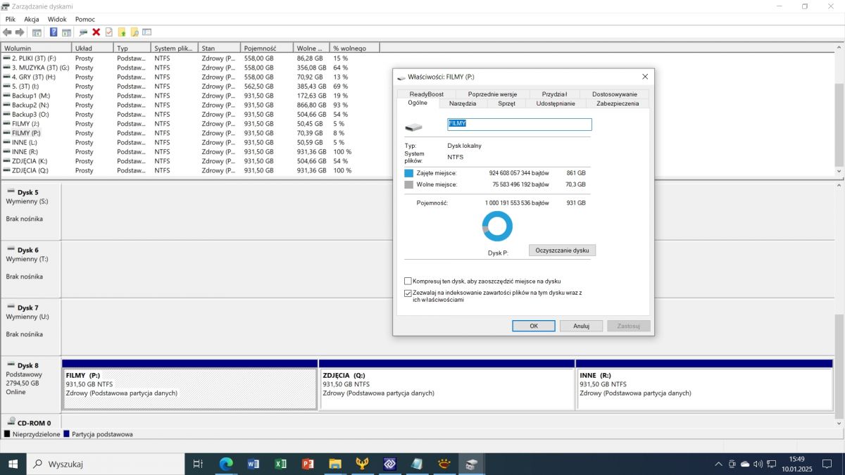

    Trochę dziwnie wygląda interpretacja tego, co w zasadzie wygląda poprawnie. Wybierz interesującą Cię partycję (bo zakładam, że skoro piszesz
    kryju napisał:
    partycja z bajkami
    , to chodzi o "FILMY".
    i daj "otwórz wolumin", sprawdź zawartość. Być może problem z dostępem wynika nie tyle z uszkodzenia struktur logicznych, co z uprawnień do dostępu. Wyłącz kontrolę konta użytkownika - to często pomaga w przypadku partycji, jakich nie chce widzieć komputer, a telewizor widzi.

    >>21386839 był robiony skan przy odzyskiwaniu. DMDE zaczytał pliki z partycji jako "nie usunięte" i je przywracał.
    >>21386862 Dokładnie chodziło mi o partycję FILMY. OK, tak zrobię z kontrolą konta użytkownika i zobaczymy. Tylko z restartem dysku będę musiał chwilę poczekać, bo próbuję odzyskać pliki darmowym programem Recuva (chciałem sprawdzić czy to działa i przy skanowaniu wyświetlił więcej plików niż DMDE, dlatego próbuję żeby zobaczyć czy rzeczywiście przywróci więcej plików niż DMDE) i 13 godzin zostało do końca :)
    Po wejściu w wolumin - partycję FILMY, DMDE wyświetla całe drzewo katalogów. Pliki i katalogi są widoczne jako nie usunięte i można je przywracać.
    W sumie to źle zrobiłem, że nie sprawdziłem od razu, czy TV widzi partycję, może by się samo naprawiło :D Niestety tej partycji nie widzą żadne z moich komputerów co mam w domu (ani w stacjonarce ani w laptopach - wszystkie na win10). Jeśli by tak zostało, to jak dograć jakieś pliki, jeśli nie ma dostępu z Windowsa do tej partycji?

    Wiersz polecenia uruchom jako administrator i zobacz co będzie po wklepaniu:
    dir /a P:
    Można też sprawdzić czy np. GNU/Linux Mint rozpozna pliki po zamontowaniu wol.
    Może chodzi tylko o uprawnienia.

    >>21386879 dir /a P: wyświetla komunikat "Odmowa dostępu".
    Najnowsza wersja demo DMDE wyświetla podobną ilość danych co stara - 861 GB. Po przywróceniu starym DMDE z 861 GB zrobiło się ~834 GB i około 300 plików mniej. Nowym DMDE nie przywracałem, bo ma ograniczenia.
    EDIT: Coś poklikałem w ustawieniach "właściwości -> zabezpieczenia" i teraz dir /a P: wyświetla całe drzewo katalogów. W cmd normalnie wszedłem teraz na partycję P. Zaraz muszę ogarnąć jakieś polecenie, żeby skopiować wszystkie pliki i katalogi ;)
    Albo odpalę PC z jakiegoś live CD (mam chyba SLACKa na pendrive) i wtedy skopiuję :D
    EDIT2: jak na razie poszło polecenie w CMD xcopy P:\ N:\ /E /H /C /I i kopiują się dane :) Nie wiecie Panowie, czy jest jakiś Norton Commander pod Win10, żeby w nim poruszać się po zablokowanej partycji, kopiować i usuwać pliki zanim Windows się znowu nie namyśli, żeby tą partycję otwierać? :) ?
    EDIT3: Panowie! jesteście wielcy :) dziękuję za nakierowanie mnie, że to może chodzić o uprawnienia. Ustawiłem we właściwościach-> Zabezpieczenia uprawnienia dla Wszystkich do Wszystkiego... tylko dysk zaterkotał i partycja pojawiła się z powrotem. Jeszcze raz dziękuję i pozdrawiam.
