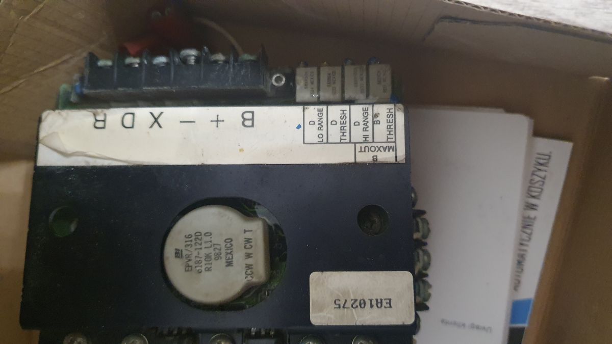

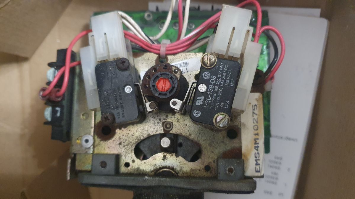

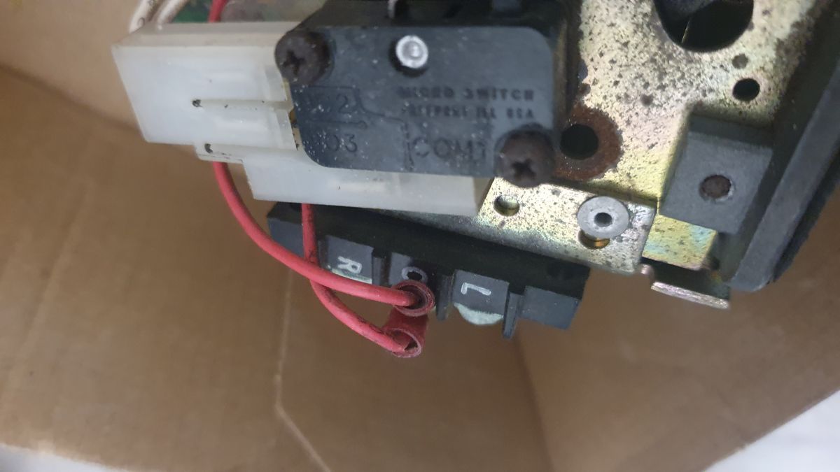

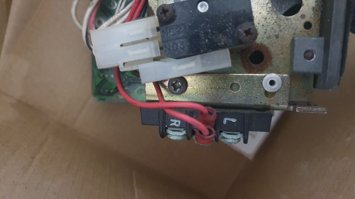

    Jak to sprawdzić? Nie jeździ zwyżka w przód i tył. Krańcówki jak sprawdzić? 24 V wchodzi na "+" "-".
    Widok z góry na przełącznik elektryczny z okablowaniem.
    Widok zbliżony elementu elektronicznego z czerwonymi przewodami i złączem.
    Zbliżenie na części mechanizmu z mikroprzełącznikiem i czerwonymi kablami.
    Panel sterowniczy z oznaczeniami i złączami w pudełku.

    Nie wiem co to zwyżka, ale styki sprawdza się omomierzem.
    Można też żarówką, o ile od jednej strony dochodzi zasilanie. Czasem nawet potrafią się od tego naprawić (chodzi o prąd samoczyszczący styki, aczkolwiek na krótko).

    @kiuba_k Wyłączniki krańcowe sprawdza się multimetrem np. wykorzystująć funkcję ciągłości.

    Okej. Tylko na plus i minus wchodzi 24V. Są jakieś wyjścia sterujące x, d, R. Pewniej jazda w przód, tył i neutralny. Jakieś wyjście B. Może ta płytka okazać się dobra a gdzies dalej coś popsute, np.krancowe te przy silniku. Ktoś ma pomysł jak to zbadać? Ścieżki rozrysować? Schematu brak na necie.

    No ale zdjąłeś kabelki z przełączników i zmierzyłeś przełączniki omomierzem, ruszając dźwignią?

    Krancowki sprawdzone. Wychodzi wszystko i jest przejście. Krancowka jedna wspólna na szybki bieg jest. Czyli joystick w dół czy w górę do końca włącza jedną krancowke. Pozostałe dwie raz na jednym końcu przejście raz na drugim. Plus wchodzi na krańcówkę. Kablowo jest okej. Teraz nie wiem jak sprawdzić te sygnały X D R B. To już z plytki wychodzi. Potencjometr ten duży z ruszania joysticka też coś musi robić. Ktoś jakiś ma pomysł?
    Zdjęcie płytki drukowanej z różnymi elementami elektronicznymi.

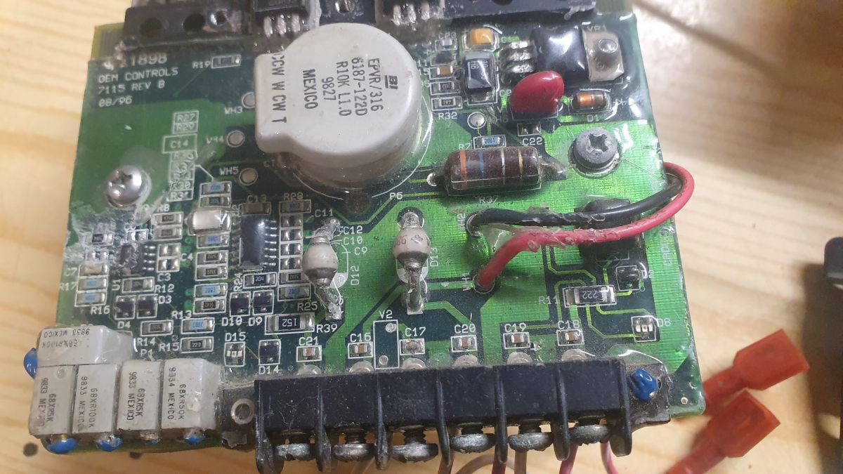

    Wychodzi na sterownik silnika wyjściem B nie jak pisze 0-5V tylko całość z aku. Daje 19.7V to między plusem a B jest 17.8V. Czyli źle coś wysterowywuje. Diody te duże ok. Sprawdzilem. Wyjście B wchodzi na jedną z diód tych szarych dużych. Dalej prze diodę nie mogę wypatrzyć gdzie to idzie, muszę rozkręcić to. Na wyj. X D R jest napięcie, na jednym nawet zależne od położenia joysticka.
    Zbliżenie na płytkę drukowaną z różnymi komponentami elektronicznymi, przewodami i diodami na drewnianym tle.

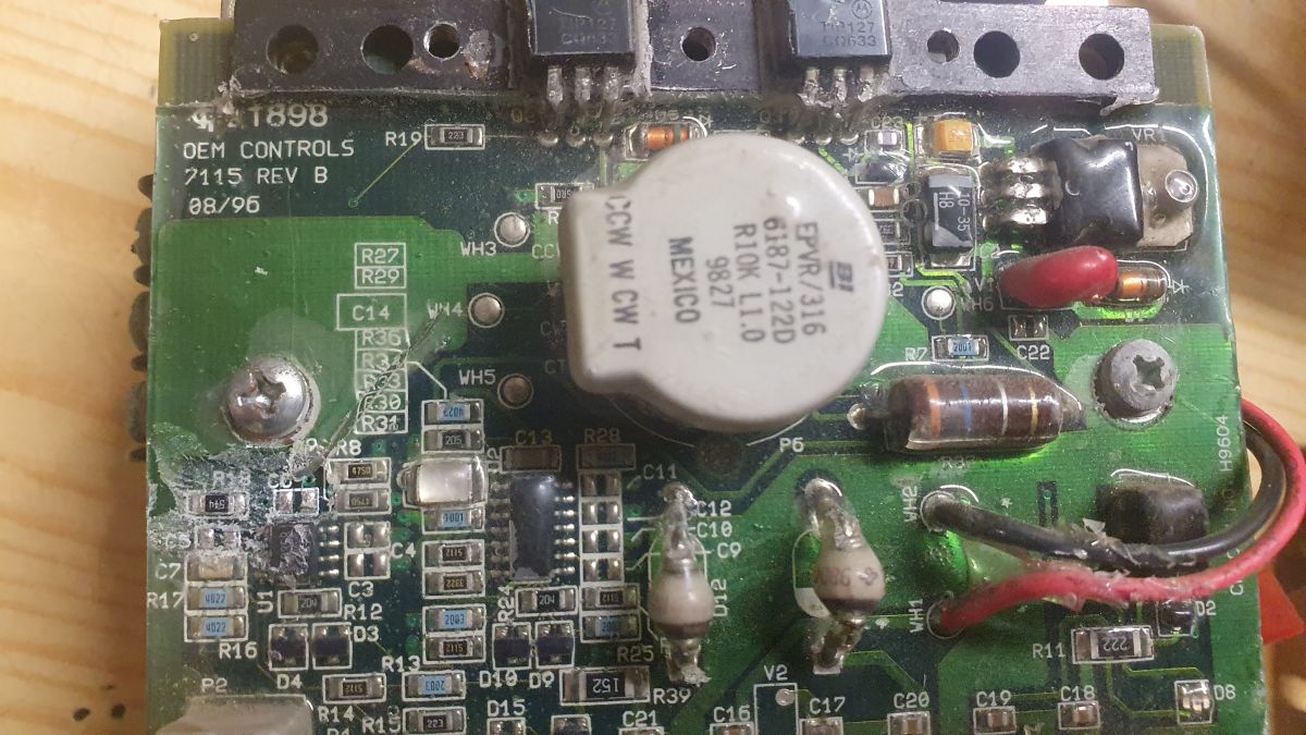

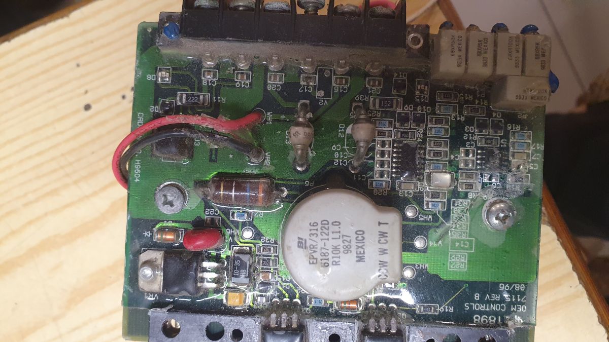

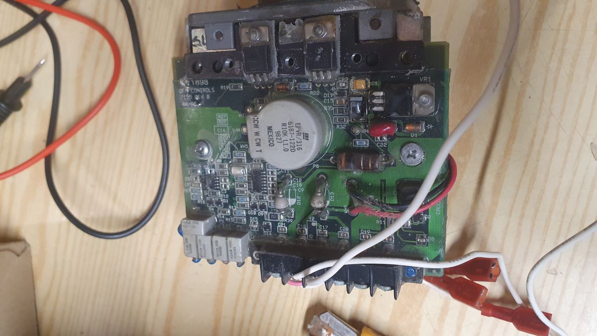

    Ten joystick trzeba sprawdzać na drugim takim samym urządzeniu. Dodatkowo na pana zdjęciach, w okolicy elementu C5 wydaje się że widać uszkodzenia/braki, albo to złudzenie. W tych konstrukcjach tak samo jak w joystickach Danfossa, wystarczy że jeden rezystor przestanie trzymać wartość i zaczynają się dziwne sytuacje łączenie z możliwością braku reakcji lub samoczynnym działaniem. Testować to trzeba na urządzeniu, na zasilaczu labolatoryjnym może pokazywać że wszytko jest w porządku. Sprawdzi pan czy dostępne są oryginały i ewentualnie czy ktoś w okolicy nie ma podobnego urządzenia. Jeżeli nie, to pozostaje sprawdzenie joysticka przez elektronika i ewentualna podmiana komponentów, z tym że jeżeli uszkodzony jest też potencjometr to będzie problem.

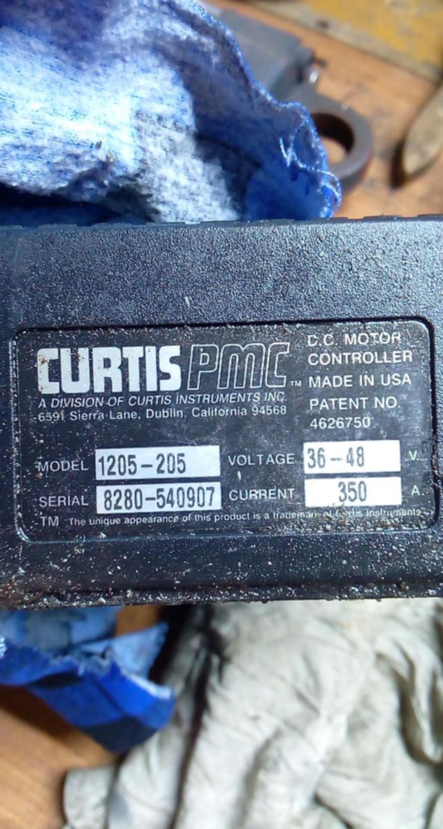

    Mój sterownik:
    Naklejka informacyjna na kontrolerze silnika prądu stałego Curtisa.

    Na stronach 232, 220 masz coś opisane curtis, ale wygląda że łączą się z innym pilotem niż twój :)
    Twój pilot (joystick) jest na 217 i sygnał na sterownik silnika wg mnie idzie na stronę 216 do nieopisanej "kostki" w sektorze D5, przewód czerwono-biały.
    Teraz twoim zadaniem jest ustalić czy oszczędne zdjęcie które wrzuciłeś, na którym nie widać podłączeń a i model jest ciężki do ustalenia (żeby znaleźć dokumentacje) to to z strony 230 czy 220.
    Tak czy inaczej patrzyłbym czy coś się zmienia na tym module jak ruszasz joystickiem.

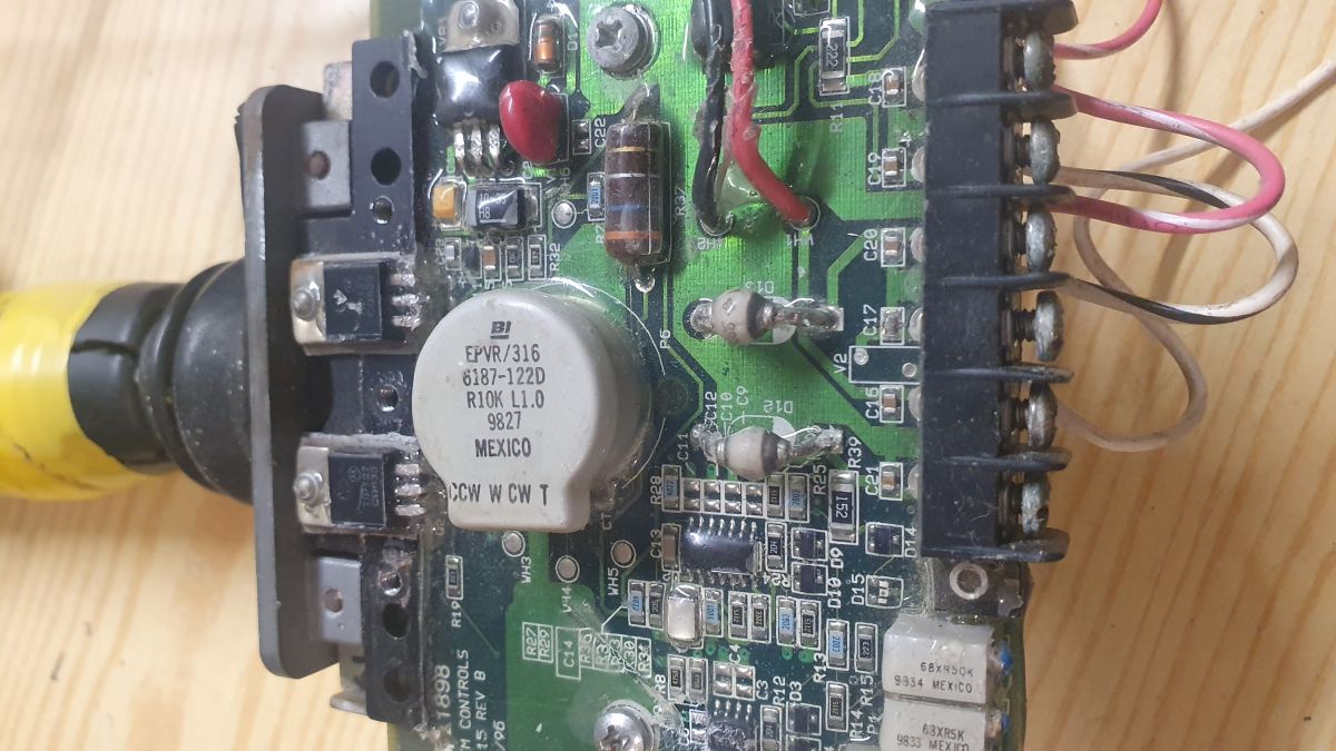

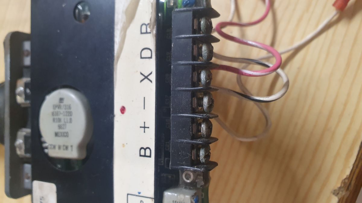

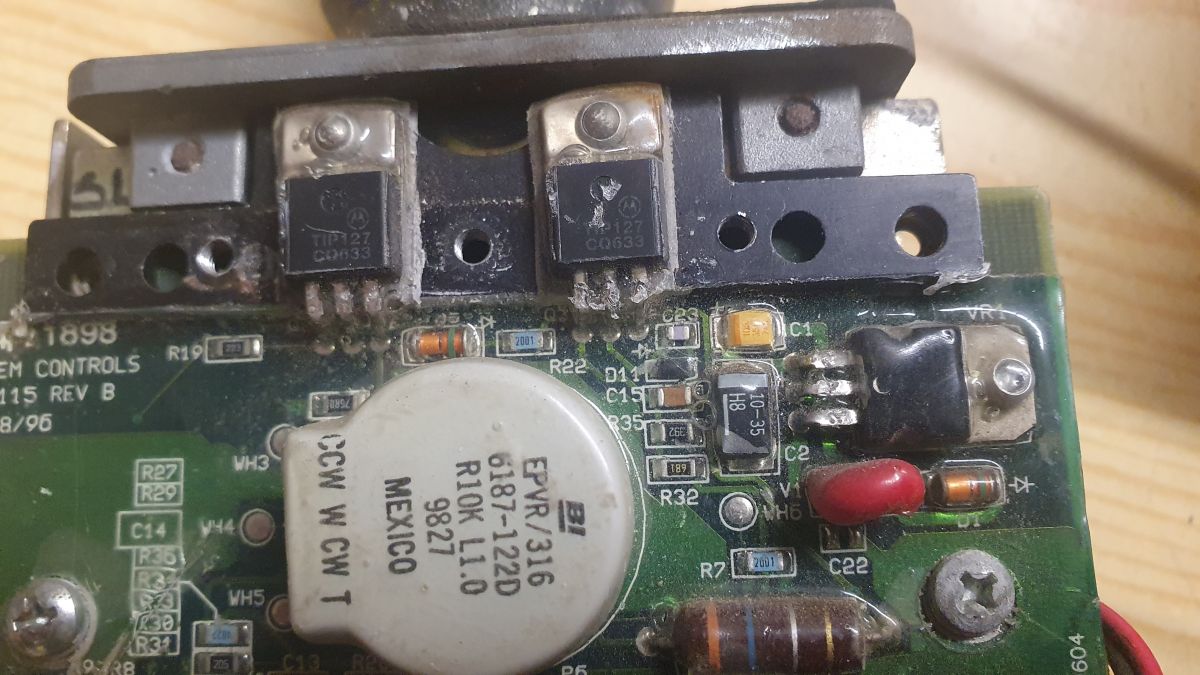

    U mnie potencjometr nic nie robi. Mierze na wyjściach X D R. Tylko zmieniają wartości krancowki. Albo połowa wartości albo cala. Tylko zmiana jak krancowka kliknie, cyknie. Ruszanie joystick nic nie zmienia płynnie w napięciu. Oto właśnie chodzi coś jest uszkodzone i przechodzi całe 24V prawie na wyjście B.
    C5 jest ok. Pusty slot.
    Zbliżenie na układ elektroniczny, w którym widoczny jest potencjometr EPVR/316 R10K L1.0 oraz inne komponenty na płytce drukowanej.
    Zbliżenie na płytkę drukowaną z elementami elektronicznymi.
    Zbliżenie na płytkę drukowaną z widocznymi elementami elektronicznymi i oznaczeniami.
    Zbliżenie na płytkę drukowaną z widocznymi komponentami elektronicznymi, w tym tranzystorami TIP127 i TIP27.
    Obraz przedstawia zbliżenie panelu elektronicznego z kilkoma przewodami podłączonymi do zacisków oznaczonych literami B, X, D, R na płycie.
    mam nadzieje że mierzysz to pod obciążeniem? Jeśli tak, to prześledź po ścieżkach trasę od B wgłąb płytki.
