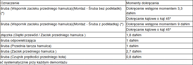

    Witam, Citroen Berlingo 1,6 HDi 2017 rok. Potrzebuję moment dokręcenia jarzma, oraz zacisku na imbus7. Czy śruby jarzma, smarować klejem?

    Tabela z momentami dokręcania śrub przedniego hamulca w pojeździe.
