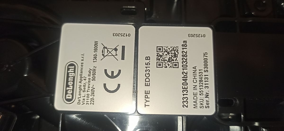

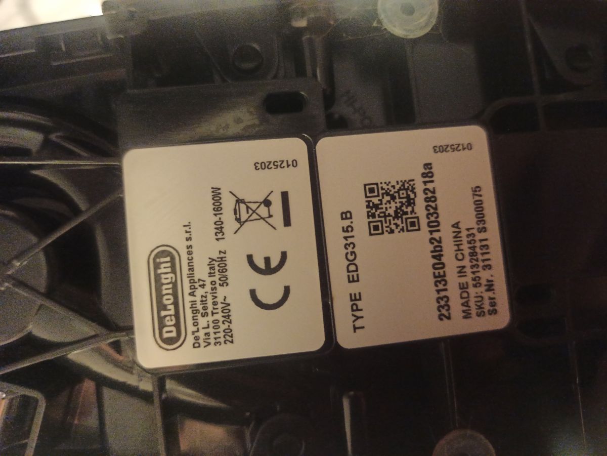

    Ekspres Dolce Gusto Ginio S Plus EDG315. B
    Etykieta z oznaczeniami technicznymi na ekspresie do kawy DeLonghi. , nie nagrzewa się.

    Naklejka z danymi technicznymi ekspresu Dolce Gusto Ginio S Plus model EDG315.B.
