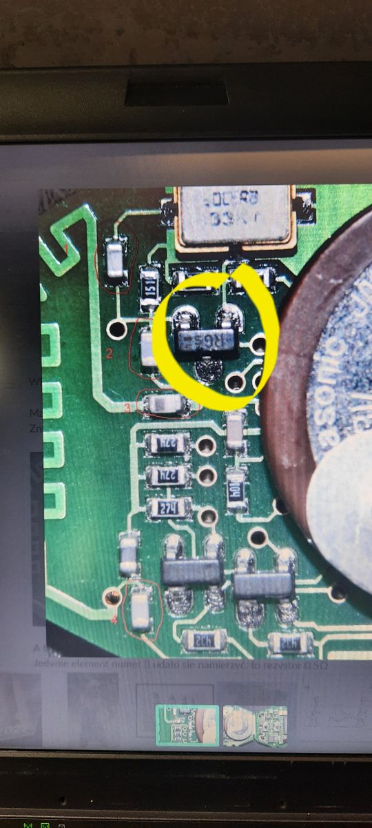

    Witam . Posiadam kluczyk / pilot od bmw e39 ,który nie działa. Brakuję na nim elementu który jest oznaczony na żółto, zdjecie kpl pilota znalazłem na forum . Czy ktoś ma możliwości odmierzyć ewentualnie jaki podebrać element aby zastąpić oryginał? Jest na nim symbol RG ale nic nie mogę znaleźć w tym temacie .
    Zdjęcie obwodu drukowanego kluczyka BMW e39 z zaznaczonym na żółto brakującym elementem.
    AI: Czy możesz opisać, jaką funkcję pełni brakujący element w kluczyku? Czy jest to np. rezystor, kondensator lub inny komponent?
    Podejrzewam że to tranzystor npn bf bo jest koło kwarcu 434

    To jest BFR182 ,tranzystor NPN odpowiada za nadawanie w pilocie bez niego nie działa pilot radiowy .

    Dzięki kolego za podpowiedź. To jest w obudowie Sot 23 ? Czy się mylę?

    Tak to obudowa sot-23
