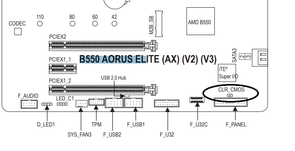

    Zrobilem reset CMOS za pomoca srubokreta i wyjalem 1 kosc ramu. Zadziałał :)
    Komputer odpalił, sprawdzilem obie kosci ramu na slocie A2 i obie dzialaja. Lecz gdy chce wlozyc kosci do slotu A2 i B2 komputer nie odpala i jest to samo co na poczatku

    O ile dobrze widzę, płyta główna nie ma dedykowanego wyświetlacza, który pokazywałby błędy oprogramowania układowego. Jeśli masz gdzieś zbędny pc-speaker to podłącz do gniazda F_PANEL (front panel header, instrukcja strona 20), piny 14 (+, przewód czerwony lub strzałka, trójkąt), 20 (-, przewód czarny).
    Uruchom komputer, sprawdź czy wydaje niestandardowe sekwencje dźwięków. Przykładowe kody błędów dla BIOSU AMI:
    https://www.computerhope.com/beep.htm#ami

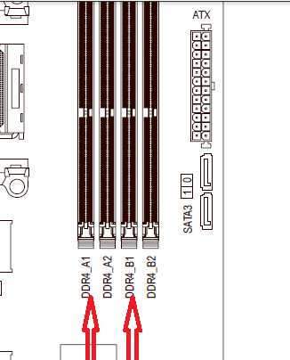

    Weź lupę i zerknij na slot ram który nie działa + dobrze go wyczyść , może ram prawidłowo się nie zapina .
    Włóż kości ram do innych slotów ( nie wiem jak masz w mainboard opisane słoty ale spróbuj ) . Teoretyczne mogło dojść do uszkodzenia slotu .
    --- na szybko znalazłem PDF do płyty .. użyj slotów A1 i B1

    Działa tylko slot A2, reszta (A1, B1, B2) nie działa.
    Nie do końca rozumiem, co masz na myśli przez to, że “slot się nie dopina”. Mógłbyś to jakoś rozwinąć? Czy chodzi o to, że kość RAM mogłaby być źle osadzona, czy może coś z samym mechanizmem blokady? Wszystkie sloty dokładnie wyczyściłem i sprawdziłem, a kości RAM wkładałem kilka razy, żeby mieć pewność, że są poprawnie osadzone.

    procesor wyjmowałem
    Uszkodzona MB lub CPU, kontroler pamięci jest w CPU...
