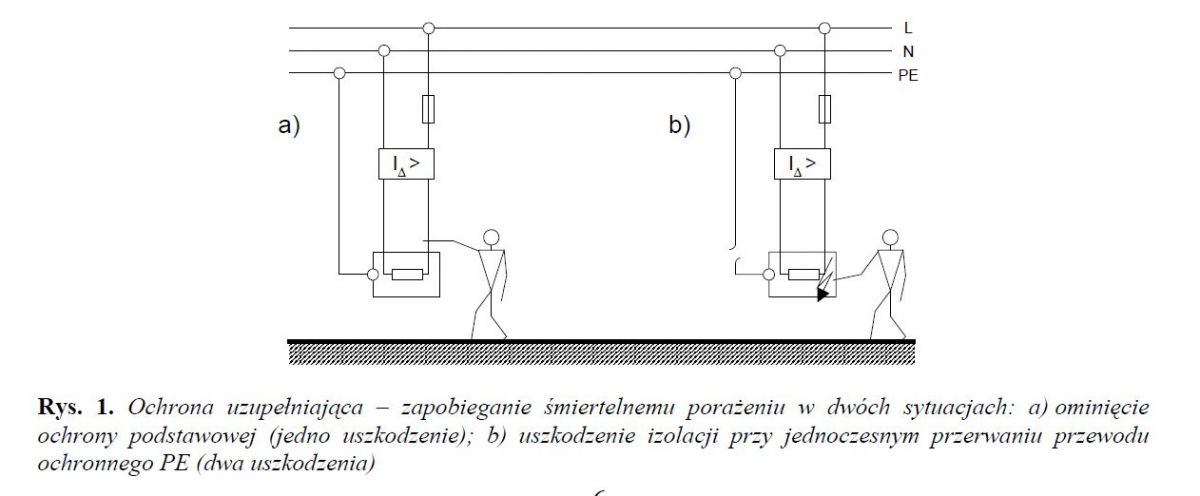

  • #17 21394252
    CYRUS2
    Posty: 17691
    Pomógł: 1224
    Ocena: 3466
    TvWidget napisał:
    Musi chyba wystąpić jakieś specyficzne uszkodzenie instalacji i dodatkowo ktoś dotknie przewodu L.
    RCD w TN to ochrona uzupełniająca – ma zdziałać wtedy jak ochrona ulegnie uszkodzeniu.
    Wtedy RCD jest uzupełnieniem ochrony przy dotyku bezpośrednim.
    Dlatego jest wymagany prąd progowy 30mA.
    Schemat działania RCD w przypadku różnych usterek w instalacji elektrycznej.
    Norma z roku 2000 nazywała to nieostrożnością użytkownika.

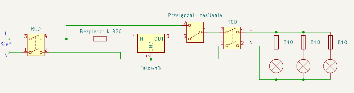

  • #24 21394507
    TvWidget
    Posty: 4391
    Pomógł: 471
    Ocena: 691
    Schemat nie jest profesjonalnie narysowany ale chyba będziecie wiedzieli jaka jest idea działania całości. Użyłem takich symboli jakie miałem gotowe. Falownik w rzeczywistości ma wyprowadzenia L IN, L OUT oraz N.
    Schemat elektryczny z falownikiem, wyłącznikiem różnicowoprądowym i bezpiecznikami.
  • #25 21394836
    CYRUS2
    Posty: 17691
    Pomógł: 1224
    Ocena: 3466
    Konstrukcja bezsensowna.
  • #26 21394855
    TvWidget
    Posty: 4391
    Pomógł: 471
    Ocena: 691
    Nie ma to jak merytoryczna odpowiedź z dobrym uzasadnieniem.

  • #28 21395362
    TvWidget
    Posty: 4391
    Pomógł: 471
    Ocena: 691
    Falownik hybrydowy ANJ-4000W-24-WIFI pracuje jako UPS. Ma podłączony akumulator o pojemności około 2kWh.

  • #30 21395422
    TvWidget
    Posty: 4391
    Pomógł: 471
    Ocena: 691
    Narysowałem schemat w taki sposób w jaki mogłem to zrobić szybko. Przewód PE podłączony jest do obudowy falownika.
