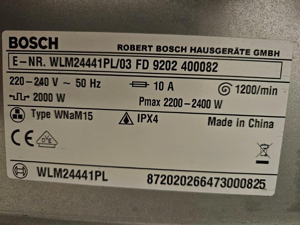

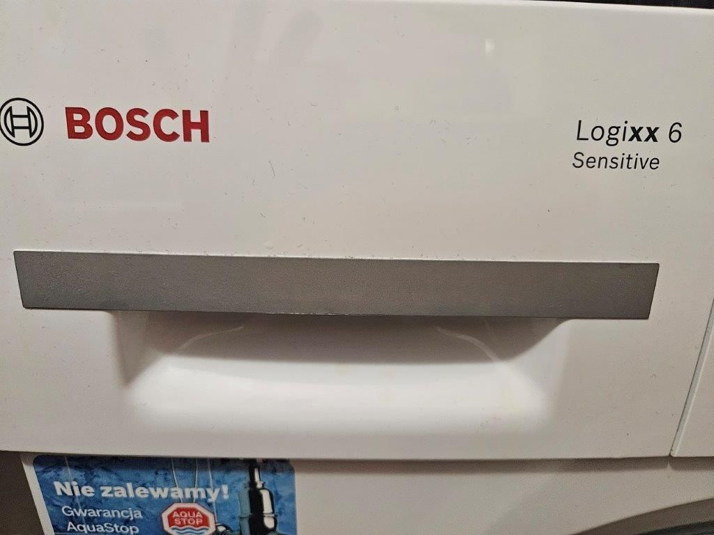

    Pralka Bosch WLM24441PL.

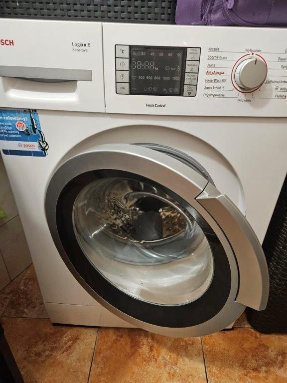

    Gdy weszła dziś na wysokie obroty zaczęła hałasować wyraźnie głośniej. Przerwałem pranie. Przy obrocie bębna ręką - czuć w pewnym momencie chwilowy opór i towarzyszy temu odgłos tarcia.
    Pralka służyła (bez serwisowania) około 10 lat, a może ciut więcej.
    No i pytanie - warto wezwać fachowca by to ocenił i ją naprawiać?
    I pewnie da się zauważyć, że brzeg bębna ociera o fartuch i "chodzi jajowato"?
    Jeżeli tak, to najprawdopodobniej jest uszkodzony krzyżak bębna.
    Da się zauważyć, że brzeg bębna ociera o fartuch i "chodzi jajowato". Czyli pewnie krzyżak? A jak krzyżak to i warto pewnie łożyska wymienić?
    No i pytanie: czy warto i ILE czasu pochodzi po tej naprawie?

    >>21391698 krzyżak, łożyska i do kompletu simering, a jak 10 lat i pralka rozebrana, to może i szczotki silnika, a w "bonusie" amortyzatory?

    Reasumując - naprawa nieopłacalna.
    Podjęta już decyzja o zakupie pralko-suszarki (Electrolux 700 SteamCare EW7W2682P).
