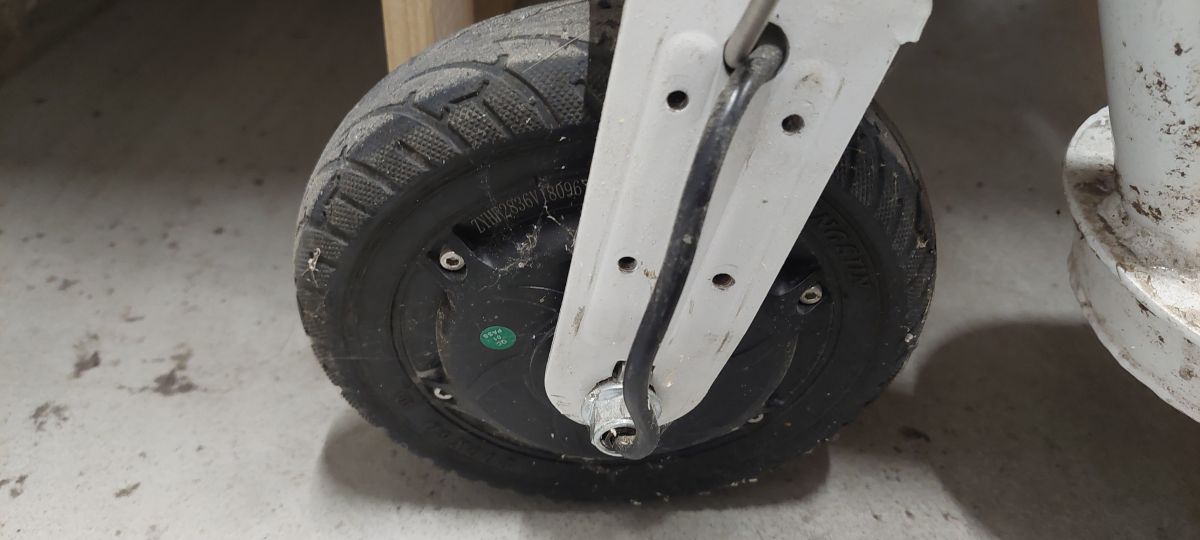

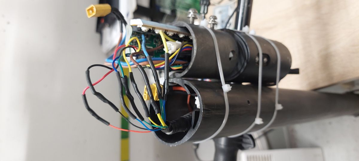

    Hulajnoga elektryczna 36 V. Padł mi sterownik, kupiłem nowy na Ali od segway es. Udało mi się podłączyć tak, że działa, tylko kręci się odwrotnie. Nie mogę dojść jak to zrobić... Silnik trójfazowy na DC. Ktoś pomoże?
    Koło elektrycznej hulajnogi z widocznym silnikiem i kablem podłączeniowym.
    Zbliżenie na podłączenie przewodów do sterownika hulajnogi elektrycznej.

    Kolejność czujników hala dobra?

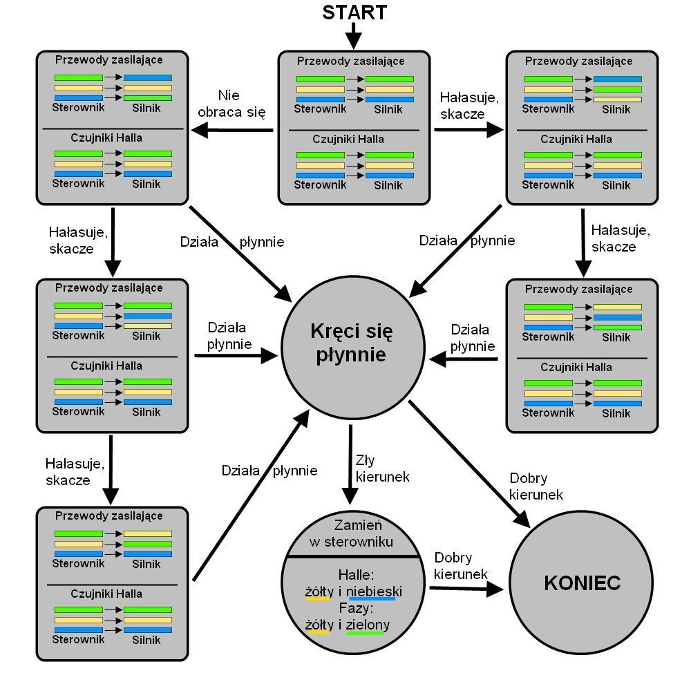

    Zrób tak jak pisze @kindlar, zamień kolejność czujników i koło będzie kręcić się abarot. Możesz też spróbować zamienić "fazy" miejscami, to będzie najszybsze.

    Schemat diagnostyczny układu z silnikiem i czujnikami Halla

    Kolego schemat mistrzostwo. Wedle instrukcji koło kręci jak szalone. Wielkie dzięki. Temat zamykam.

    Temat rozwiązano według kolegi rooter75. Wielkie piwko się należy..
