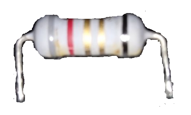

Panowie co to i gdzie takie kupię. Dziękuję za pomoc

    >>21392535
    To jest rezystor, o rezystancji 8,2 Ω i mocy 0,5 wata.

    David_Serum napisał:
    mocy 0,5 wata.
    Mi wygląda na 1 W. Dobrze by było by autor podał jego wymiary to bardziej można by było ocenić moc.

    >>21392662
    Tu możesz mieć rację, nie jestem do końca pewny, zdjęcie tego tak nie oddaje a ja sam trochę niedowidzący.

    Rezystory o małej oporności zazwyczaj palą się z powodu że wcześniej spalił się jakiś tranzystor

    Przypadkiem nie jest to rezystor bezpiecznikowy? Na samej górze jest coś co wygląda na odwarstwioną zalewę a obok szarego paska jest żółtawe przebarwienie.
    Masz rację, tu cytat z translatora ze strony Mouser:
    W przypadku rezystora, jeśli dodatkowy piąty pasek jest czarny, to jest to rezystor drutowy, jeśli piąty pasek jest biały, to jest to rezystor bezpiecznikowy.

    >>21392832 Ten rezystor był spękany i jak sprawdzałem na multimetrze nie miał przejścia i jeszcze na płytce mi wypaliło te takie miedziane połączenie (wiesz ocb ja amator miłośnik) dodam tu, że to od nawilżacza powietrza. Dziękuję za poświęcony czas. Pozdrawiam.
    >>21392662 Tak 1,5 cm.
    >>21394012 On się rozwarstwia i był opleciony cienkim drucikiem.

    >>21394719
    Tak właśnie są budowane rezystory bezpiecznikowe, o których wspomniał @bratHanki.
