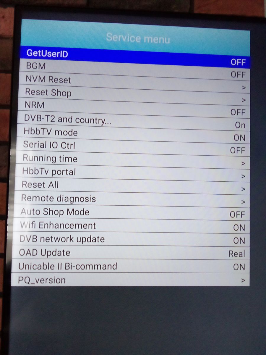

    Witam. Telewizor TCL 55P655 z Google TV nie wyszukuje sygnału telewizji naziemnej. Wymieniana była antena na nową, aktywną, DVB-T2. W menu serwisowym DVB-T2 ustawione na "On". Nadal ani jeden kanał nie zostaje wyszukany. Kontaktowałam się z producentem. Okazuje się, że nie może wysłać do mnie serwisu, bo model (który został zakupiony w polskim sklepie online) jest z dystrybucji na rynek włoski. Proszę o pomoc.
    Ekran menu serwisowego telewizora TCL z zaznaczonym ustawieniem DVB-T2 and country....

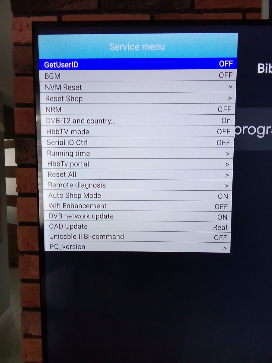

    zmień funkcję "Auto Shop Mode" na OFF i sprawdź.
    To będzie to. Ma włączony tryb sklepowy.
    Przy okazji na ON - WiFi, Unicable i Hbb.
    Jakby jeszcze nie działało to kod pocztowy miejsca odbioru.

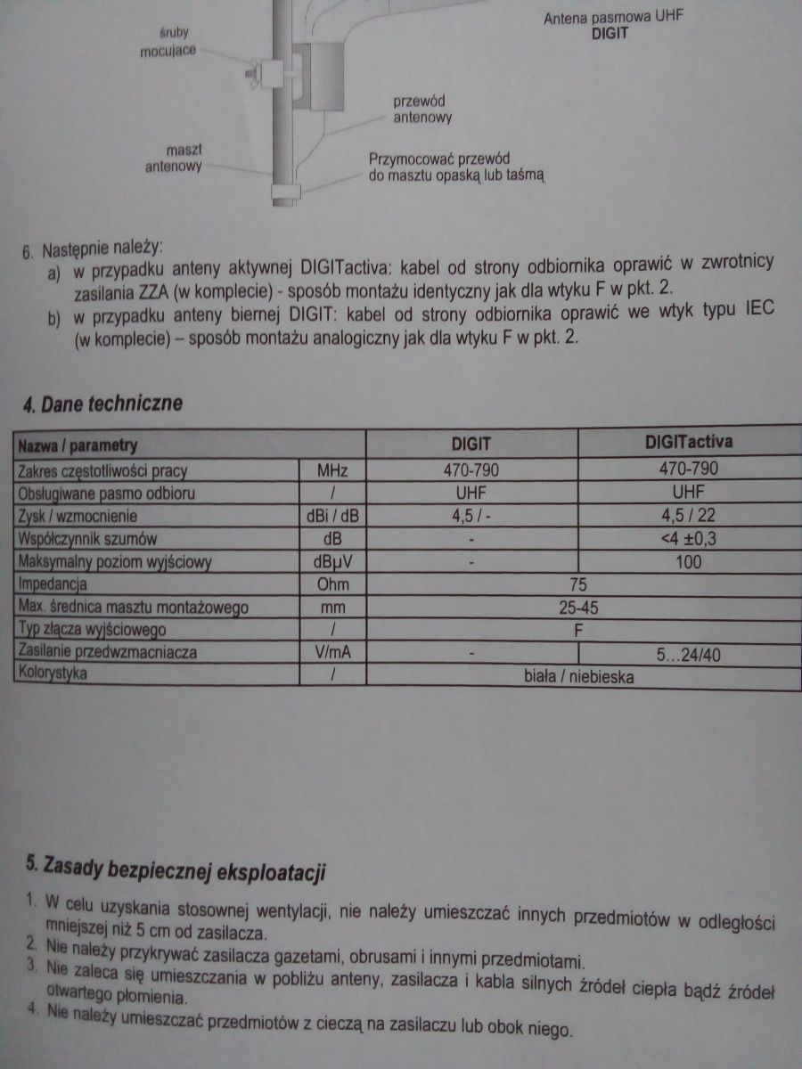

    Antena to DIGITactiva marki Telmor, poniżej zdjęcie parametrów technicznych. Ustawiona w kierunku Leżajsk.
    Instrukcja montażu anteny DIGITactiva marki Telmor wraz z tabelą parametrów technicznych.
    Nie wiem jak z podpięciem, ale myślę, że mąż stosował się ściśle do instrukcji i wszystko jest poprawnie podłączone :) Jeszcze nie próbowaliśmy ukierunkować jej na Rzeszów/Baranówkę.
    W menu serwisowym pozmieniane:
    Zdjęcie menu serwisowego telewizora z różnymi ustawieniami technicznymi.

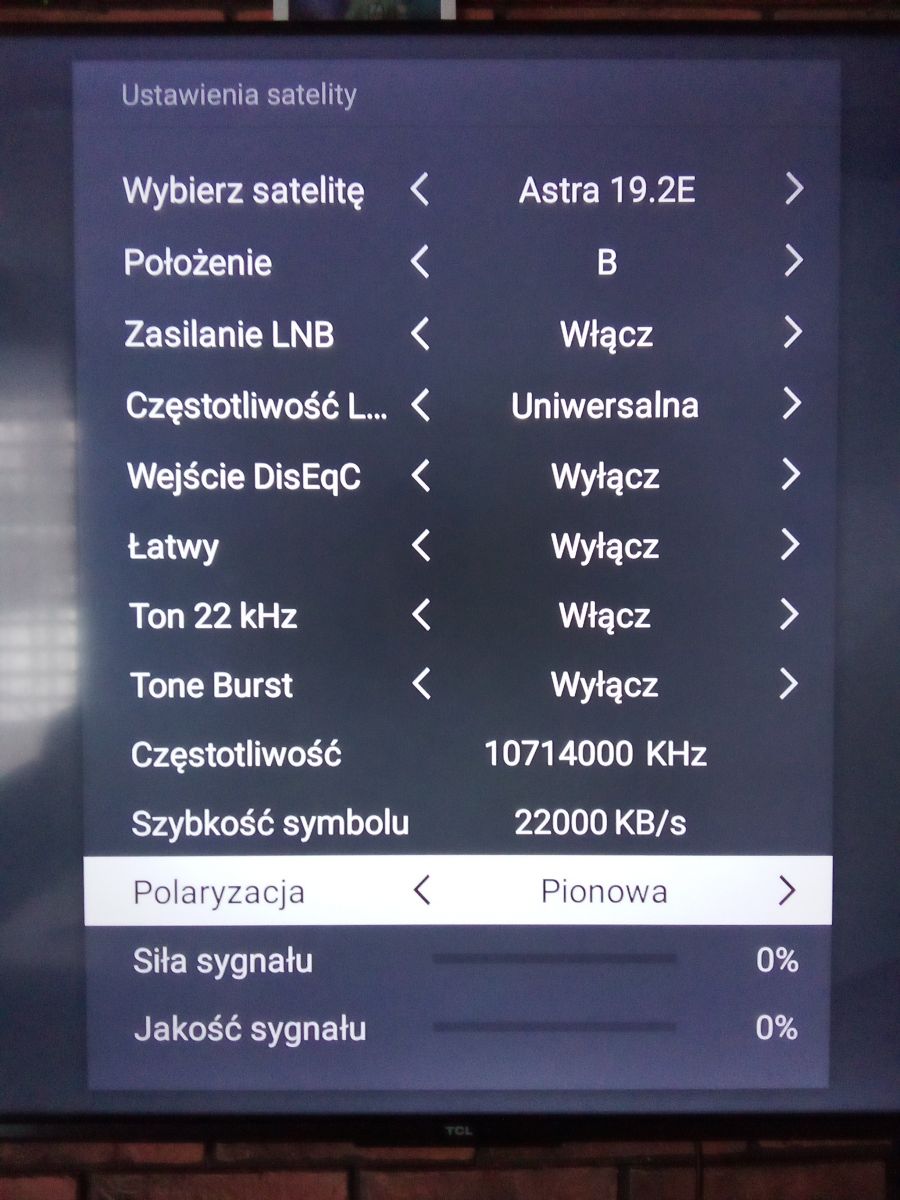

    Nie wiem czy to jakaś dodatkowa wskazówka - takie są zakresy przy wyszukiwaniu automatycznym:
    Zdjęcie ekranu telewizora pokazujące menu ustawień satelitarnych.
    W dalszym ciągu 0 wyszukanych kanałów i komunikat: Brak sygnału (włączono?)
    Nie ma się co dziwić że tv nie wyszukuje kanałów naziemnych, skoro ustawiony jest w trybie strojenia kanałów satelitarnych!
    W menu instalacyjnym szukaj trybu strojenia TV Naziemnej (Tuner Mode > Antenna).

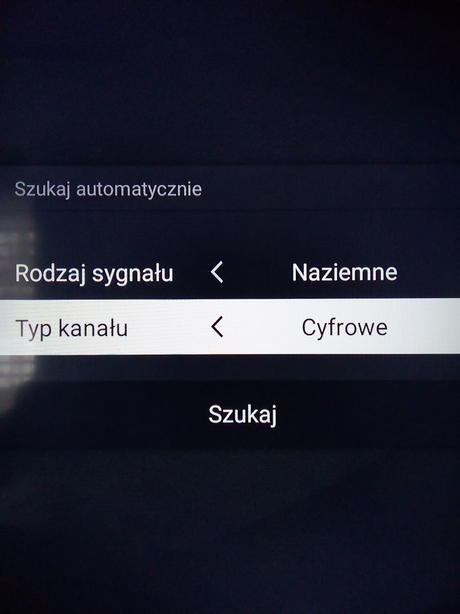

    Nie, wyszukuję naziemną :) Niepotrzebnie w to menu weszłam. Ale wyszukanie robię z tego poziomu
    Menu ustawień telewizora z zaznaczoną opcją sygnału naziemnego i kanałów cyfrowych..
    Istotne jest by średnica przewodu (6.8-7 mm) dobrana była do wejścia w zwrotnicy ZZA-7 i by do średnicy przewodu dobrane było odpowiednie złącze F.
    W zależnosci czy jest to zachodnia czy wschodnia część Kraczkowej, sygnał z Leżąjska może być lepiej lub gorzej dostępny ze wzgledu na wzgórze od strony północnej. Sprawdź czy w trybie strojenia ręcznego, na kanałach 24,26,31,41,43 pokazuje się jakikolwiek sygnał.

    Ta antena to jest typowa "pokojówka" zamknięta w wodoodpornej ładnej obudowie (klient kupuje oczami) z marnym przedwzmacniaczem.
    Najbliższy nadajnik ze wszystkimi MUXami jest na południowy zachód (RTCN Sucha Góra) - od ciebie w kierunku Krosna, tam powinna być skierowana antena typu Combo albo zestaw anten (jedna na pasmo UHF i druga na pasmo VHF z symetryzatorami w puszkach + sumator sygnałów antenowych). Do tego porządny zewnętrzny kabel koncentryczny, np. Triset 113PE i dobrej jakości złącza typu F, wszystko w wersji pasywnej czyli bez zasilacza.

    Nie jest to żadna typowa pokojówka, tylko mała antena logarytmiczna z niskim zyskiem pasywnym. Na pewno zdaje egzamin w korzystnych lokalizacjach i stosunkowo niewielkich odległościach od nadajnika.
    Bliżej jest Giedlarowa - ok. 30km. Sucha Góra ok. 40 km. Co ciekawe, dla Leżejska Emitel podpowiada antenę pasywną, a dla Suchej Góry o dużym zysku ze wzmacniaczem. Wg symulacji, teoretyczne pole natężenia sygnału z obydwu nadajników powinno być zbliżone (50-55 dBµV).

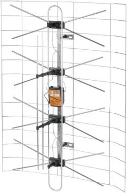

    Dołożę do tego moje zdanie. To zabawka a nie antena.
    Na tą odległość jakaś antena z dipolem V na VHF. Tradycyjnie polecę pasywną siatkową z dipolem VHF-V.
    TCL 55P655 Google TV nie wyszukuje kanałów DVB-T2 - co zrobić?
    Można również ASP-8 H/V. Starczy jeszcze na rozdzielenie na dwa TV.
    Na tą odległość jakaś antena z dipolem V na VHF. Tradycyjnie polecę pasywną siatkową z dipolem VHF-V.Można również ASP-8 H/V. Starczy jeszcze na rozdzielenie na dwa TV.
    Jeśli to nie tajemnica to podpowiedz. Czy to jest antena marki Lamex? Są podobne/takie na Allegro za 49lln i mają własne dipol na VHF-V.
    Czyli byłby Mux8 z polaryzacji V.
    Czy tam jest zwykły symetryzator czy tam wejście na zwykły symetryzator czy jakieś dedykowane łącze typu F.

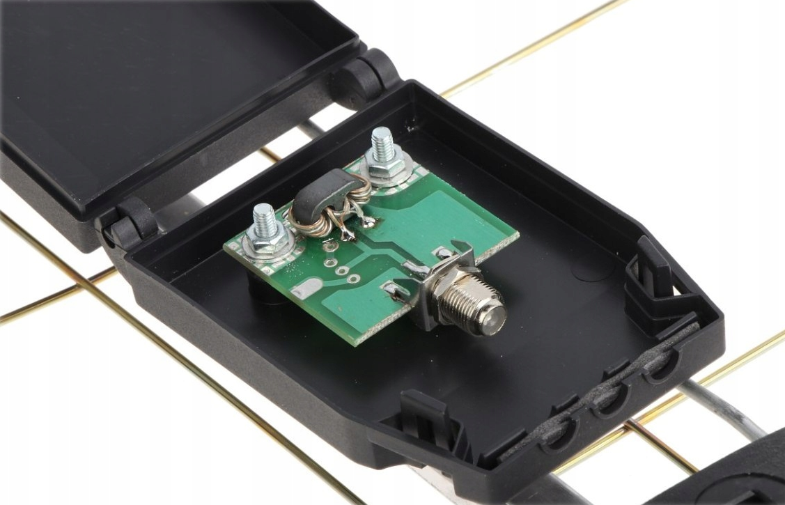

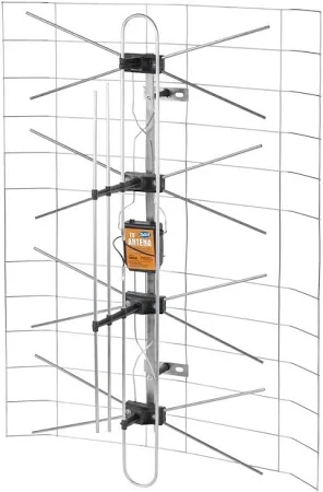

    Lamex nie produkuje anten. Jest ich dystrybutorem i importerem. Podejrzewam, że jest to wyrób firmy Tamiza z Przytoczna. Ta z w/w aukcji nie ma żadnej płytki - ani symetryzatora, ani wzmacniacza. Natomiast w innych aukcjach posiada typowy szerokopasmowy wzmacniacz płytkowy z serii SWA z przykręcanymi zaciskami na przewód.
    Natomiast ASP-8 H/V jest produkcji Dipol/Luxon z Krakowa i w standardzie posiada symetryzator na złącze F.

    >>21397240 Tylko ten Lamex czy tam Tamiza jest dużo tańsza niż antena Dipol. Koszt symetryzatora to 6 złotych także pomijalny. Pytałem na Allegro jest wejścia na standardowe symetryzatory. W naszym terenie Mux8 odbiera na starych ponad 20letnich siatkach ale musi być dipol bo polaryzacja pionowa, oczywiście tylko symetryzator żadnego wzmacniacza.
    Pewnie dla testu trzeba będzie ją kupić, kosztuje 49pln a antena VHF-V to koszt minimum 60 plus zwrotnica minimum 20 a lepsza 50pln.

    Ale też gorzej wykonana. Jest dosyć lekka, ale wynika to z "delikatnej" budowy. Najprawdopodobniej nie zamontujesz jej na typowym maszcie o średnicy 38 mm, bo wąski cybant na to nie pozwoli. W puszce można zamontować dowolną płytkę - symetryzator (np. 6-48 lub 6-60) lub wzmacniacz.
    Dipol/Luxon jest trochę solidniejszy - zarówno antena jak i puszka.
