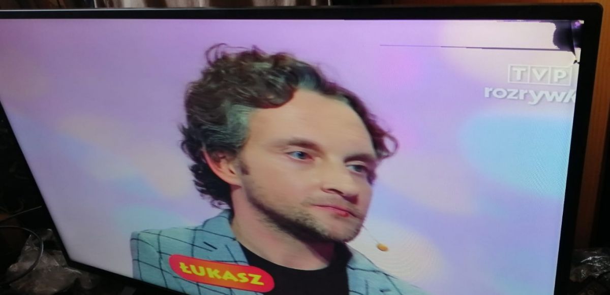

    TV Philips płyta TP.MS3463S.PC821.
    Podświetlenie włącza się tylko na krótką chwilę i gaśnie.
    Po odłączeniu LED napięcie na EB301 pojawia się też na chwilę.
    Co muszę sprawdzić?

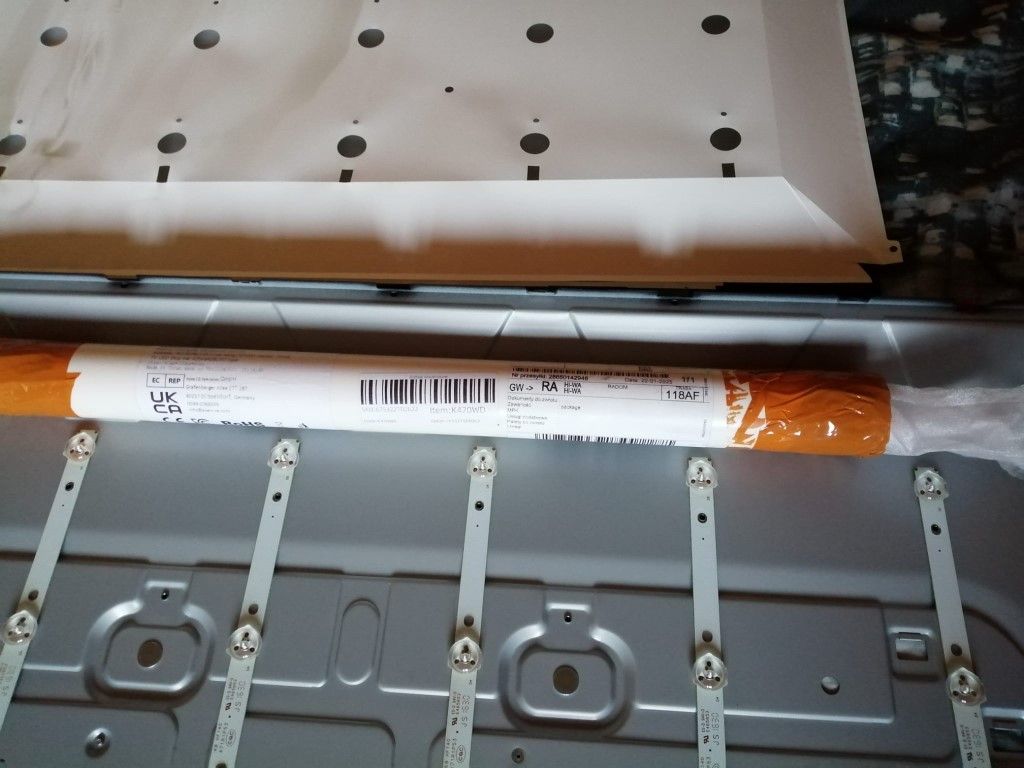

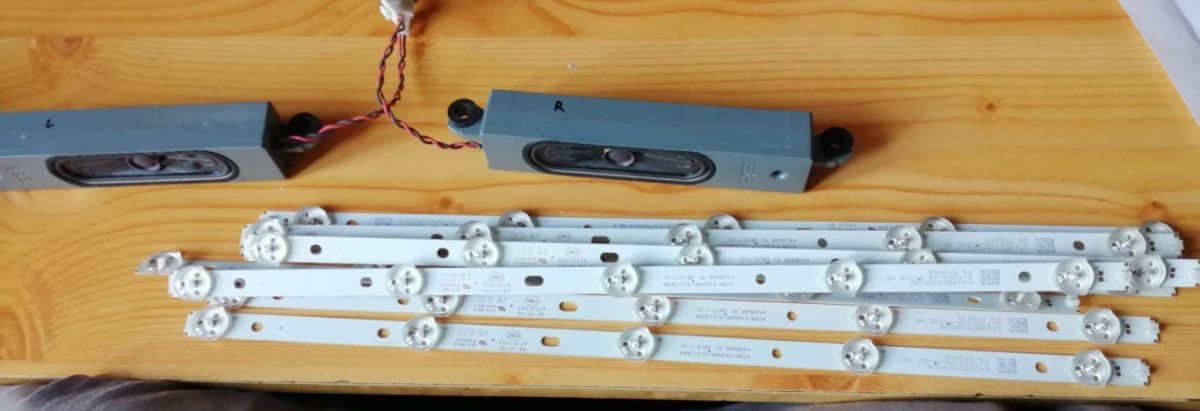

    Wymień listwy LED w podświetleniu matrycy.

    Zasilacz po odłączeniu diod próbuje wymusić prąd na wyjściu i przy przerwie OVP go wyłącza.

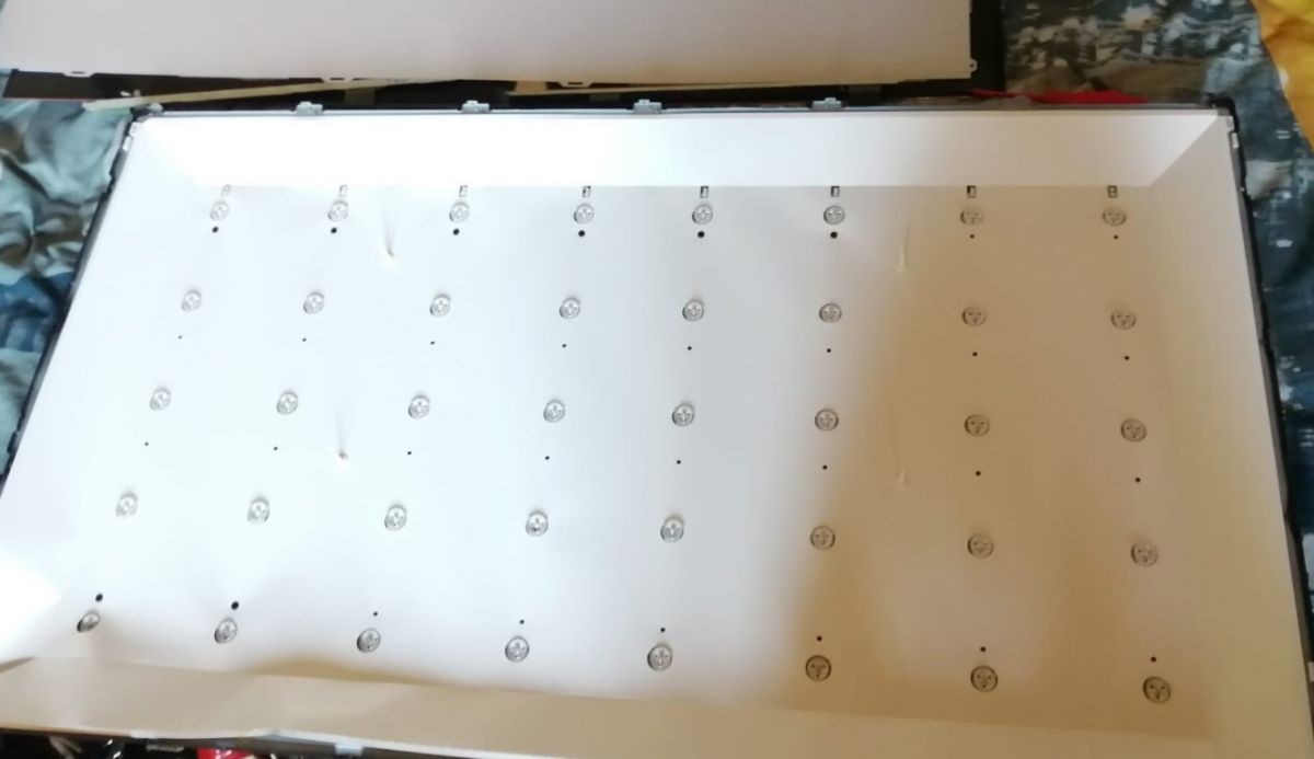

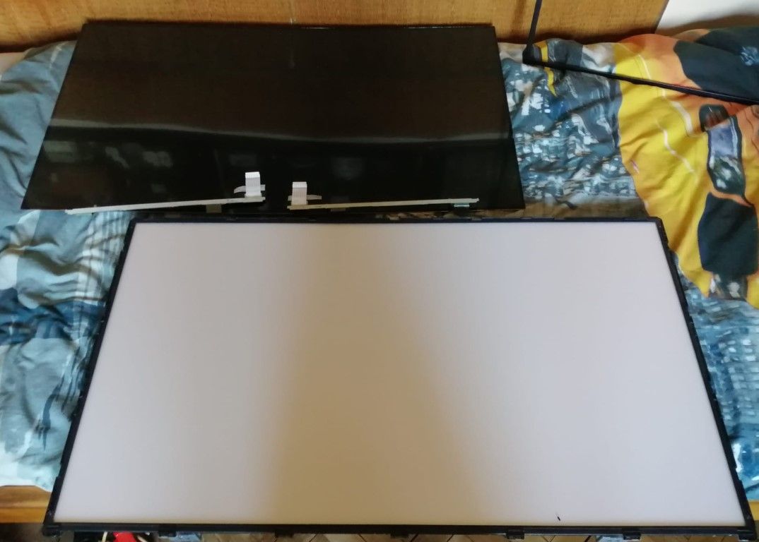

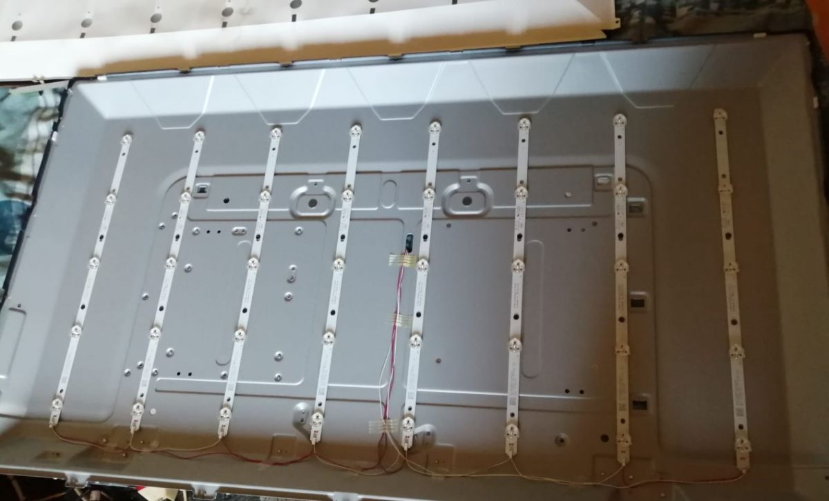

    Tak, LED znalazłem:
    https://pl.aliexpress.com/item/4000081392007.html
    Dzięki za podpowiedzi.
    Po wymianie LED TV działa.
