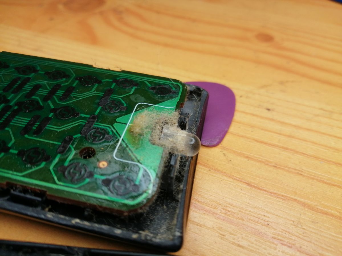

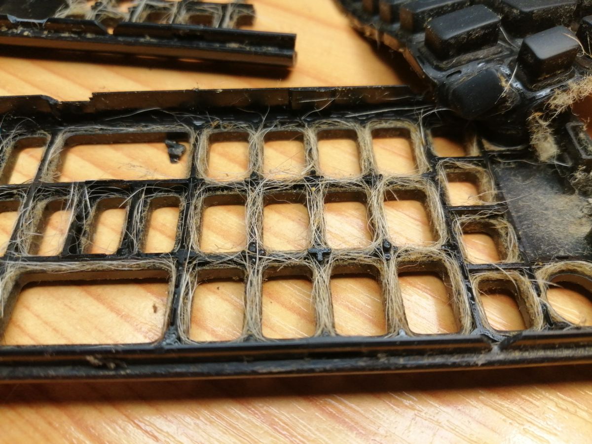

    Podjąłem się naprawy owego pilota i oto co zastałem wewnątrz:
    Wnętrze pilota z widocznymi zanieczyszczeniami.

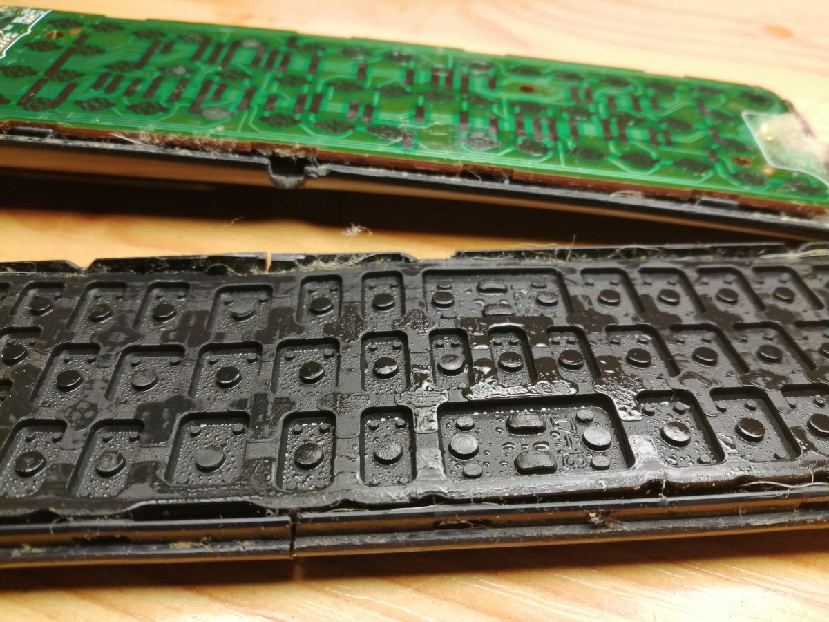

    To tłuszcz z posiłków. Nie wiem, czy Otisa, czy Wojtka.
    Wnętrze brudnego pilota do telewizora

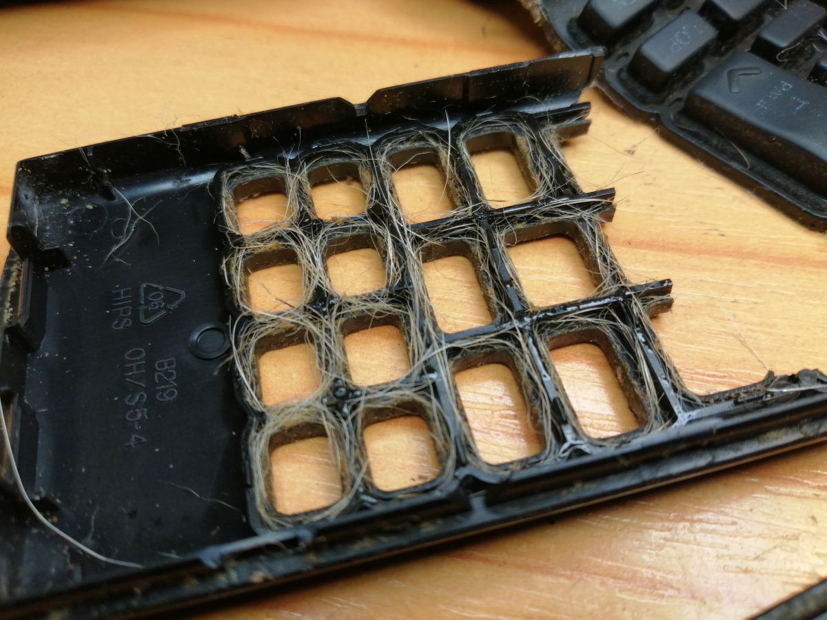

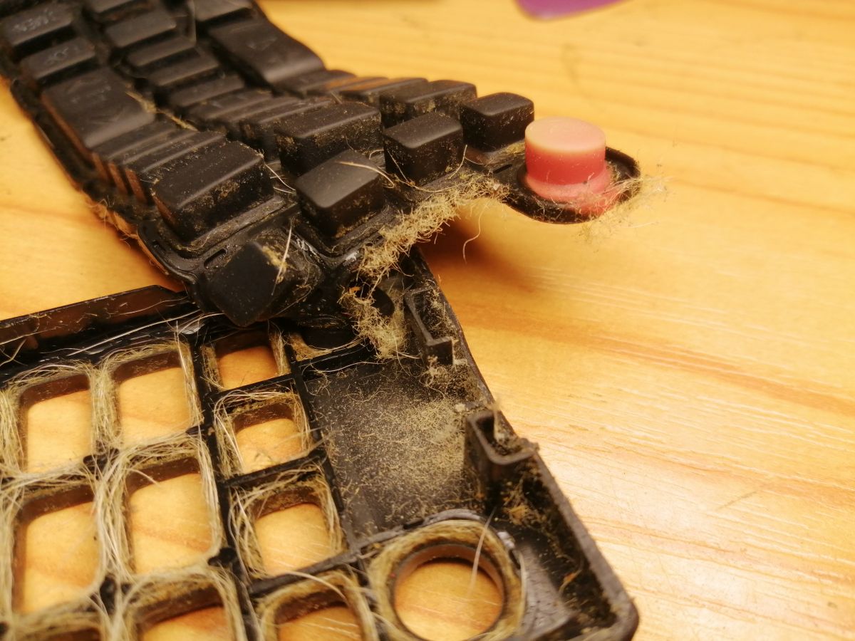

    To tylko zwykły kurz.
    Wnętrze zabrudzonego pilota ze śladami kurzu i sierści. Wnętrze pilota z włosami i kurzem. Wnętrze rozebranego pilota pokryte sierścią i kurzem
    Jak zwykły pies tak misternie poutykał swoją sierść?
    To napewno nie jest sierść Wojtka. Łysy jest.
    Jak do tego doszło - nie wiem.
    - Przypadek?
    - Nie sądzę.

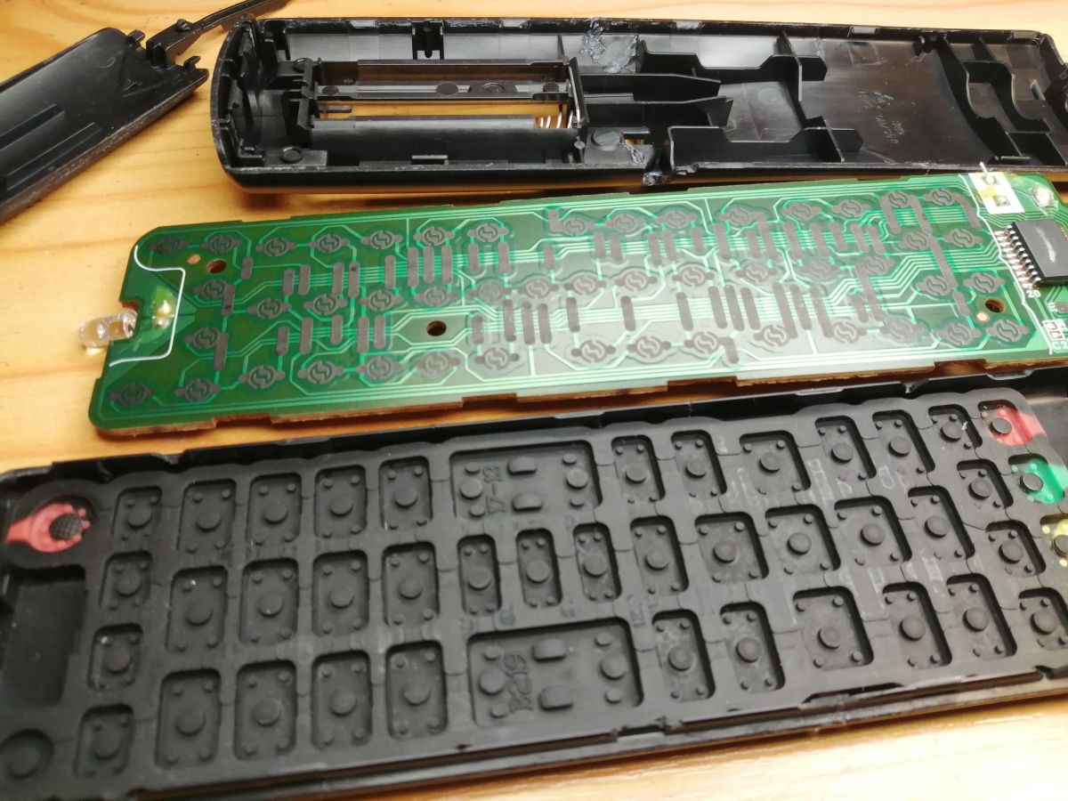

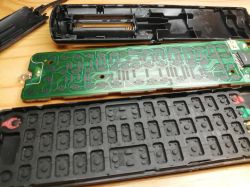

    Otwarty pilot telewizyjny na stole, z widoczną płytą drukowaną i gumowymi przyciskami.
    Pozostało złożyć całość i posklejać obudowę.
    Pękła, bo Wojtek usiadł na pilocie podczas zabawy z Otisem. A może Otis bawił się z Wojtkiem? Nie ważne...
    PS. Pilot już działa. Imiona bohaterów nie zostały zmienione, żeby nie zapewniać im anonimowości.

    Brud wewnątrz to normalna rzecz, jednak nie jest to hermetyczne urządzenie. ;) Natomiast przedstawiony tłuszcz wygląda mi raczej na pot, który pojawia się tam po wieloletnim trzymaniu pilota w dłoni. Spotkałem się z czymś takim wielokrotnie w pilotach.
  • #3 21344000
    sirpsychol
    Posty: 114
    Ocena: 24
    >>21343373 Spotkałem się wielokrotnie z sytuacją gdzie "spocone" były tylko kontakty pod najczęściej używanymi przyciskami, podejrzewam, że takie punktowe pocenie to efekt wyłażenia plastyfikatora z tworzywa przycisków, pod wpływem temperatury palca lub samego nacisku. Zauważałem to raczej we współczesnej chińszczyźnie, w starych sprzętach jest albo czysto albo zapyziałe po całości.

    Aby wyczyścić takiego pilota z tłuszczu, potu i... co tam jeszcze może być (fuj!) w pilotach; szczoteczka do zębów (zużyta-!), detergent kuchenny, denaturat; szczotkujemy gumki i płytki oraz profile wewnętrzne obudowy; suszymy papierem do .... lub na kaloryferze (ew. szybko suszarką do włosów) przecieramy delikatnie papierem do .... umoczonym w denaturacie punkty kontaktowe - węglowe (czasem), PODLUTOWUJEMY(!) leda i rezonator (lub wymieniamy na nowy z (!) wyprowadzeniami); składamy i sprawdzamy. Czasem, gdy nie ma odbiornika, można "zobaczyć" działania infrareda na kamerze tel. komórkowego (!).

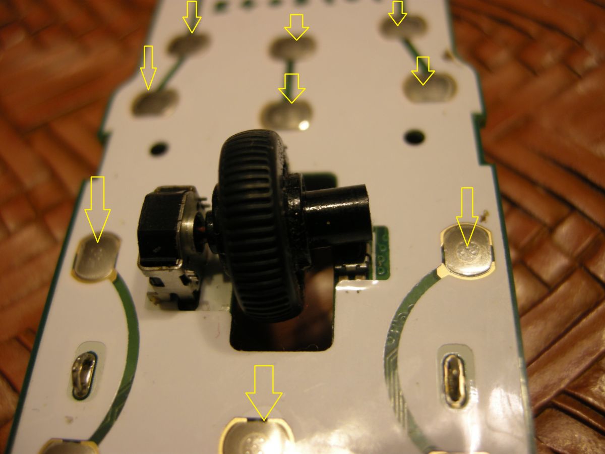

    Teraz zazwyczaj w tych lepszych są stosowane takie, nie na gumkach.
    Wnętrze pilota z przyciskami stykowymi i gumkami.
    Wydaje się, że lepsze.
    Ale czy naprawdę?
    Czy te mają jakieś minusy?
  • #16 21345648

    klm787 napisał:
    ... Wydaje się, że lepsze.
    Ale czy naprawdę?
    Psują się jak wszystko.Zwłaszcza switch pod kółkiem,ten od naciskania.Są deczko odporniejsze na brud.

    Ta maź (czy tłuszcz jak to nazwał Autor) raczej nie pochodzi z zewnątrz, moim zdaniem jest jakimś produktem rozkładu "gumy" klawiatury. Zwykłe mydło słabo sobie z tym radzi, w wodzie (nawet bardzo ciepłej) się maże, izopropanol jakoś tam to zmywa ale benzyna jest znacznie lepsza. Kiedy naprawiałem telefony bezprzewodowe doszedłem do perfekcji w usuwaniu tego dziadostwa, a było to w każdym po kilku latach eksploatacji bez znaczenia czy słuchawka z zewnątrz była upaprana jakby wykąpała się w szambie czy czyściutka i pachnąca jak nowa, jak gdyby użytkownik za każdym razem chwytając słuchawkę zakładał bawełniane rękawiczki i nie dotykał aparatu do twarzy.
