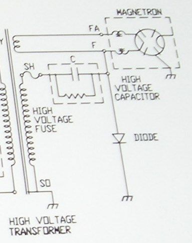

    mam wiekową mikrofalę Panasonic 2M210, "chodzi", ale przestała grzać. Powodem była uszkodzona dioda wysokiego napięcia, niestety nie mam jej oznaczeń, zginęła mi. Wymieniłem na nową typu HVM12 (tylko taka była dostępna w sklepie z częściami elektronicznymi) i przez 2 miesiące mikrofala działała. Teraz znów ta dioda uległa uszkodzeniu. Być może wmontowałem "za słabą" lub przyczyna uszkodzenia pierwszej i tej drugiej jest inna.
    Mam pytania:
    1. czy te diody są tak podobne do siebie, że można zamiennie zamontować jakąś typową?
    2. czy kondensator lub magnetron, do których jest podłączona może być przyczyną jej okresowego uszkadzania?
    Schemat elektryczny części mikrofalówki, w tym transformatora, diody, magnetronu i kondensatora.

    Napięcie na katodzie magnetronu może sięgnąć 6000V i to nie telewizyjne, raczej krzesło elektryczne :(
    Niekoniecznie trzeba dotknąć, żeby j...o.
    Z pokazanego schematu widać, że diodę może uszkodzić prąd zwarciowy przy przebiciu kondensatora.
    Powinien wtedy zadziałać bezpiecznik HV jeżeli jest, bo nie każda mikrofala go ma.
    Może należałoby sprawdzić kondensator - niestety potrzebny tester wysokonapięciowy.
    Nominalne napięcie pracy ma ok. 2kV, ale zawsze testowałem napięciem 3kVdc.
    Krótko, bo wewnątrz do zacisków dołączony jest często rezystor 10MΩ.
    Z tego co pamiętam, są diody z napięciem do 16kV i prądem od. ok. 300 do 500mA zależnie od typu.

    W mojej karierze kondensator przebity na zawsze - do wymiany.
    Wartość teoretycznie powinna być taka sama jako rezonansowa z zasilaniem.
    W praktyce im większa, tym większa moc emisji/prąd anodowy magnetronu.
    Marka diody HV mniej ważna od parametrów.
    W czasach braku wszystkiego lutowałem 15 diod 14007 szeregowo i pakowałem w trzy termokurcze - nigdy nie wróciło :)

    Wymieniłem diodę i znowu się przepaliła. Czy mogę wstawić 2 połączone szeregowo? Ta ostania jest na 12kV, być może oryginalna była na 16kV?

    Można, ale podejrzewam przebicie albo C albo izolatora żarzenia MG i wtedy diodę wykańcza prąd.
    Traktuj MG jak diodę z umasioną anodą o napięciu pracy 3kV.
    Zresztą wtedy powinien zadziałać bezpiecznik HV.
    Patrz schemat >>21395590

    Niekoniecznie.Założeniem bezpieczników topikowych jest raczej ochrona ppoż.
    Ochroną półprzewodników raczej nikt się nie zajmuje.
    Poza tym pogooglaj sobie czasy działania bezpieczników topikowych w warunkach zwarciowych i przeciążenia.
    Te diody HV to w rzeczywistości kilkanaście diod 1kV w jednej obudowie.
    Stąd napięcie przewodzenia nie 0,7V a np. 10V.
