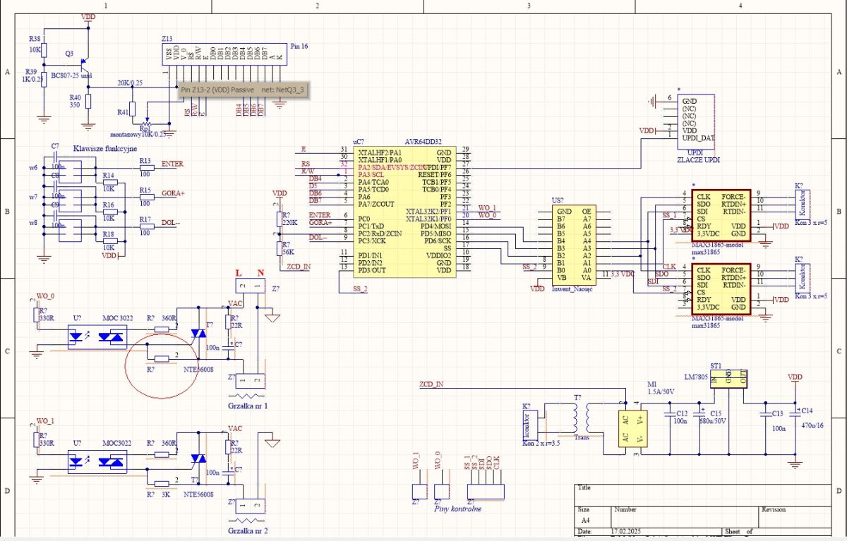

    Wyprodukowałem taki szybki schemat jak poniżej:
    Czy czegoś tam brak ?
    Nie bardzo wiem, jak dobrać R zaznaczony kółkiem.
    Schemat elektroniczny z mikrokontrolerem, rezystorami, kondensatorami i innymi komponentami, na którym zaznaczony jest rezystor w czerwonym kółku.

    W takim podłączeniu jakie zastosowałeś na wejściu ZCD masz przebieg wyprostowany jednopowłokowy.
    A próg zadziałania ZCD jest w okolicy 1V. Dlatego jest szansa, że to zadziała.
    Ten rezystor jest po to aby prąd zerowy optotriaka nie wyzwolił głównego triaka. Typowo od 30R...500R.
    Ale wygląda na to, że w twojej amplifikacji jest on niepotrzebny.
    I po co zastosowałeś Q3?
    I po co tobie US? Nie wystarczy podłączyć wszytko razem do MCU tylko wydzielić osobne dwa piny z MCU na dwa sygnały CS?

    5657jz
    Posty: 314
    Ocena: 3

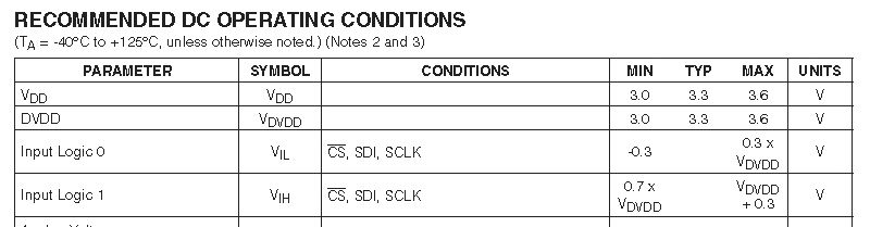

    Jeżeli mowa o tym "US" - to konwerter napięć 5-3,3 . Tak wymaga moduł. Sygnały SPI. są spięte (może to trochę nieczytelne)
    A sugerowałem się tym:
    Tabela warunków pracy DC dla napięć i logiki.
    Q3 - tak wyszło z kopiuj-wklej. Pełna zgoda że niepotrzebne.
    A jakie powinno być prawidłowe podłączenie ZD_IN ?
    Są podane w nocie aplikacyjnej optotriaka, stamtąd się wygodnie kopiuje, ale zakres jak kolega wyżej pisał.
    Nie ma jednej dobrej wartości, wystarczy by Ci co okres przełączyło. Resztę dobierasz programowo.
    A to nie będziesz używał tych chińskich płytek? Tylko same scalaki? No i pamiętaj że twój AVR może być zasilany dwoma napięciami (MVIO), konkretnie to PORTC i ta nóżka 10. Ale niestety tylko 4 nóżki.
    Możesz dać osobny mostek, albo zostawić jak jest, powinno zadziałać.

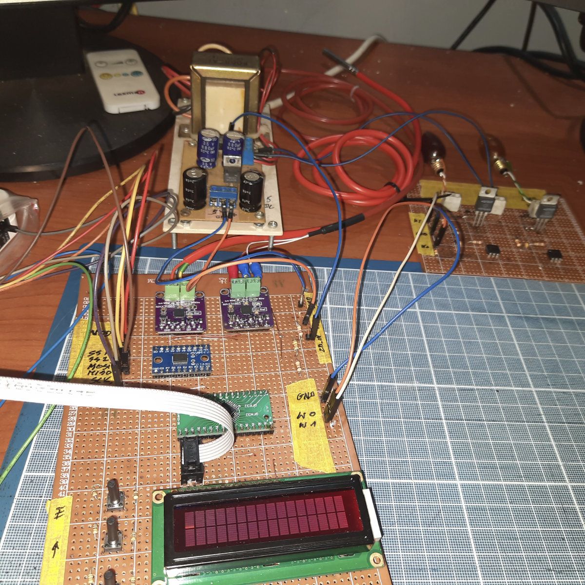

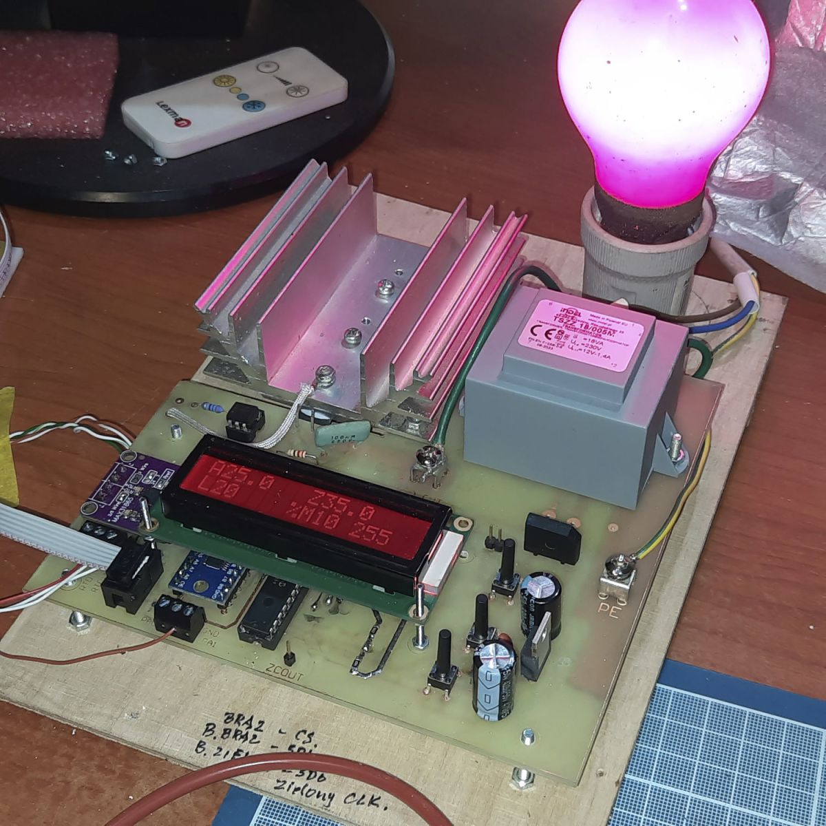

    Zrobiłem układ na płytce uniwersalnej. Zrobiłem,to bardzo za dużo, powiedziane.
    Nie umiałem sobie z tym poradzić. Gorsza niż dotychczasowy pająk.
    Układ elektroniczny na płytce uniwersalnej z wyświetlaczem LCD i podłączonymi przewodami.

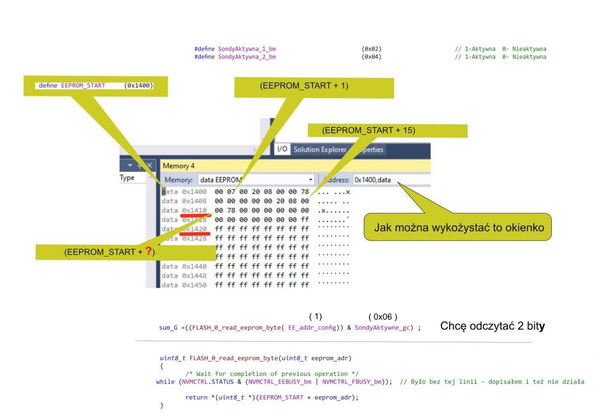

    Zacząłem uzupełniać kod. i utknąłem na poczatku.
    Poniżej .
    1. Nie mogę odczytać 2-ch bitów z EEpromu. zwraca 00h
    2. Dlaczego adresy EEprom nie są w kolejności- zaznaczone czerw. podkreśleniem.
    Zrzut ekranu z pamięci EEPROM z zaznaczeniami i fragmentem kodu C.
    Na dziś. Myśle pomęczyć ten układ. Ale zamierzam zrobić normalną płytkę drukowaną. Tak robiłem kiedyś. Nigdy nie robiłem pająków i itp.
    Dodam że, wychodziły B.Dobrze
    To jest w hex'ie i jest w kolejności.
    Ale w realu czy w symulatorze? Bo tam był jakiś błąd w symulatorze i działa porwanie od następnego adresu 0x1401.
    I jak o kiedyś testowałem to działało w realu od adresu zerowego.
    I wtedy testowałem na tym kodzie:
    Kod: C / C++
    Zaloguj się, aby zobaczyć kod
    No i tak jak powiedział poprzednik adres 0x1410 jest w Hexie.
    Czyli 0x10 to 16 dziesiętnie.
    A w te okienko wpisujesz po prostu adres od którego zaczyna się podgląd.

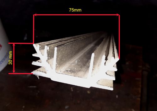

    Mam taki materiał na radiator (aluminium):
    Profilowany radiator aluminiowy o wymiarach 75 mm na 30 mm.
    Czy możliwe że, wystarczy ok 10 cm (ewentualnie jakiś wiatraczek) do schłodzenia triaka.
    Triak : NTE58008, grzałka 2600W
  • #41 21457495
    jarekgol
    Poziom 40  
    Posty: 5157
    Pomógł: 644
    Ocena: 1142
    Na moje tak.

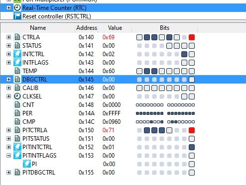

    Troche to trwało ala jest.
    Jest i problem:
    Nie mogę uruchomić przerwań od RTC. W czym problem ?
    Kod: C / C++
    Zrzut ekranu rejestrów kontrolera czasu rzeczywistego (RTC).
    PS. Uruchomiłem to-to poniżej z grzałka 1,5kW
    Radiator praktycznie, nie grzeje się.
    TCA0 ZCD MVIO pracuje. OK
    Pozostało uruchomić RTC, Dopisac menu. I jak obiecałem publikacja
    Płytka elektroniczna z podzespołami i świecącą różową żarówką.
  • #43 21515925
    jony
    Specjalista elektronik
    Posty: 7550
    Pomógł: 1823
    Ocena: 885
    Tak na szybko bez analizy to nie widzę abyś kasował flagi od przerwania.
    RTC.INTFLAGS = RTC_OVF_bm;
    RTC.PITINTFLAGS = RTC_PI_bm;
    I może pokaż kod inicjalizujący, będzie łatwiej analizować niż ze zdjęcia.

    5657jz napisał:
    Faktycznie, nie kasuję flag. Myslałem, że kasują sie po wejsciu w przerwanie.
    W nowych AVR'ach większość flag nie kasuje się automatycznie jak w "starych", klasycznych AVR'ach. Trzeba je ręcznie kasować.
    5657jz napisał:
    Tak. w datachecie nic nie ma o kasowaniu. Wręcz o ręcznym wykasowaniu.
    Ja kto nie ma? Po prostu jak w opisie danego bitu w rejestrze nie napisano jednoznacznie, że flaga jest kasowana automatycznie, to znaczy że, trzeba kasować flagę ręcznie.
    Co do kodu to nie widzę abyś włączył RTC i PIT

    5657jz napisał:
    ( PORTA.OUTTGL |= 1 << 0; )
    Ale ty nadużywasz tego OR-owania. A to może doprowadzić w nowych AVR-ach do "dziwnych" na pierwszy rzut oka zachowań.
    W nowych AVR-ach niewolno OR-ować rejestrów które "ustawia się jedynką".
    Bo teraz odczytujesz aktualną wartość portu 0b11000001 i OR-ujesz z 0b00000001.
    To da wynik:
    0b11000001
    0b00000001
    ------------------OR
    0b11000001
    I to zostanie wpisane do rejestru OUTTGL.
    A to spowoduje zmianę na przeciwny stan, wszędzie tam gdzie była wpisana jedynka. Czyli po tej operacji port przyjmie taką wartosć: 0b00000000; A przecież nie oto tobie chodziło.
    Dlatego w nowych AVR-ach nie OR-ujemy bezmyślnie z automatu jak w klasycznych AVR-ach.
    I to dotyczy rejestrów takich jak DIRSET/OUTSET czy też tych do kasowania DIRCLR jak i togglowania.
    5657jz napisał:
    laga wykasowana ( RTC.PITINTFLAGS &= ~(1<<0); )
    Tak się nie kasuje flagi od przerwania.
    Flagę kasuje się wpisując jedynkę też bez OR-owania.
    Czyli tak:
    RTC.PITINTFLAGS = (1 << 0);
    I trzeba też pamiętać że RTC procuje na innej częstotliwości niż CPU.
    Dlatego może sprawdzaj rejestr statusu przez zmianą w rejestrach jak to zaleca nota.
    Czyli przed włączeniem robisz tak:
    while (RTC.STATUS & RTC_CTRLABUSY_bm);
    RTC_START;
    while (RTC.PITSTATUS & RTC_CTRLABUSY_bm);
    RTC_PIT_ON;
    I podobnie przed wyłączeniem.

    Przetestowałem ten kod kolegi i poprawiłem.
    Głównie to brakowało jak zauważył już kolega jarekgol zezwolenia na globalne przerwanie sei(); . Ale to pewnie z pośpiechu. No i przerwanie od CMP nie resetuje licznika. Dlatego zmieniłem na przerwanie od przepełnienia OVF.
    No i wykorzystałem inną bibliotekę dla LCD, ale to nieistotny szczegół.
    Ten kod dział na 100% przetestowałem go:
    Kod: C / C++
  • #55 21521530

    Jedno słowo z Waszej strony: "działa".
    I u mnie też zadziałało. z CMP. Na moim kodzie.
    Wstawiłem tylko nieszczesne sei().
    Dzięki. Do następnego problemu JZ

    Niestety. Przerwania mi nie chodzą.
    Nie wiem czemu. Nie wiem jak sprawdzić.
    Myśli mam różne. Ale 1s miedzy przerwaniami to dość dużo. Nie wiem co myśleć ..
    Poniżej mój main() który zawiera to, co dotyczy przerwań.
    Kod: C / C++
  • #59 21524584
    jony
    Posty: 7550
    Pomógł: 1823
    Ocena: 885
    Z tego co widzę to nie ma średnika tu:
    Kod: C / C++
    A powinien być.
    No i w przerwaniach przy kasowaniu flag od przerwania z RTC nie trzeba (nie powinno się) sprawdzać rejestru statusu do synchronizacji.
    No i trzeba pamiętać, że jak dajesz rtc_start(void) to trzeba licznik też wyzerować (RTC.CNT = 0).
    No i nie widzę funkcji do zmiany prędkości na 8MHz.
  • #60 21525781
    5657jz
    Posty: 314
    Ocena: 3
    Poprawiłem, uzupełniłem.
    cytat:No i nie widzę funkcji do zmiany prędkości na 8MHz.
    - w funkcji: init_EEprom() + wyjaśnienie
    Kod aktualny w poście #58.
    ?? Mam wrażenie jakby była jakaś kolizja w miejscu:
    while(!(SPI0.INTFLAGS & IF_bm) ){;}
    lecz, nie mam pojecia czy to możliwe.
