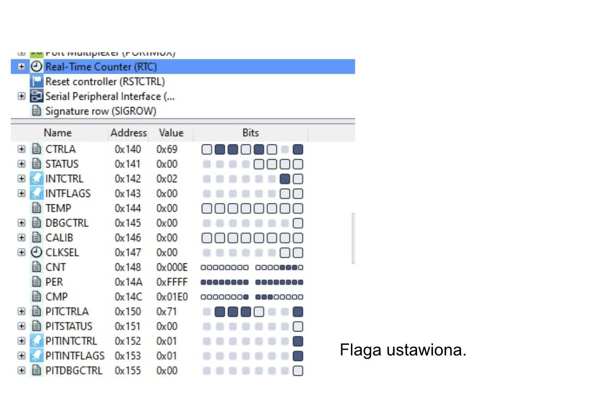

    To chyba "po projekcie".
    Przerwania nie chodzą. A bez tego. Całość o kant potłuc.
    Przegladając *.map, *.lss widzę że. vektory są uwzględnione. Ale nie umiem tych wszystkich zapisów zinterpretować. No cóż ....
    Pddaje się. Nie wiem gdzie i jak szukać błędu.
    Co to dokładnie oznacza? Nie wchodzi do przerwania, nie wychodzi?
    Masz sprzętowy debuger? (na jakim środowisku procujesz i jaki programator)
    I może dodaj sobie diodę do debugowania. Albo wykorzystaj LCD do debugowania.
    Aby dowiedzieć się do którego momentu program dochodzi.
    Np,wyświetla się napis HOT ON?
    A tak swoją drogą to co to ma być?
    while(!(SPR_GORA) || !(SPR_DOL) || !(SPR_GORA));
    Dwa razy SPR_GORA ?

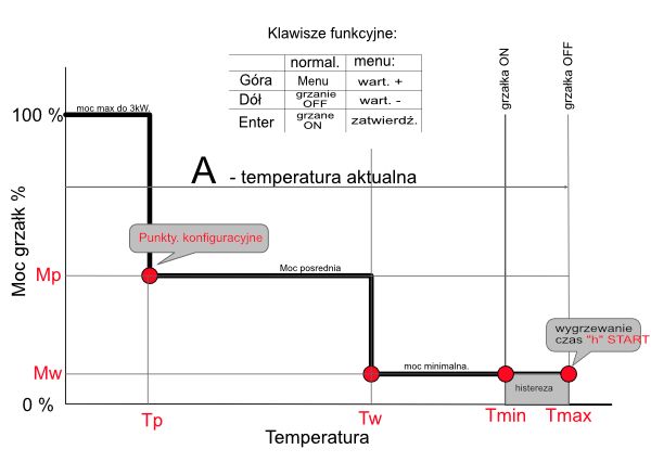

    Ustawione wartosci: T Max= 35st RTD 8662 0x21D6
    T MIN= 30st RTD 8513 0x2141
    99 0x0063 wartość minimalna Moc Maxymalna
    21699 0x54C3 Wartość Maxymalna Moc Minimalna

    Czyli: RTC uruchomiony. Przerwania równierz.
    Okno Microchip Studio z rozwiniętym modułem Real-Time Counter (RTC) i widocznymi rejestrami, z ustawioną flagą przerwania.
    Nie wchodzi w przerwania. To znaczy.
    Kod: C / C++
    Zaloguj się, aby zobaczyć kod
    - nie czyści flagi
    - nie zmienia wartości licznik_sekund, LicznikMinut
    - na wyswietlaczu LicznikMinut wciąż ==0.
    - Licznik CNT pracuje normalnie
    - Program równierz nie zatrzymuje się , nie resetuje. Działa normalnie.
    - Flaga PI wciąż nie zresetowana.
    Troche nabałaganione w tym kodzie ale wstawię całość w załączniku.

    Jak to działa ? Starałem się, przedstawić to, na poniższym rysunku
    Wykres pokazujący zależność mocy grzałki od temperatury z zaznaczonymi punktami konfiguracji oraz instrukcją obsługi klawiszy.
