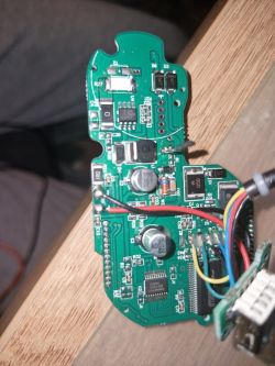

    W mojej hulajnodze elektrycznej Joyor Y6S przestało działać podświetlenie wyświetlacza. Znalazłem w internecie ten sam model wyświetlacza, tylko w innym kolorze – LT01. Czy ktoś posiada schematy podłączeń modułów lub samych diod podświetlenia? Może coś trzeba zmostkować, wymienić jakiś element, czy ktoś z Was miał podobny problem i wie, jak to naprawić? Przesyłam też zdjęcie z drugiej strony płytki. Jeszcze dodam że podświetlenie Przy naciśnięciu guzika start włącza się ale tylko po jego puszczeniu jak już wszystko się włączy podświetlenia nie ma
    @ElektrodaBot
    Zdjęcie płytki drukowanej z elewktronicznymi komponentami.
    AI: Czy możesz opisać, jakie dokładnie objawy wystąpiły, gdy podświetlenie przestało działać? Czy wyświetlacz w ogóle się włącza, czy tylko brakuje podświetlenia?
    Tak wyświetlacz włącza się ale nie ma podświetlenia wszystko działa normalnie
    Na początku jak się włącza podświetlenie zaczyna działać przez około jedną sekundę a później gasi się
    AI: Czy podjąłeś już jakieś kroki w celu rozwiązania problemu, takie jak sprawdzenie połączeń lub wymiana elementów?
    Sprawdziłem podłączenie odłączyłem też inne kable od hulajnogi bo robiłem w niej przeróbki odłączyłem wszystkie przeróbki ale wyświetlacz nadal nie działa

    - Problem dotyczy wyświetlacza w hulajnodze Joyor Y6S (model LT01), w którym podświetlenie działa jedynie przez około sekundę podczas włączania, po czym gaśnie.
    - Użytkownik sprawdził przewody oraz usunął wcześniej wykonane przeróbki, lecz nie wpłynęło to na poprawę działania układu podświetlenia.
    - Na podstawie zamieszczonego zdjęcia płytki widać m.in. elementy takie jak D3, D6, C30 (kondensator elektrolityczny), Q3 (prawdopodobnie tranzystor sterujący) i inne.
    Bezpośrednia odpowiedź na pytanie
    Najprawdopodobniej problem leży w sekcji zasilania lub sterowania diodami LED podświetlenia. Przyczyny mogą obejmować:
    - uszkodzenie tranzystora (np. Q3) sterującego zasilaniem diod,
    - usterkę w obwodzie zasilania (np. brak stabilnego napięcia na diodach LED po pierwszej sekundzie),
    - uszkodzone diody D3, D6 lub przerwę w ich obwodzie,
    - błędne działanie mikrokontrolera (o ile odpowiada on za PWM/sterowanie LED),
    - potencjalnie problem z firmware hulajnogi (rzadziej spotykany, ale możliwy).
    Mostkowanie diod lub innych elementów bez schematu jest bardzo ryzykowne i może doprowadzić do trwałego uszkodzenia wyświetlacza. Zdecydowanie zalecam wykonanie pomiarów i diagnostyki przed jakimikolwiek próbami „ominięcia” elementów.

    2. Weryfikacja tranzystora Q3
    - W wielu wyświetlaczach i sterownikach hulajnóg za włączanie podświetlenia odpowiada tranzystor – prawdopodobnie Q3 na płytce.
    - Warto przy użyciu multimetru (funkcja testu diod lub sprawdzenia ciągłości) sprawdzić, czy tranzystor nie ma zwarcia pomiędzy drenem/źródłem (lub kolektorem/emiterem – zależnie od typu) ani przerwy na bramce/bazie.
    - Istnieje ryzyko, że tranzystor przepuszcza prąd tylko przez krótką chwilę i potem ulega „zamyśleniu” przez sterownik, który detektuje błąd lub uszkodzenie.
    3. Sprawdzenie diod D3 i D6
    - D3 i D6 mogą być częścią prostownika bądź elementami zabezpieczającymi i sterującymi diodami LED. Jeśli któraś z nich jest uszkodzona (np. ma zwarcie), układ może wyłączać zasilanie podświetlenia.
    - Pomiar diody najlepiej przeprowadzić po wylutowaniu jednej z nóżek (by wykluczyć wpływ innych elementów).

    trzeba było mostkować tranzystor przy ekraniku
