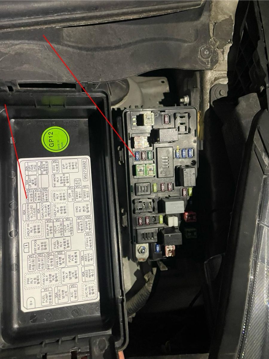

    Próbowałem znaleźć bezpieczniki od awaryjnych, ale schemat nie jest wyraźny na poniższej stronie dlatego też nie mogłem zlokalizować odpowiedniego bezpiecznika pod kierownicą
    https://autobezpieczniki.pl/chevrolet-spark-m...6fb_cVWqKk4bRxC-cA_aem_6j2Q6EQKOcnBkAyVZYSsCg
    Symbol: F1UB - 15A - Przełącznik świateł awaryjnych [Komora Silnika]
    Znalazłem go na podstawie naklejki z pokrywy bezpieczników - (HAZARD - załączyłem zdjęcie poniżej), ale po wyjęciu i oględzinach wydawał się cały - jutro sprawdzę go miernikiem na ciągłość.
    Skrzynka bezpieczników w samochodzie z otwartą pokrywą ukazującą schemat i rozmieszczenie bezpieczników.
    Na tej samej stronie podają kolejny bezpiecznik, ale tym razem pod kierownicą. Niestety po zdjęciu pokrywy, nie ma tam już żadnej naklejki :(
    Symbol: F18DA - 10A - Przełącznik świateł awaryjnych - niestety schemat skrzynki bezpieczników pod kierownicą jest bardzo niewyraźny i nie widać numerów bezpieczników :(
    Czy coś jeszcze może być problemem, czego nie wziąłem pod uwagę?

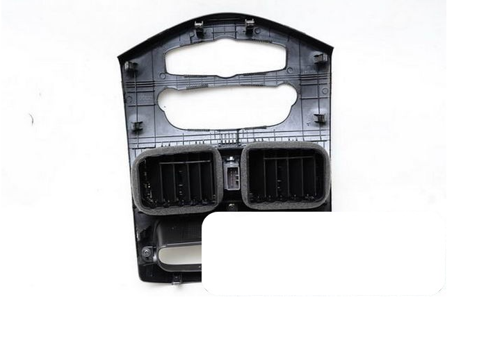

    Dzięki! Dzisiaj go wymontuję, żeby sprawdzić numer części.
    Czy może być jeszcze jakiś przekaźnik wcześniej (załóżmy w komorze silnika lub pod kierownicą)? Czy bardziej
    bezpiecznik → przerywnik w przycisku od awaryjnych?
    Pogrzebałem trochę wczoraj na US stronach i wszędzie jest tylko podany bezpiecznik, natomiast znalazłem schemat bezpieczników pod kierownicą. Tam też występuje jakiś bezpiecznik powiązany z kierunkowskazami/awaryjnymi.
    https://car-box.info/chevrolet/spark/m300-200...SIdBRZdXavOiMENLhQ_aem_Zn0n_Y1m84L60ztASoUKww
    F18DA - 10 A - Hazard warning light switch [bezpieczniki pod kierownicą]
    Czy jest jakaś opcja sprawdzenia tego przerywnika miernikiem?

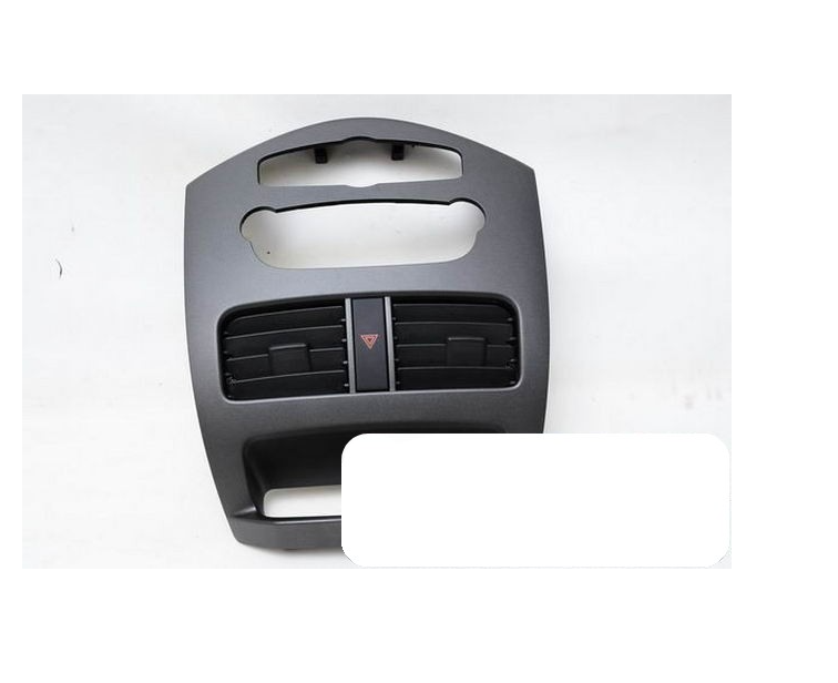

    Ciekawe czy uda mi się wyjąć sam przycisk. Na zdjęciach z Allegro ma 2 klipsy, ale może trzeba będzie zdjąć całość i wtedy dopiero wyłącznik - oby nic nie strzeliło.
    Przełącznik świateł awaryjnych z zieloną naklejką i klipsami.
    Panel środkowy deski rozdzielczej z przełącznikiem świateł awaryjnych.
    Panel samochodowy z otworami na kratki wentylacyjne.

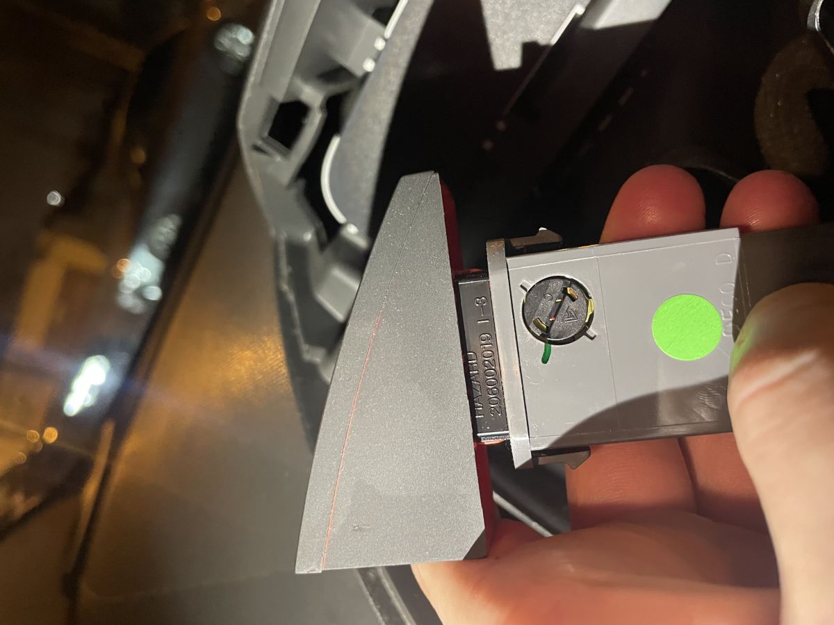

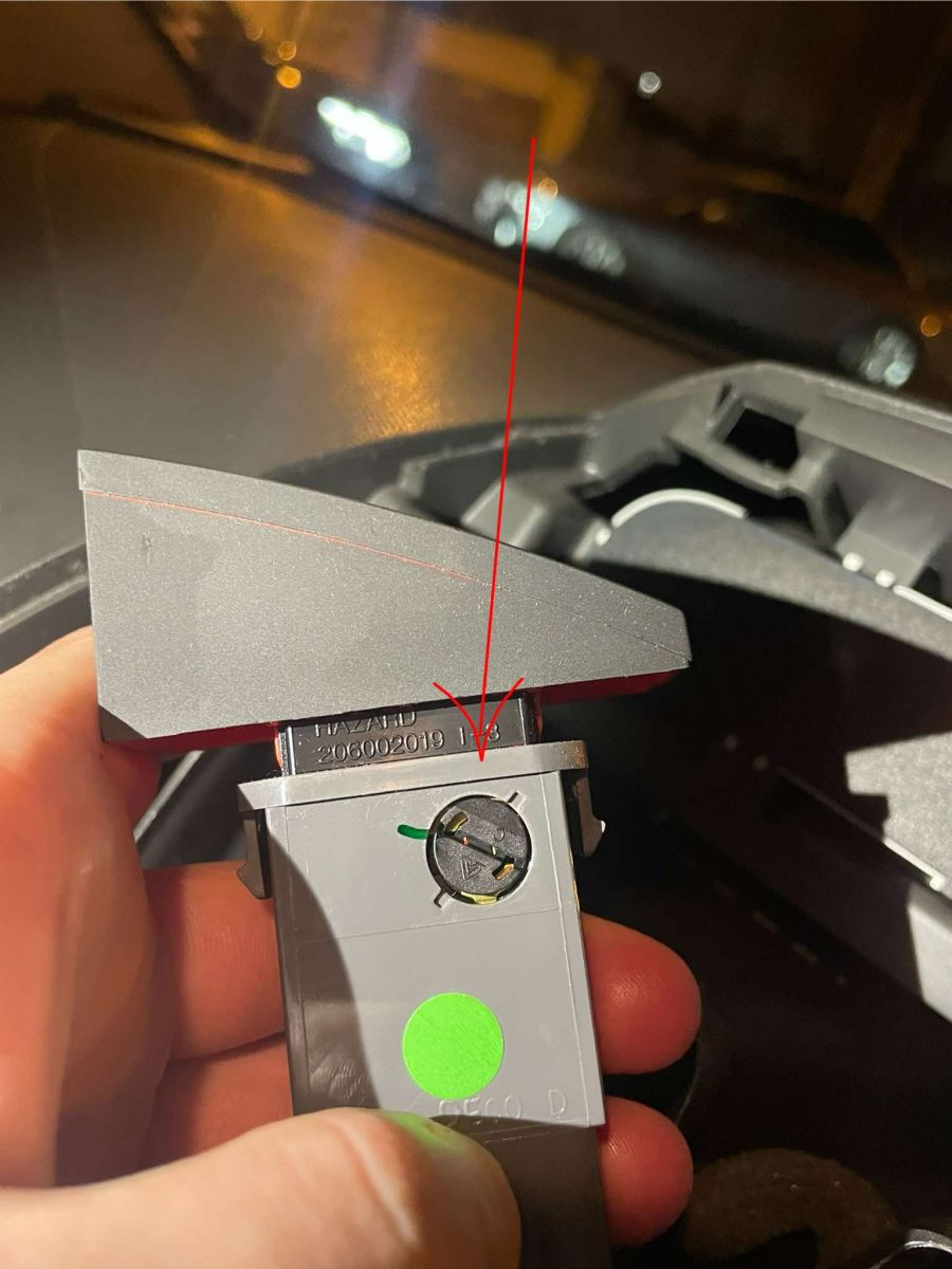

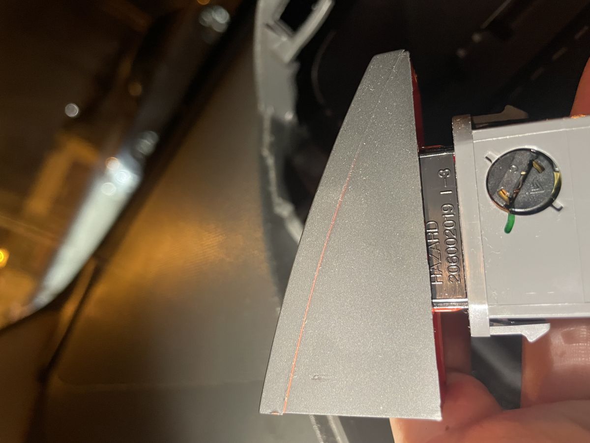

    Ogarnąłem problem! Wczoraj otworzyłem środkową konsolę i wyciągnąłem włącznik od awaryjnych (przerywacz). Wypiąłem go i wpiąłem ponownie. Wszystko magicznie zaczęło działać! Awaryjne oraz kierunkowskazy!
    Popsikałem jeszcze wtyczkę specjalnym środkiem K2 do oczyszczania wtyczek itp.
    Specjalnie nie zakładałem plastiku od konsoli, w razie gdyby problem się pojawił ponownie. Dzisiaj podczas jazdy znowu zabrakło kierunków/awaryjnych, więc szybko poruszałem włącznikiem oraz kostką od awaryjnych i wszystko wróciło do normy.
    Przerywacz jest najwidoczniej na wykończeniu, mimoże piny od niego wyglądały okej (pewnie blaszki w środku się wyrobiły).
    Numer części z mojego włącznika to: 206002019 (załączyłem poniżej).
    Przełącznik awaryjny z numerem części 206002019 trzymany w dłoni, widoczny fragment konsoli samochodowej w tle.
    Zbliżenie na włącznik awaryjnych z numerem części 206002019.
    Na Allegro znajduję włączniki, które na podstawie modelu auta i zdjęć powinny pasować, ale mają inny numer części: 864W01404
    Czy jest to alternatywny numer części/katalogowy, który się zmienił w okresie produkcji lub w różnych państwach był inny?
    Znalazłem na Brytyjskim eBayu włączniki awaryjny, który ma taki sam numer katalogowy jak mój.
    Czy mogę śmiało zamówić ten z Allegro, który pasuje na podstawie modelu auta oraz wyglądu, mimoże ma inny numer katalogowy? Czy może jest zbudowany inaczej i się okaże, że zamiast kierunki, to światła mijania będą mi mrugały :D

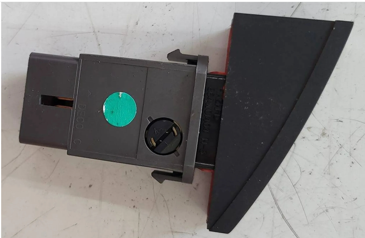

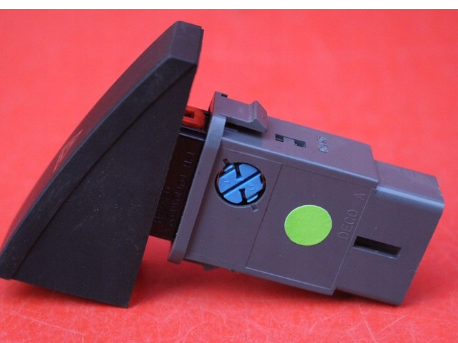

    Niestety, miałeś chyba rację :( Dzisiaj ponownie kierunkowskazy oraz awaryjne skapitulowały!
    Tym razem ruszanie kostką, wypięcie i ponowne wpięcie nie pomogły :(
    Zaryzykowałem i zamówiłem ten przełącznik z Allegro (70 PLN), aby mieć 100% pewność, że to on nie jest wadliwy. Parametry auta się zgadzały, jedyna różnica to numer katalogowy części, tak jak pisałem wcześniej.
    Jeśli to nie pomoże, to będę szukał dalej tego przerywacza, o którym wspominałeś. Czytałem na innych forach, że jest to zielona kostka gdzieś pod kierownicą, ale był to inny model Chevroleta oraz starszy rocznik.

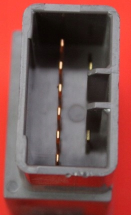

    Zastanawia mnie tylko, dlaczego ten włącznik od świateł awaryjnych ma aż 8 pinów (jeśli to zwykły włącznik):
    Prostokątny włącznik z widocznymi miedzianymi złączami na tle czerwonego stołu.
    Ponadto, do czego służy to pokrętło na włączniku (wygląda, jakby można było coś nim regulować)? Na moim była zaznaczona zielona kreska flamastrem, a na innych z Allegro pokrętło było zazwyczaj ustawione w linii z frezami, które miałyby wskazywać na poprawne położenie. Do czego to może służyć i czy próbować to przestawiać na swoim włączniku (na nowo zakupionym wolałbym nie ryzykować)?
    Mój włącznik to ten z czerwoną strzałką, a ten, który zakupiłem, ma niebieskie pokrętło (w tle jest czerwony stół roboczy):
    Przełącznik samochodowy z widocznym pokrętłem i czerwonym oznaczeniem na tle deski rozdzielczej.
    Przełącznik samochodowy z niebieskim pokrętłem i zieloną naklejką na czerwonym stole roboczym.
    #14 21404167
    abart64
    Poziom 34  
    Posty: 1709
    Pomógł: 270
    Ocena: 631
    To jest oprawka mini żarówki do podświetlenia. Obracasz w lewo i wychodzi.
    Styków jest tyle bo włączenie awaryjnych wymaga wyłączenia zwykłych kierunkowskazów.
    To by sugerowało że w aucie jest jeszcze tradycyjny przerywacz w osobnym pudelku. Jakby zadziałał to spróbuj go na słuch namierzyć po klikaniu przekaźnika. Możliwe że ma popękane luty ale też możliwe że styki przekaźnika już zużyte (wypalone).
    #15 21404168
    shegipl
    Posty: 680
    Pomógł: 76
    Ocena: 1138
    >>21404156
    To nie pokrętło, tylko oprawka żarówki 1,2 W.

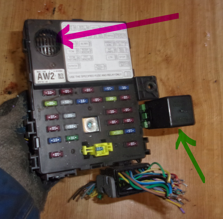

    Znalazłem na sprzedaż identyczną skrzynkę z bezpiecznikami, która wygląda jak ta pod moją kierownicą.
    Zaznaczyłem różową strzałką głośnik - przypuszczam, że to z niego wydobywa się dźwięk cykania kierunkowskazów, gdy są włączone. Niestety nie jestem w stanie teraz tego zweryfikować, gdyż nie działają.
    Natomiast, zieloną strzałką zaznaczyłem kostkę, która wygląda jak przekaźnik. Czy to jest właśnie ten przerywacz,
    o którym wspominaliście?
    Skrzynka z bezpiecznikami z oznaczeniami strzałkami różową i zieloną.
    Na pewno w tej skrzynce jest bezpiecznik od kierunkowskazów, który dzisiaj wieczorem sprawdzę - znalazłem wcześniej schemat bezpieczników i wysyłałem poprzednio :)
    #17 21404666
    shegipl
    Posty: 680
    Pomógł: 76
    Ocena: 1138
    >>21404455
    Tak zielona strzałka = przerywacz kierunkowskazów.

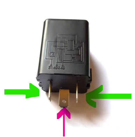

    Przypuszczam, że może to być ten:
    https://allegro.pl/oferta/przekaznik-kierunko...e5BBNX0PGllUf8Xwx6-ddOqBqHxASjAIaApDvEALw_wcB
    Jeśli, mój przerywacz będzie również mieć 3 piny to czy przy sprawdzeniu ciągłości (dioda) na mierniku powinienem mieć przejście między pinami zaznaczonymi na zielono (pikanie?). Ponadto, jeśli podam na te same piny, oznaczone zielonym strzałkami napięcie 12V z aku to powinienem słyszeć charakterystyczne cyknięcie i wtedy 12V powinno pojawić się na pinie zaznaczonym różową strzałką? Czy ja dobrze to kminie?

    #19 21404975
    shegipl
    Posty: 680
    Pomógł: 76
    Ocena: 1138
    >>21404785
    31 masa
    49* przerywany sygnał +12
    49 +12

    Na allegro masz stary typ przerywacza. W nowszym GM powinien być przerywacz z wąskimi pinami w jednej linii.
    Przestań spekulować i idź wyciągnij przerywacz z samochodu.
    Do sprawdzenia instalacji elektrycznej w samochodzie potrzebujesz mocniejszej żarówki z przewodami, np. H7.
    Potrzebujesz tylko określić pod którymi pinami co jest co.
    Na początek sprawdzić czy jest prawidłowe zasilanie na zacisku 49, po stacyjce (kierunkowskazy) lub stałe z akumulatora (włączone awaryjne).
    Pomiędzy 49 a 49a wpinasz żarówkę, wówczas po włączeniu kierunkowskazu lub świateł awaryjnych powinny się świecić żarówki, przy czym żarówka–próbówka powinna zacząć się żarzyć, co oznacza przepływ prądu przez żarówki.
    Taka próbówka z żarówki zabezpiecza instalację przed skutkami zwarcia i przepalenia bezpieczników, które mógłbyś dokonać stosując zwykły kawałek przewodu.
    Przerywacz musiałbyś sprawdzić „na stole”, potrzebowałbyś zasilacza 12V i jakieś żarówki o mocy przynajmniej 4W. Odnoszę wrażenie że mogłoby to Cię przerosnąć. Do przerywacza podłącza się zasilanie (49 + oraz 31 –), następnie do wyjścia (49a) podłącza się żarówkę.
