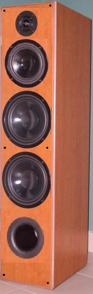

    Czy mój projekt ma sens:
    Głosniki:
    2 x STX GDN 22-120-8 SC
    Tesla ARP-150-00/4
    Tesla ARV-104-64/4
    Obudowa:
    50 l konstrukcja podłogowa (jak na zdj)
    wentylowana BR Φ=10cm, l=16,5cm
    zestrojona 45 Hz
    Zwrotnica:
    JANBO J-3A
    Prosze o wskazówki czy dobrze są dobrane paramerty, rozmiary itp
    Z góry DZIĘKUJĘ
    • Ocena projektu kolumn z głośnikami STX i Tesla oraz zwrotnicą JANBO J-3A 3.JPG (43.81 KB) Musisz być zalogowany, aby pobrać ten załącznik.

    Projekt na piątkę, aczkolwiek :D czy zamiast APN nie lepiej dać ARX-150-25/8 ? Bardziej pasuje dynamiką do stxów-22, jest tańszy...
    Z jakiego CAD'a ten rysunek?
    Aha, zamiast ARV kupiłbym Vifę TC20SD05-06 (60zł).

    Jeśli chodzi o głośniki to wezmę twoją wskazówkę pod uwagę chociaż słucham muzyki w której jest mało wokalu więc raczej nie zauważe róznicy między ARP a ARX. A propo zdjęcia to zrobiłem je na speedzie w paincie żeby tylko pokazać o co mi chodzi :) W realu powinno to trochę lepiej wyglądać.
    A jeśli chodzi w wygłuszenie to w jaki sposób ją wygłuszyć czy ten temat mogę sobie odpuścić??

    w tym przypadku wyglusz tylko tylna scianke, ja tak polecam chociaz nie przesadzaj z tym wygluszaniem, cienka warstwa waty czy co tam chcesz uzyc

    Pewnie wygłuszę gąbką, mysle że 1,5-2 cm wystarczą

    tez tak mysle ze to wystarczy bo to w koncu obudowa BR w ktorej praktycznie nie potrzeba wygluszenia
