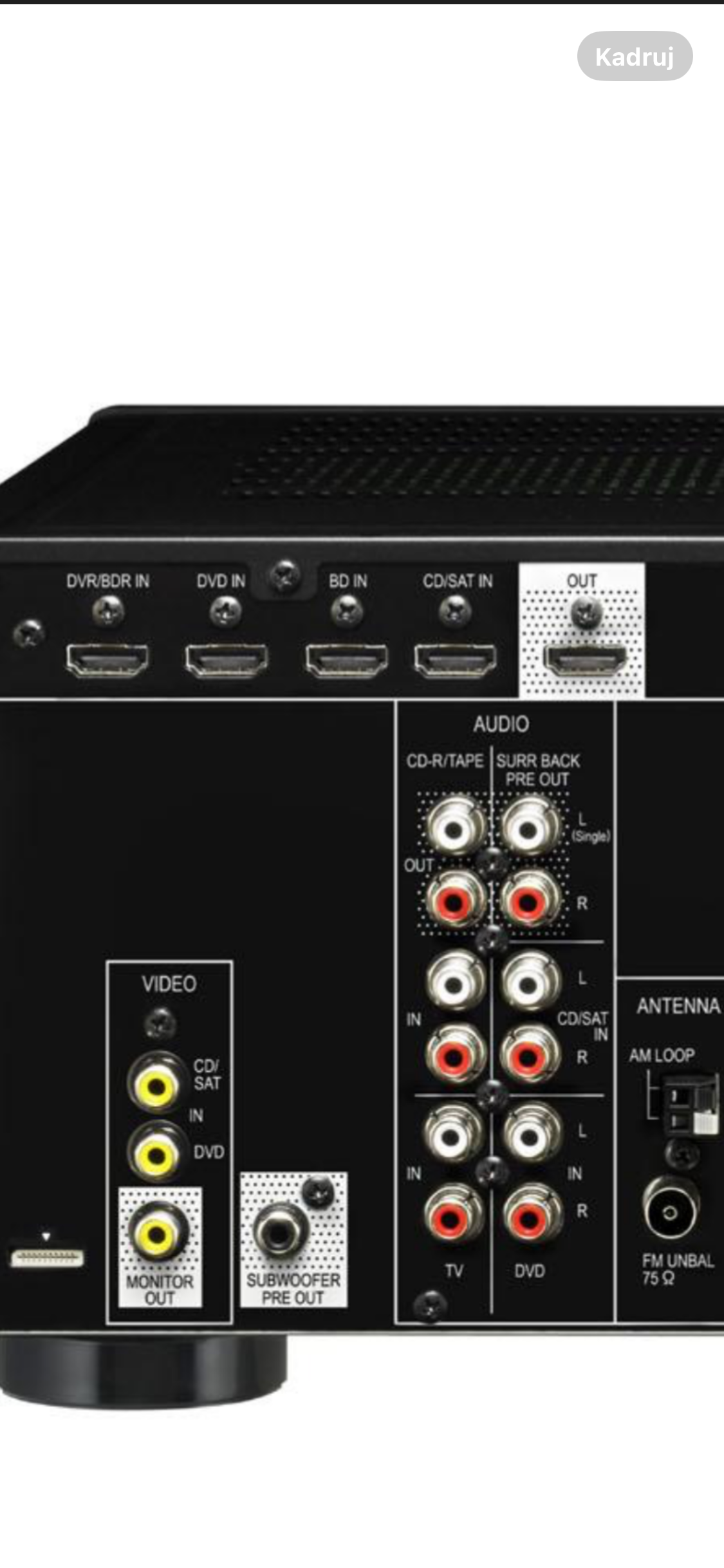

    Jak podłączyć laptopa do ampli i do TV.
    Cześć, podłączyłem dzisiaj laptopa bezpośrednio do ampli i TV do ampli, obraz był, ale nie było dźwięku. Laptop nie czytał w ogóle amplitunera.
    Amplituner Pioneer VSX-322
    TV Philips
    Laptop starszy Dell

    Podłączenie przez HDMI z lapka do ampli i z TV do ampli
    W TV mam różne złącza HDMI, również z ARC.
    W lapku mam 2 złącza HDMI.
    Tylny panel amplitunera z widocznymi złączami HDMI i audio.

    Ogólnie na ten moment mam podłączonego laptopa pod TV i kablem AUX podłączonego amplitunera, jest dźwięk oraz obraz, ale nie ma dźwięku 5.1, tak jakbym chciał.

    Telewizor z ampli połącz kablem optycznym.
  • #7 21398983
    macius5544
    Posty: 32
    Jak podłączę optykiem, to będzie 5.1? Grzebałem również w systemie laptopa, to jak miałem podłączonego laptopa do ampli, to wyskakiwało 5.1 oraz 7.1, ale dźwięku brak.

    @macius5544
    Należy do karty GRAFICZNEJ doinstalować sterowniki audio - inaczej NIE będzie dźwięku z komputera przez HDMI.
    Następnie w panelu audio w komputerze należy wybrać HDMI OUT jako wyjście audio.
