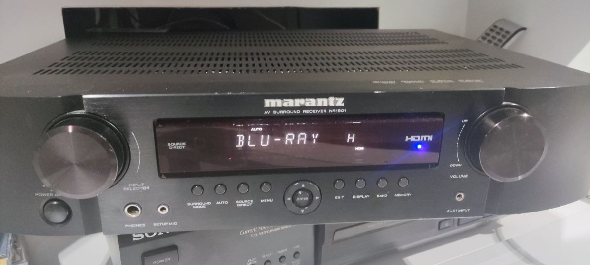

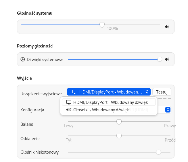

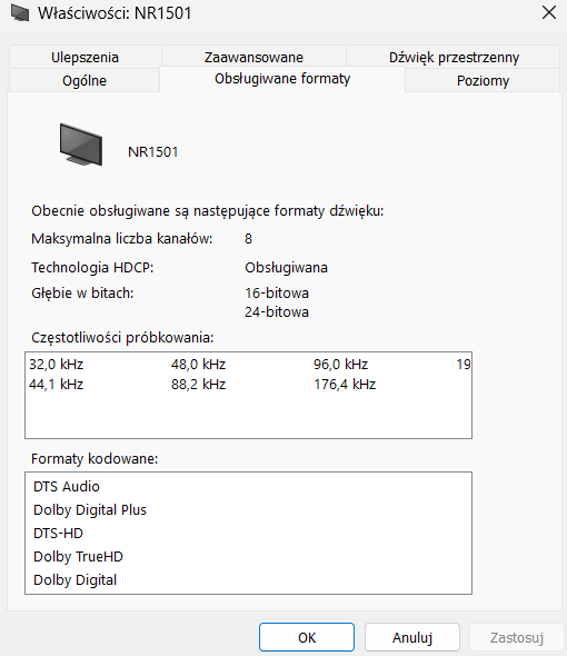

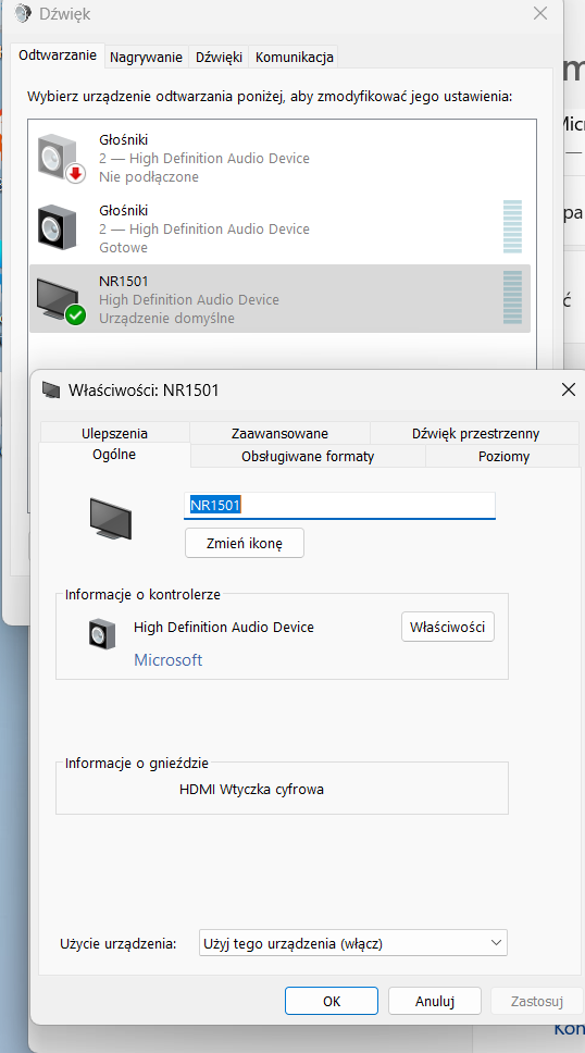

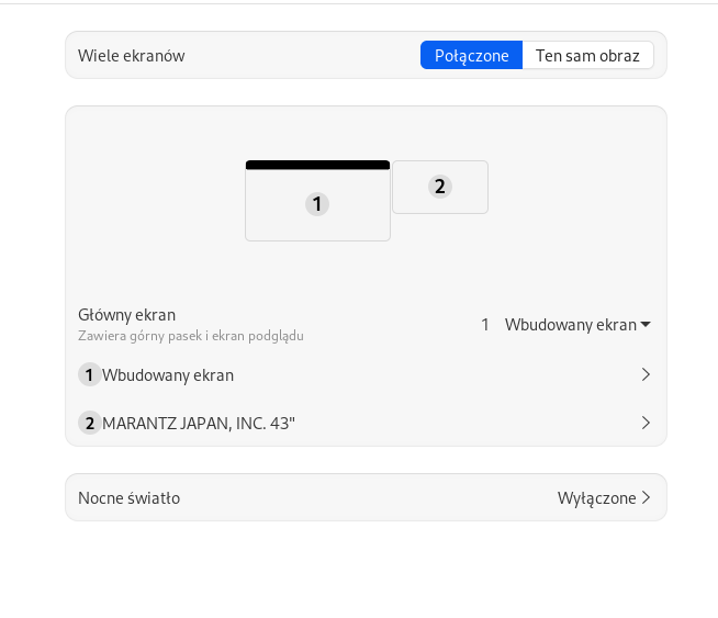

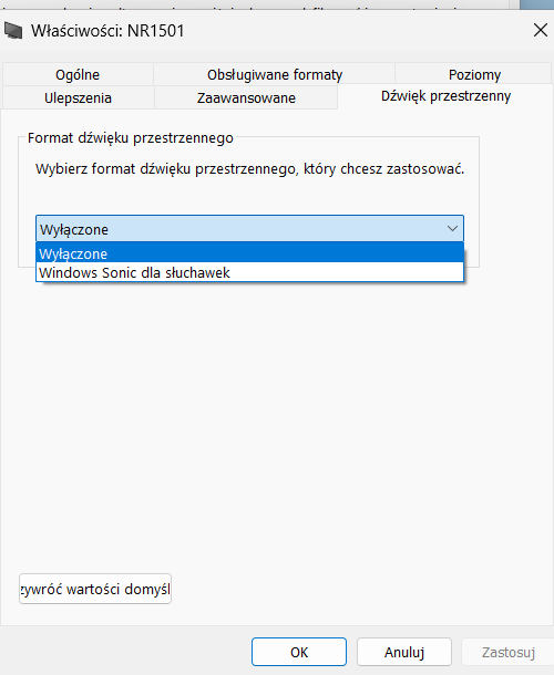

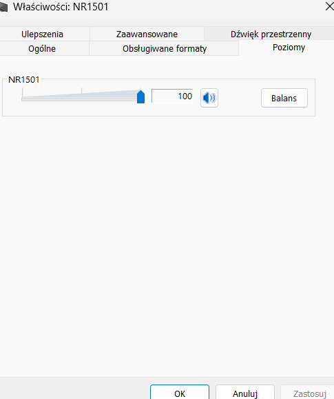

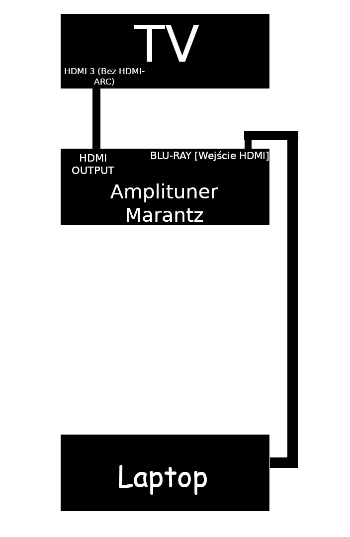

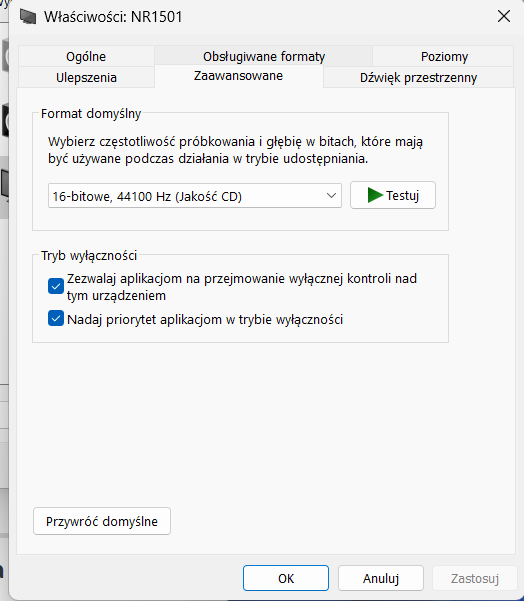

Dzień dobry. Kiedy podłączam laptopa pod wejście BLU-RAY w amplitunerze, żaden dźwięk nie jest odtwarzany z głośników, w ustawieniach dźwięku pojawia na laptopie się nowe wyjście dźwięku, wykrywa nawet 5.1, jednak nic nie słychać. Po podłączeniu wyjście OUTPUT z amplitunera do telewizora, TV nie wykrywa żadnego sygnału.
Poza wejściem BLU-RAY, próbowałem podłączać pod wszystkie wejścia na amplitunerze. Amplituner całkiem stary, nie posiada HDMI ARC, jednakże w takim połączeniu dźwięk powinien być przesyłany (?). Bez problemu działa podłączenie kablem optycznym z amplitunera do telewizora. Amplituner kupiłem używany, więc nie wiem czy kiedyś HDMI działało.
