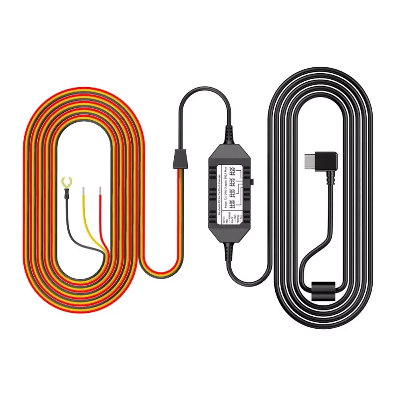

    https://www.wideorejestratory24.pl/ i do tego
    Kamera samochodowa przód-tył z trybem parkingowym do Peugeot 208 2022, do 1000 zł
    Nie mam tam udziałów, ale oni mają poradniki.

    Mam 2 zestawy przód-tył, pobór ok. 6W/0,5A w trybie parkingowym (u mnie fotka co sekundę).
    Ile wytrzyma łatwo policzyć.
    Wyłącznik zasilania ustawiłem (chyba - minęło 6 lat) na 11,9V.
