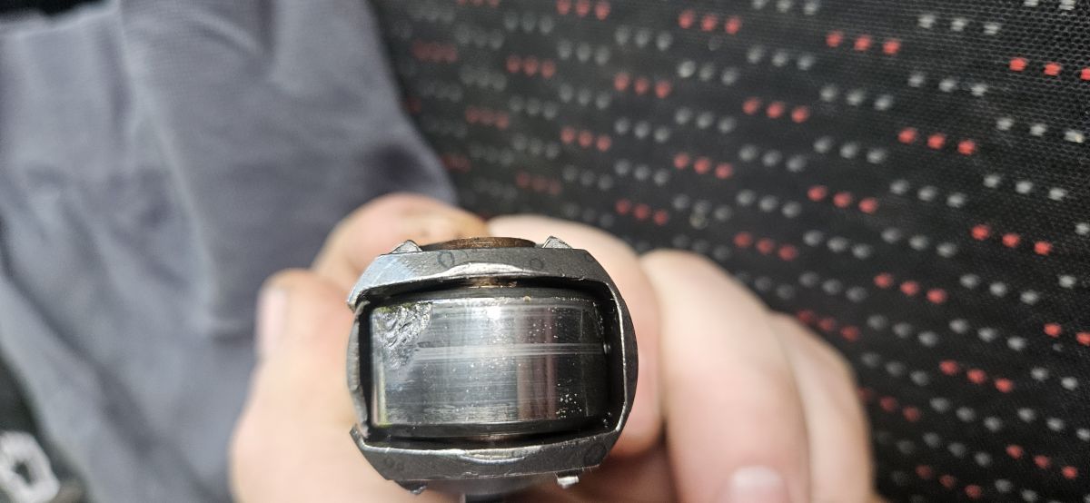

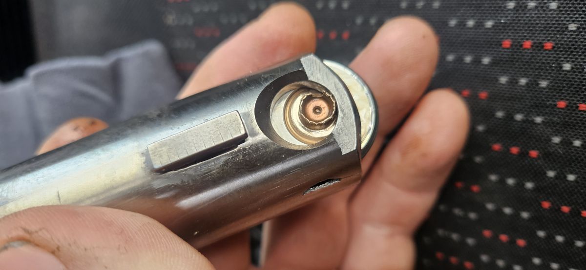

    Przy ostatniej jeździe zaczęło coś stukać w silniku.
    Odkręciłem pokrywy zaworów na środkowym cylindrze, duży luz na laski około 4-5 mm, możliwe że skończyła się szklanka?
    Ktoś miał podobny przypadek? Z góry dzięki za odpowiedź.
    Silnik Mercedes Actros 3343 V6.

    No to zacznij rozbierać od góry, czyli najpierw dźwigienki zaworowe. laski-popychacze i zaglądać głębiej na szklanki aż dojdziesz do sedna.

    Znaleziony winowajca chyba ostatnia chwila na niego
    W poniedziałek zakładamy nowy olej wymieniamy i ogień.
    Zbliżenie na zużytą świecę żarową trzymaną w dłoni.
    Część mechaniczna z widocznym zużyciem trzymana przez dłoń na tle siatki.

    Trzeba sprawdzić powierzchnię krzywki na wałku rozrządu, czy się nadaje pod nową szklankę. Jeśli jest wytarta to rozbierać dalej i wałek do regeneracji.
