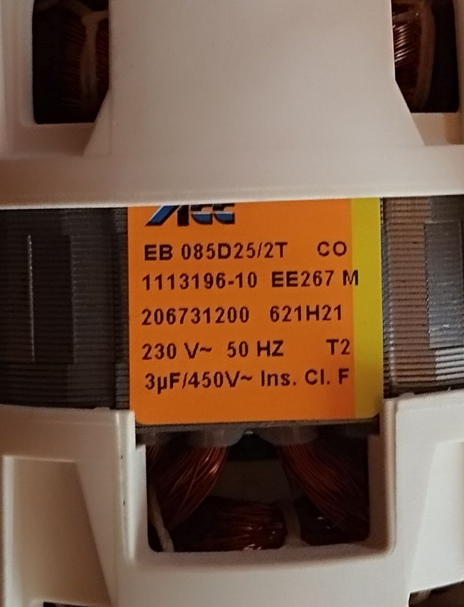

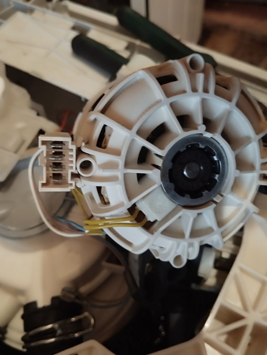

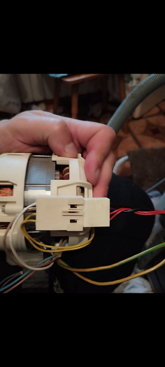

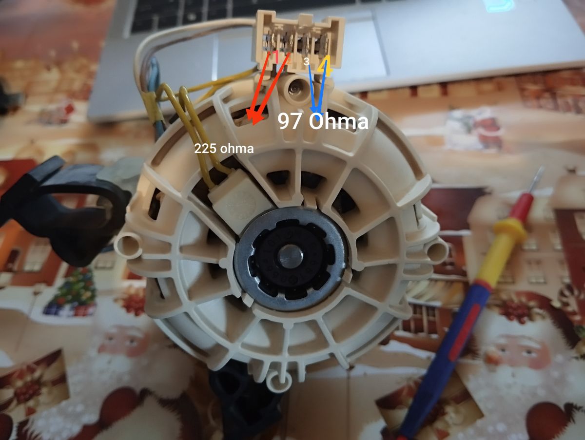

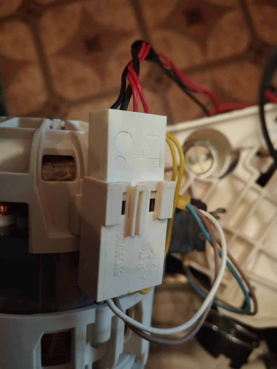

    Rozumiem, mam pytanie o wyprowadzenia silnika są 4 piny. Podłączone kable dwa czerwone obok siebie jak na zdjęciu i 2 czarne.
    Pytanie jak bym chciał podłączyć silnik na krótko to czy te czerwone kable to sterują obrotami prawo lewo, czyli jeden czerwony prawo drugi lewo a te dwa czarne ?
    Pod które piny powinienem się podłączyć.
    Czy jest jakiś patent na odłączenie pompki od silnika , bo widzę że coś tam są luzy.
    Zbliżenie na silnik z widocznymi czterema pinami, podłączonymi kablami i otwartą obudową.
    Zbliżenie na złącze elektryczne z czterema pinami, z dwoma czerwonymi i czarnymi przewodami podłączonymi do silnika.
    Zdjęcie silnika z przewodami i złączem elektrycznym, trzymanego w dłoni.
    Silnik z podłączonymi kablami o różnych opornościach oznaczonych na zdjęciu.

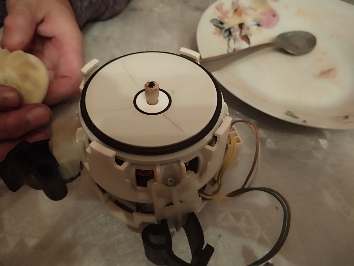

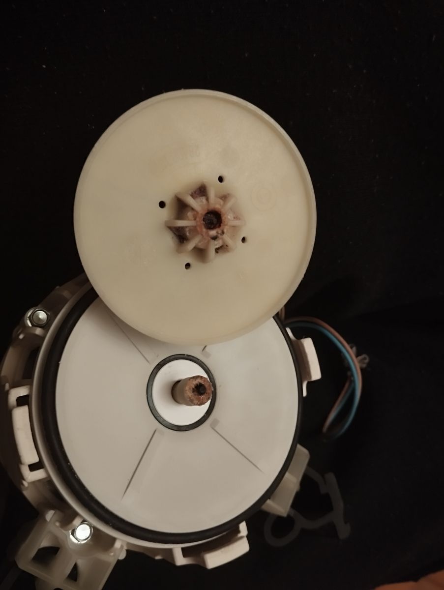

    >>21404365
    Postęp: udało mi się dobrać do pompki .
    Okazuje się że urwało się w trakcie pracy , koło pompki .
    Jak tylko otworzyłem pompę od razu to koło wypadło.
    Zbliżenie na uszkodzony mechanizm pompki z kołem zębatym.
    Rozebrana obudowa pompki z uszkodzoną częścią trzymaną w dłoni.
    #6 21405061
    Kenworth 18
    Posty: 11090
    Pomógł: 2415
    Ocena: 3702

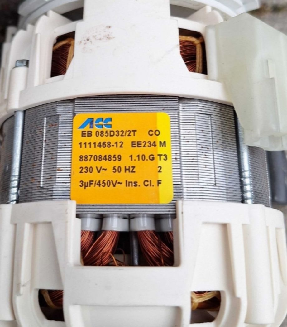

    Niestety nie ma zestawów naprawczych. A nowa pompa trochę kosztuje: https://agdeo.pl/products/pompa-myjaca-z-turbina-do-zmywarki-aeg-844-369-713 ewentualnie: https://allegrolokalnie.pl/oferta/pompa-myjaca-z-turbina-do-zmywarki-electrolux-140000397020
    Mimo wszystko ja bym ratował zmywarkę bo to jeszcze prawdziwy Electrolux a nie to co obecnie.
    PS. Popraw model urządzenia.
  • #9 21412856
    Przemo1983rmi
    Poziom 3  
    Posty: 335
    Ocena: 43
    Dziękuję bardzo za pomoc , wszystkim wspierającym. Wymieniłem silnik myjący na inną używkę kupiłem za 150 zł . Zmywarka jak nowa ;)
