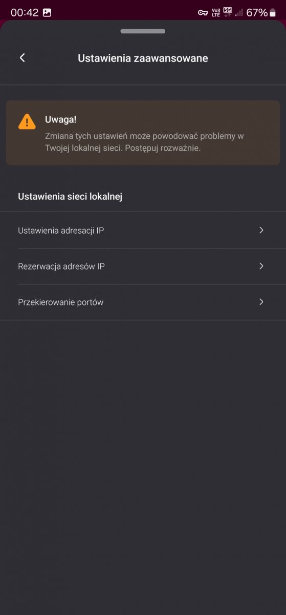

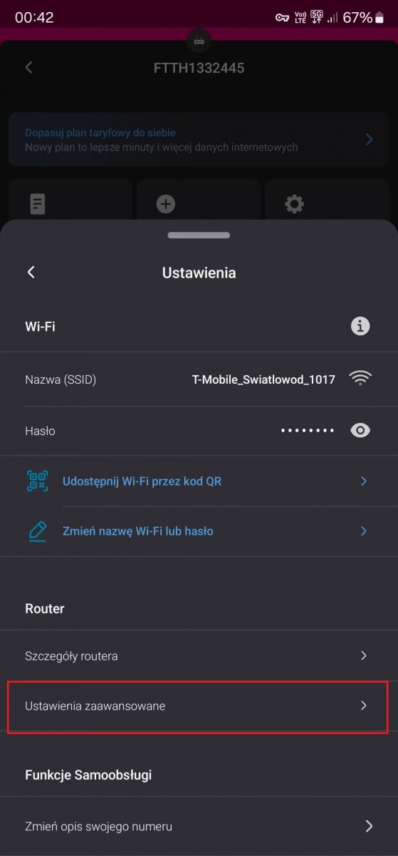

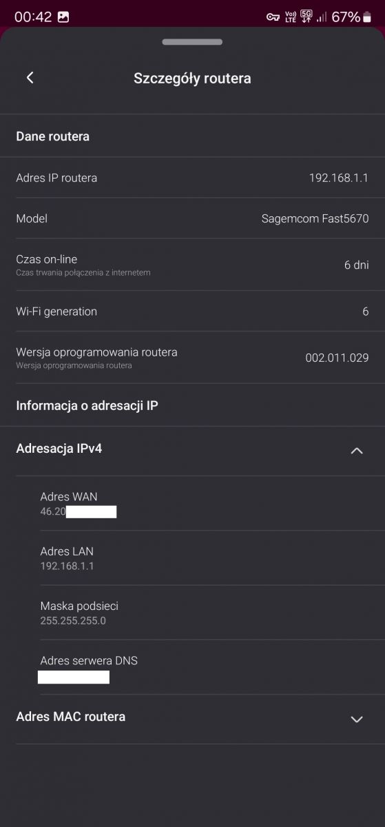

    dawid.stepien
    Posty: 26
    Osoba prywatna. Na zdjęciach wrzucam ustawienia tej aplikacji. Opcji jest mało, ale jakieś są. W moim bloku jest światłowód zarządzany przez Orange, więc może to jest powodem. Jeszcze nie sprawdziłem, po jakim czasie zmienia się IP. W OpenMediaVault mam zainstalowany Docker i aplikacje uruchamiam w kontenerach, muszę doczytać o bezpieczeństwie tego rozwiązania.
    Zrzut ekranu szczegółów routera na urządzeniu mobilnym. Zrzut ekranu z ustawieniami sieci Wi-Fi na smartfonie. Zrzut ekranu ustawień zaawansowanych aplikacji sieciowej z widocznymi opcjami adresacji IP, rezerwacji adresów IP i przekierowania portów.

  • #7 21401198
    dawid.stepien
    Posty: 26
    Przekierowanie działa, już je sprawdzałem. Po przekierowaniu portu 80 da się łączyć z serwerem z poza sieci LAN przez IP sieci WAN.
