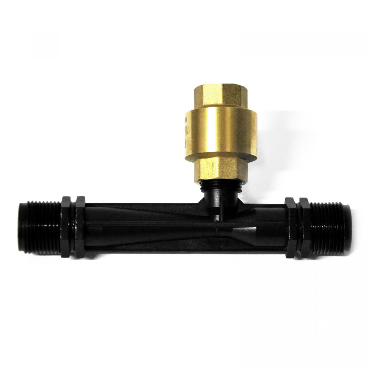

    Zwężka chyba jest...
    Rury i zawory instalacji wodnej w pomieszczeniu.
    Swoją drogą, skoro ten element zasysa powietrze z otoczenia i wprowadza je do wody pitnej, to nie powinno tam być jakiegoś filterka - co by pająka nie wessało, na przykład? :D

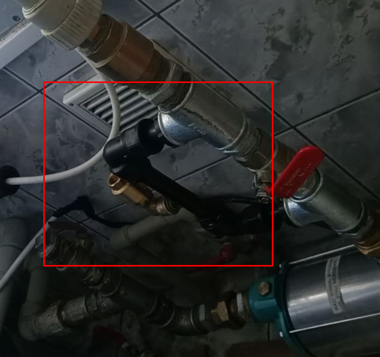

    >>21411163 Zwężka jest, ale jakbyś dokładnie przyjrzał się zdjęciu, które sam wkleiłeś, jest różnica miedzy tym co pokazuje zdjęcie to drugie w#30, a tym co wykonano u zakładającego temat. Nie będę opisywał szczegółów, tylko stwierdzę, że gdyby tak wykonano, to w zwężce w w przypadku nieszczelności pojawiła by się woda., a nie uciekało wszystko powietrze z hydroforu. Dlaczego ? to już niech każdy się domyśli.

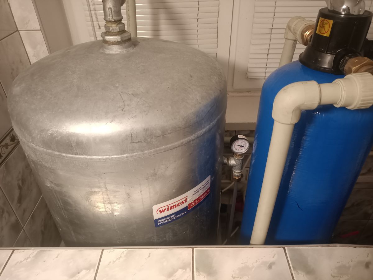

    Nie wiem czy ma to znaczenie ale u mnie ta zwężka jest zamontowana przy pompie która leży po prawej stronie zbiornika z grafiki. Woda ze studni pobierana jest z lewej strony zbiornika. Rur i kolanek sporo.
    >>21411133
    Dobijanie powietrza trzy razy do roku? Mi majster tłumaczył że trzeba raz w miesiącu
    U mnie wygląda to tak
    Zbiornik ciśnieniowy i zbiornik niebieski w pomieszczeniu gospodarczym.
    Zbliżenie na instalację wodną z widocznym manometrem i rurami przy zbiorniku.

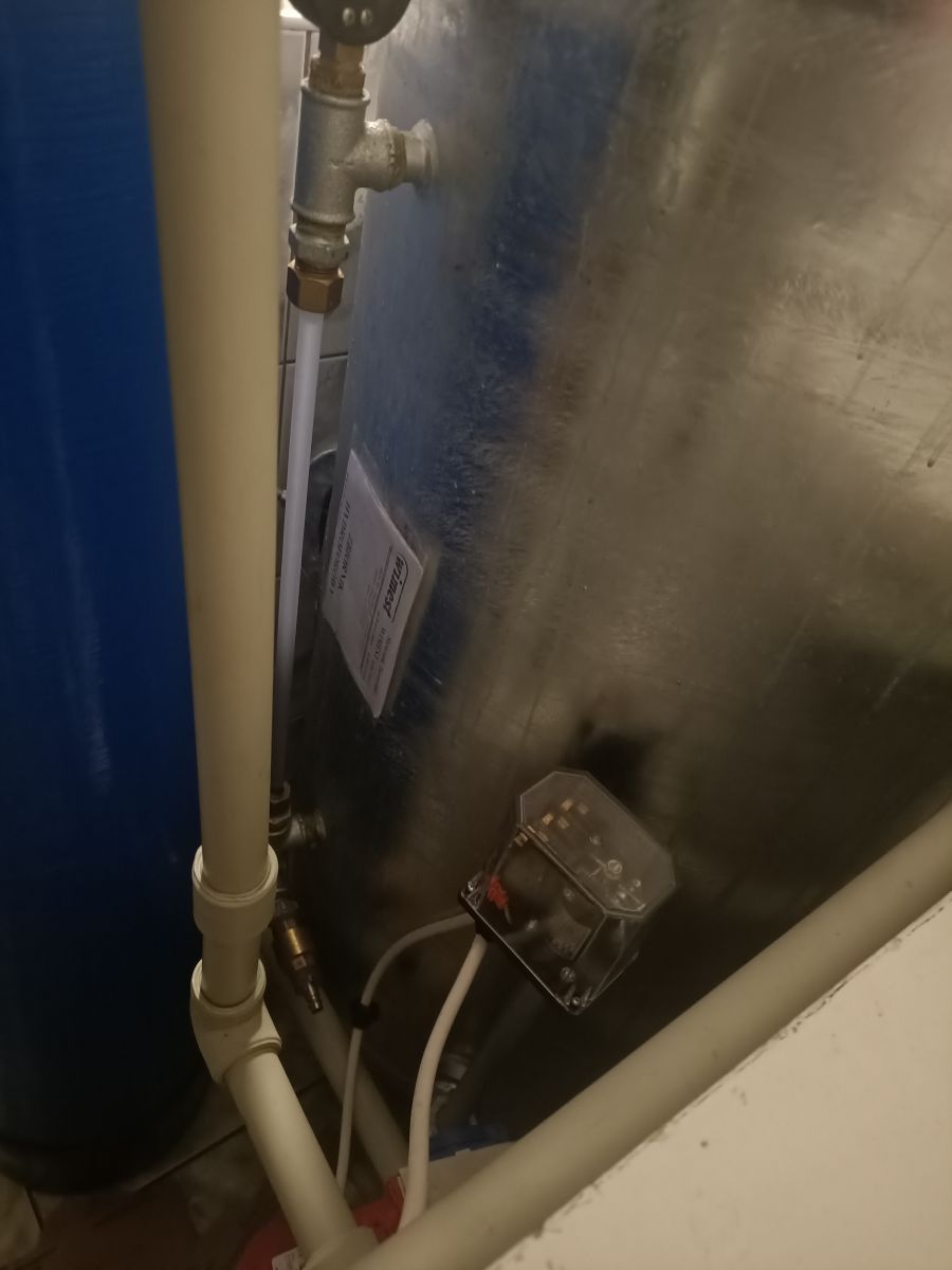

    Manometr mam z boku zbiornika, i tam też jest gwint do nabicia powietrza

    Ta zwężka ma za zadanie samoczynnie uzupełniać powietrze, ale przede wszystkim, by to prawidłowo działało musi być prawidłowo wykonane wejście rury od pompy do zbiornika, a tego w tym przypadku nie ma. Na zdjęciu wysłanym przez Ture11, jest pokazane, ze rura zasilająca od pompy- wchodzi do połowy zbiornika, a tego ten hydraulik nie zrobił. Wobec tego powietrze ucieka z powrotem na zewnątrz, bo coś nie zamyka się po pracy pompy.
    W hydroforze beż zwężki uzupełnia się powietrze może raz w roku, a może rzadziej. Wszystko zależy od różnych czynników, między innymi od tego jak dużo korzysta się z wody, ale też od takich przypadków, jak brak napięcia w sieci i korzystanie z wody-pompa się nie włączy, a ktoś odkręca kran i wypuszcza "poduszkę powietrzną" .

    Wydaje mi się, że ona jest pomiędzy pompą a zbiornikiem - a tam jest albo pełny przepływ, albo brak - zależnie, czy pompa pracuje, czy nie...
    I jest też specjalnie zawór kulowy, by regulować stosunek wody płynącej przez zwężkę i tej płynącej bezpośrednio.

    I tak z tematu wybór kompresora uczyniono temat dyskusji nad funkcjonowaniem instalacji. Istotnie DeMare na początku nie zasygnalizował istnienia oczyszczacza wody i związanego z tym napowietrzacza, Jeszcze nie podjęto tematu zaworu zwrotnego ale wygląda, że jest za zwężką. W tej sytuacji zagadnienie dołączania sprężarki wydaje się bezcelowe. Należy znaleźć przyczynę/miejsce ucieczki powietrza. A ma to miejsce na odcinku rury PCV między zbiornikiem i zaworem zwrotnym (chyba zgrzewanie ). Z ostrożności można też podejrzewać także zawór zwrotny ( w tym rozwiązaniu niestety uszczelnienie bez wody). I tutaj spory problem bowiem ucieczka powietrza do pompy właściwie nieuchwytna.
