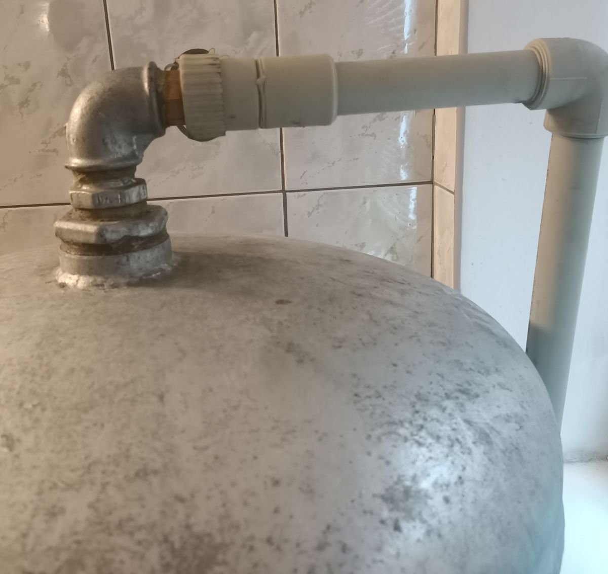

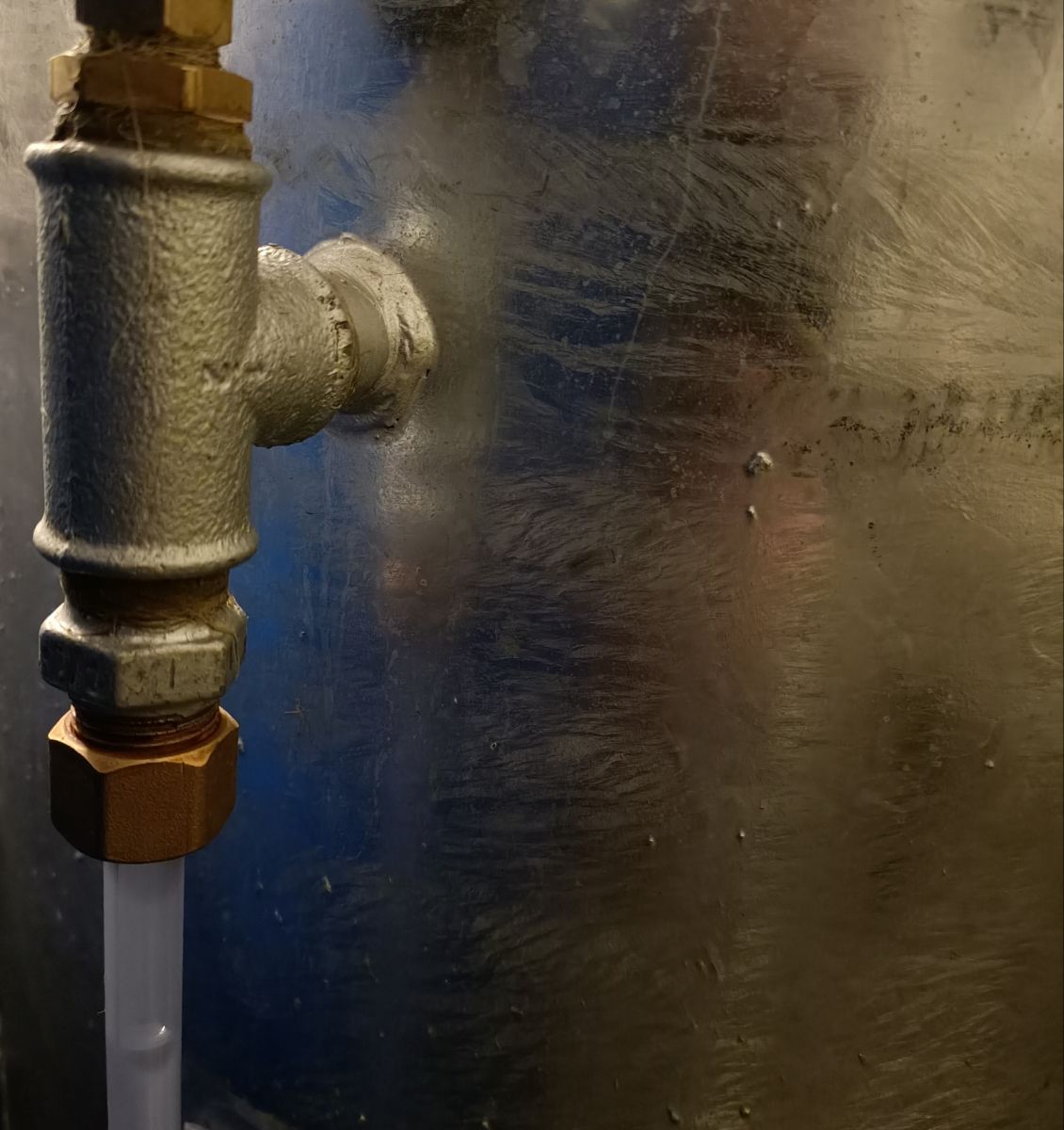

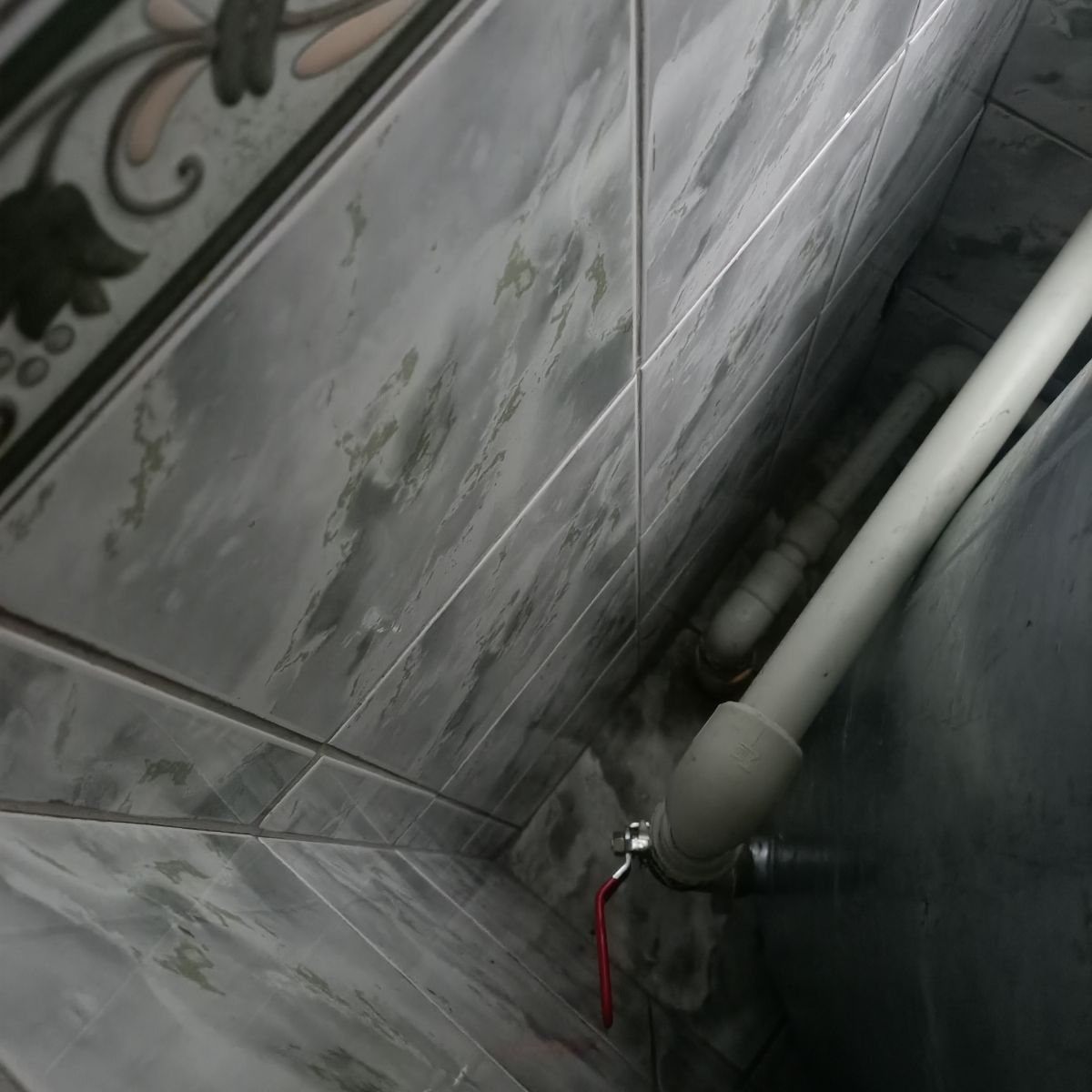

    Po ponownym sprawdzeniu szczelności instalacji i dobiciu powietrza przez człowieka który montował instalacje, problem powrócił. Po 1,5 doby ponownie uciekło powietrze.
    Poczytałem trochę i natknąłem się na dwie sprawy. Otóż górne wyjście ze zbiornika jest uszczelnione pakułą, a ponoć nie nadają się one przy uszczelnianiu powietrza. Do tego używa się np taśmy teflonowej.
    Druga sprawa to samo techniczne rozwiązanie wyjścia ze zbiornika bez zaworu zwrotnego, a także bez zwężki venturiego przy tym wyjściu. Taka zwężka jest na dole przy pompie, ale za zbiornikiem, tj. zawór zwrotny w podłodze jest przy ścianie, obok stoi zbiornik, a za zbiornikiem odżelaziacz a dopiero potem na ziemi pompa.

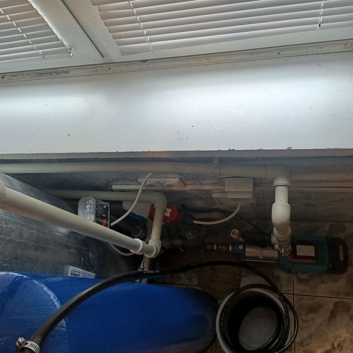

    Metalowy zbiornik z armaturą i rurą w środowisku hydraulicznym
  • #15 21410724
    stanislaw1954
    Posty: 15145
    Pomógł: 2003
    Ocena: 4626
    Nie widać całej instalacji, więc nie wiem po co taka rura idzie ze szczytu zbiornika, gdy wiadomo, ze tam jest powietrze. Czy to jest główne wyjście zw zbiornika?
  • #17 21410797
    DeMare
    Poziom 6  
    Posty: 63
    >>21404030
    Przepraszam. Od góry wpływa woda z pompy. Na zdjęciu niżej jest wyjście z hydroforu w którym jest uszczelnienie pakułami. I może w tym miejscu ucieka powietrze.
    Od ściany idzie rura od zaworu w ziemi i idzie na drugi koniec pomieszania do pompy i kieruje się na na górę zbiornika. Pomieszane to wszystko strasznie.
    Zbliżenie na instalację hydrauliczną z rurami i zaworem, przy ścianie pokrytej kafelkami.

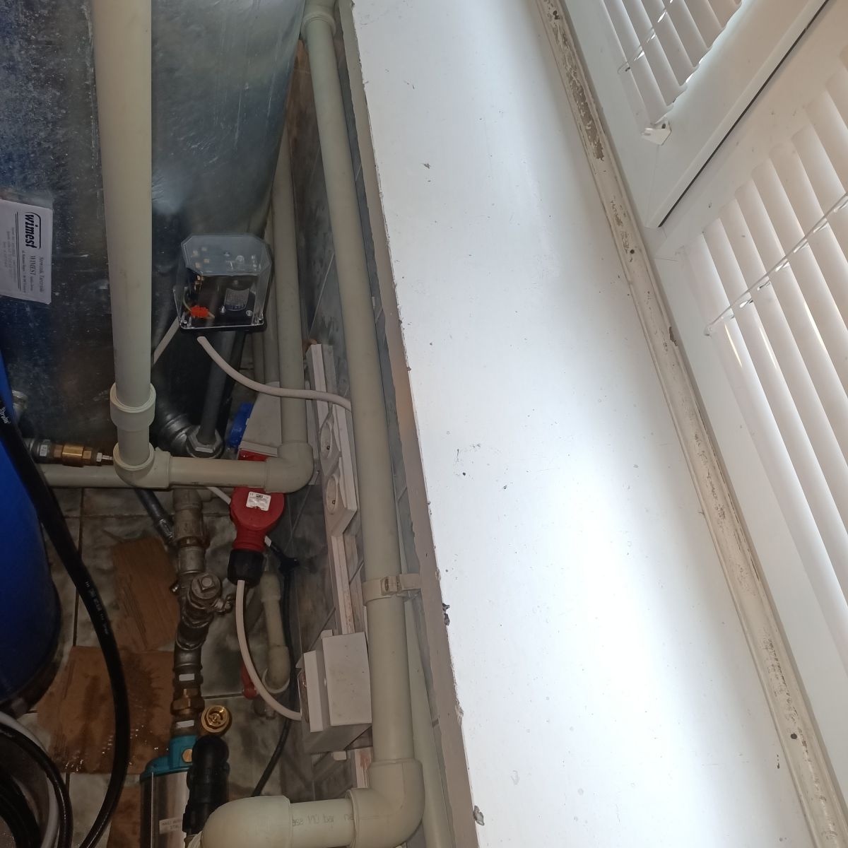

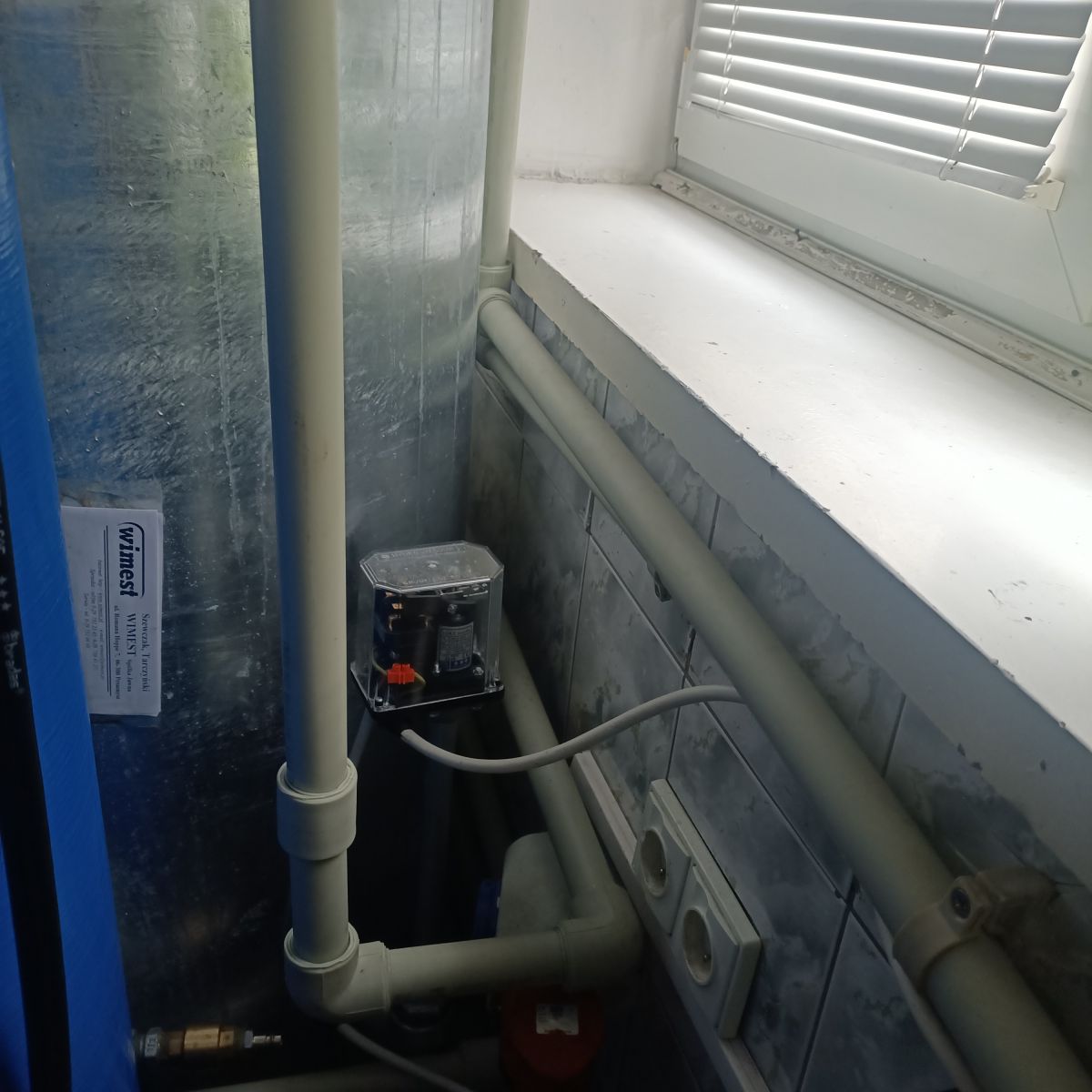

    Reszta instalacji
    Instalacja hydrauliczna z pompą, rurami i zaworami w pomieszczeniu.

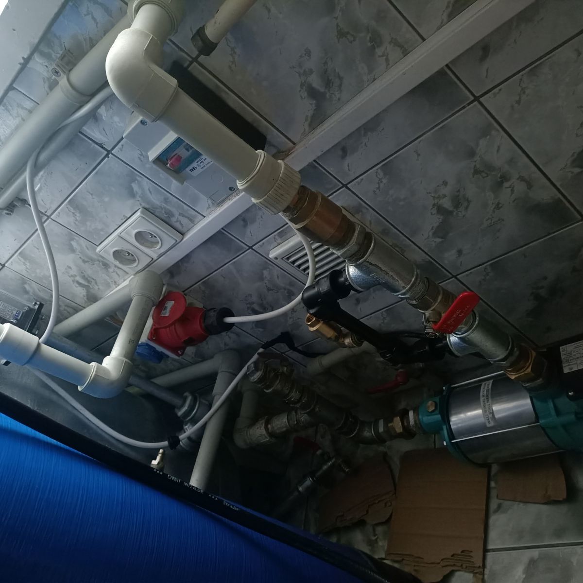

    Instalacja wodna z widocznymi rurami i pompą w pomieszczeniu gospodarczym.
    Instalacja hydrauliczna w pomieszczeniu z rurami i urządzeniem pod oknem.
    Instalacja hydrauliczna z rurami i pompą na tle ściany z płytek.
  • #18 21410839
    stanislaw1954
    Posty: 15145
    Pomógł: 2003
    Ocena: 4626
    Co za fachowiec to robił? kto daje wodę z pompy do zbiornika od góry ?Jeszcze czegoś tak głupiego nie widziałem. Mało jest wejść do zbiornika z boku?

  • #20 21410874
    stanislaw1954
    Posty: 15145
    Pomógł: 2003
    Ocena: 4626
    Wydaje mi się, że powietrze może uciekać przez zawór zwrotny i ten czarny element-ostatnie zdjęcie.

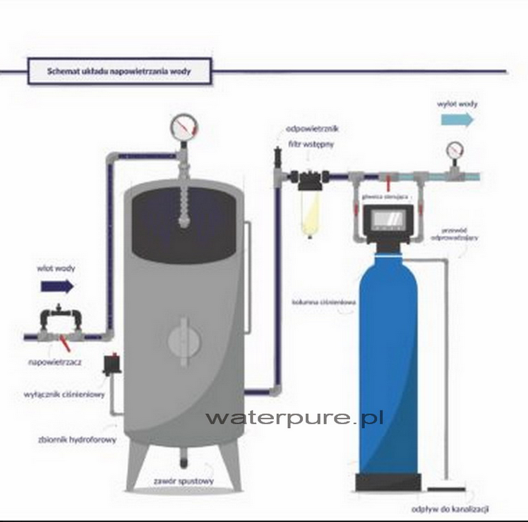

  • #25 21411046
    Ture11
    Posty: 5419
    Pomógł: 573
    Ocena: 1123
    Taki rysunek znalazłem w Internecie, a ta instalacja wygląda jak by była zgapiona z niego...
    Schemat układu napowietrzania wody z elementami: zbiornik hydroforowy, napowietrzacz, kolumna ciśnieniowa.

  • #26 21411054
    mczapski
    Poziom 40  
    Posty: 6237
    Pomógł: 467
    Ocena: 1656
    Jetem pewien. że wypowiadałem się w tym temacie i nie znajduję śladu. A pytałem jak wygląda instalacja chociaż nie założyłem aż takiego numeru jak zasilenie wodą od góry zbiornika bezprzeponowego. Kolejne pytanie to jaka jest wydajność tego układu? Skoro już upieramy się przy dołączeniu sprężarki to może jak w układach o dużej wydajności z uzdatnianiem niechby pracowała razem z pompą wody. Wprawdzie wymagałoby to oddzielnej regulacji ale wykonalne chociaż niebyt zasadne. Co do budowy instalacji to wzorów można szukać wszędzie a dla fachowca to elementarz. Jednak pierwszym działaniem winno być przymuszenie fachowca (jeśli taki był) do poprawienia instalacji. Podanie wody z dołu zbiornika a odbiór z wyjścia ponad dnem.
    DeMare napisał:
    on ze swojej strony zrobił to co mógł, i tak robi u wszystkich...
    Niechby to udowodnił chociaż w tym przypadku bez znaczenia.
    Na przedstawionym rysunku mowa o napowietrzaniu wody o którym napisałem wcześniej.

  • #28 21411061
    arch_x
    Posty: 444
    Pomógł: 23
    Ocena: 142
    Ale ten obrazek co jest powyżej to jest układ napowietrzania, a nie hydroforowy. Trochę lat już żyję i pierwszy raz widzę, aby wodę podawać od góry. Trudno się tu pastwić na tym wykonawcą, ale chyba można jakoś uratować tą sytuację. Ponieważ woda jest w zbiorniku na odwrót niż być powinna, to w dolnej części trzeba "nabić" z 1,5 atm więcej niż jest zalecane z powodu że słup wody naciska na membranę. W górze na zbiorniku zamiast kolanka zamontować trójnik z odpowietrznikiem. I najważniejsze, sprawdzić zawór schredera którym się "dobija" ciśnienie, który fachowiec wykręcił z góry i przeniósł na sam spód. Tam jest do wymiany wkładka zaworowa, która uszczelnia. Ponieważ jest to zamontowane odwrotnie to moze przepuszczać. Trzeba ją wymienić i nabić od nowa ciśnieniem + 1,5 atm więcej niż zalecane. A poza tym w sumie to taka rzeżba w g......e. Najlepiej zmontować to poprawnie i zgodnie ze sztuką.
  • #29 21411073
    stanislaw1954
    Posty: 15145
    Pomógł: 2003
    Ocena: 4626
    Czyli co? Woda jest u góry w zbiorniku, a powietrze na dole? A gdzie jest ta membrana?
  • #30 21411092
    Ture11
    Posty: 5419
    Pomógł: 573
    Ocena: 1123
    Tak, ale pytanie, co tak naprawdę ma autor? Skoro ma odżelaziacz, to może to ma być właśnie układ napowietrzający, a nie klasyczny hydrofor...
    Na stronie, gdzie była ta grafika, był opis zwężki Venturiego i tu wstawiam cytat:
    "Jest urządzeniem służącym do wprowadzania powietrza w przewód wodociągowy, w którym płynie zażelaziona woda lub o nieprzyjemnym zapachu.
    Tlen zawarty w powietrzu utlenia związki Fe²⁺ do związków Fe³⁺, które są łatwe do usunięcia w różnego rodzaju filtrach.
    Jest to proste w użyciu urządzenie, które znakomicie sprawdza się w układach doprowadzających wodę studzienną do odżelaziaczy.
    Urządzenie bezobsługowe.
    Powinien być zainstalowany przed zbiornikiem ciśnieniowym hydroforowym (bez membrany)."
    No i dalej jest ten rysunek, co wysłałem, gdzie widać, że woda jest doprowadzona od góry. Chyba jakiś wynalazek XXI wieku.
    Schemat układu napowietrzania wody.
    Jeszcze to:
    Zbiornik wodny z systemem doprowadzania wody i napowietrzania.
    Powietrze dostaje się do zbiornika wraz z wodą poprzez zainstalowany na wlocie aspirator.
    Ilość mieszanki wodno-powietrznej można regulować umieszczonym na obejściu zaworem kulowym. Następnie woda wraz z powietrzem podawana jest na deszczownicę, która powoduje dodatkowe mieszanie wody z powietrzem znajdującym się wewnątrz zbiornika. Utlenione związki żelaza i manganu opadają na dno zbiornika w formie stałej. U dołu zbiornika znajduje się zawór spustowy wyprowadzony na zewnątrz, by można go było wygodnie obsługiwać. Układ jest wyposażony w zawór zwrotny, który zapobiega cofaniu się wody w kierunku pompy. Zespół aspiratora (na zdjęciu poniżej) jest połączony ze zbiornikiem przez półśrubunek z uszczelką, dzięki czemu łatwo go zainstalować.
    Jak dla mnie, rozmawiamy o dwóch różnych urządzeniach...
