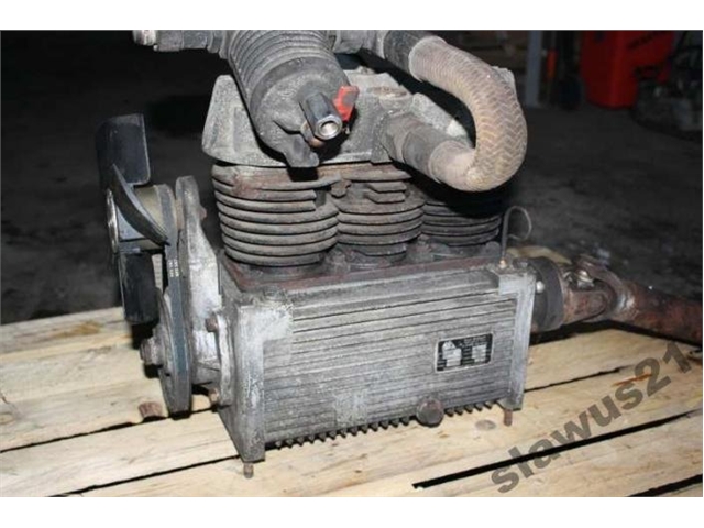

    Czy mógłby mi ktoś wytłumaczyć na czym polega działanie sprężarki bezolejowej? Posiadam taką na swoim kompresorze firmy Kurt Bratsch. Bezolejowa oznacza całkowity brak oleju w swoim układzie? Czym w takim razie jest ona smarowana, skoro w jej pracy wykorzystuje się suw trzech tłoków? Na mój rozum skoro są tłoki to powinno być i smarowanie. Tak wygląda moja sprężarka (zdjęcie z google.pl) Budowa wysokowydajnościowej sprężarki powietrza min. do piaskowania

    Ok już rozumiem. Na mojej sprężarce jest napisane olifree, czyli bezolejowa. Nie zbadałem jeszcze czy jest identyczna jak ta ze zdjęcia, ale na tej również pisze oilfree. Mógłby mi ktoś powiedzieć, czy jest sens zakładać tą sprężarkę na butlę 140l z kompresora WAN? Czy taka butla będzie za mała?

    Są tam na dole z dwóch stron czerwone korki wyglądające jak korki do spuszczania oleju. Bagnetu nigdzie nie ma tak jak w tej na zdjęciu.
