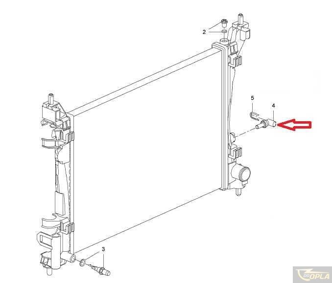

    Witam, pacjent to opel astra j 2010 silnik a14net 1.4 turbo 140km. Błędną wartość temperatury wody na desce oraz na scanerze obd II który czujnik zmienić ten przy chłodnicy , czy ten przy skrzyni biegów.
    Schemat chłodnicy Opel Astra J z zaznaczonym czujnikiem. ,https://youtu.be/_75AL29sm54?feature=shared

    [postid]21402221[/postid>>21402221
    Ten w chłodnicy jest do wentylatorów.
    Do ECU jest ten w kominku przy głowicy nad skrzynią biegów.

    Czyli ten koło chłodnicy włącza wentylator i tylko ten. Już mówię, o co chodzi: w trasie dobiło mi do 118 stopni, nie zagotowało nic, żadnego wycieku, tylko wentylator włączył się. Na następnego dnia samochód zimy pokazywał 70, myślę, więc oszukuje któryś czujników, ale skoro oszukuje ten nad skrzynią biegów, to dlaczego włączył się wentylator.

    Bo ten w chłodnicy załącza wentylatory i nie obchodzi go, co o tym myśli ten, który pokazuje temperaturę na desce i w ECU.
    W takim sensie, że po awarii tego nad skrzynią, jeśli temperatura w chłodnicy wzrośnie, zadziała ten na chłodnicy i włączy wentylator.
