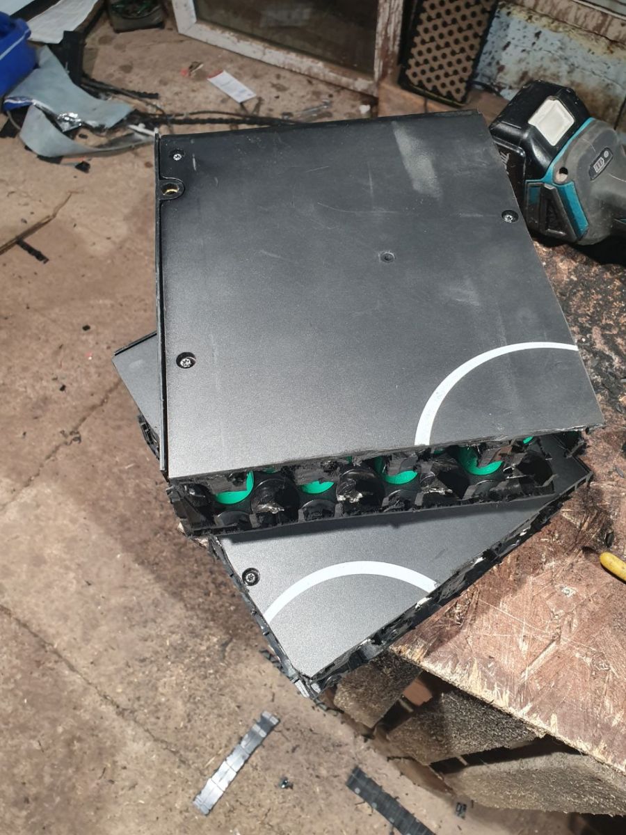

    Lifipo4 pochodzi z baterii 105V znanej firmy Sonnen LFP Energy Storage Pack 102.4v 27.2 Ah 32s8p
    Specyfikacja komórki
    #Model IFR26650N34
    Napięcie (V): 3,2
    Pojemność (Ah): 3,4
    Energia (Wh): 10,88
    Maksymalny prąd rozładowania (A): 10,2
    Napięcie ładowania (V): 3,65
    Napięcie odcięcia rozładowania (V): 2
    Rezystancja wewnętrzna (mΩ): 30
    Wymiary (mm): 26,3
    Wysokość (mm): 66,5
    Waga 8g

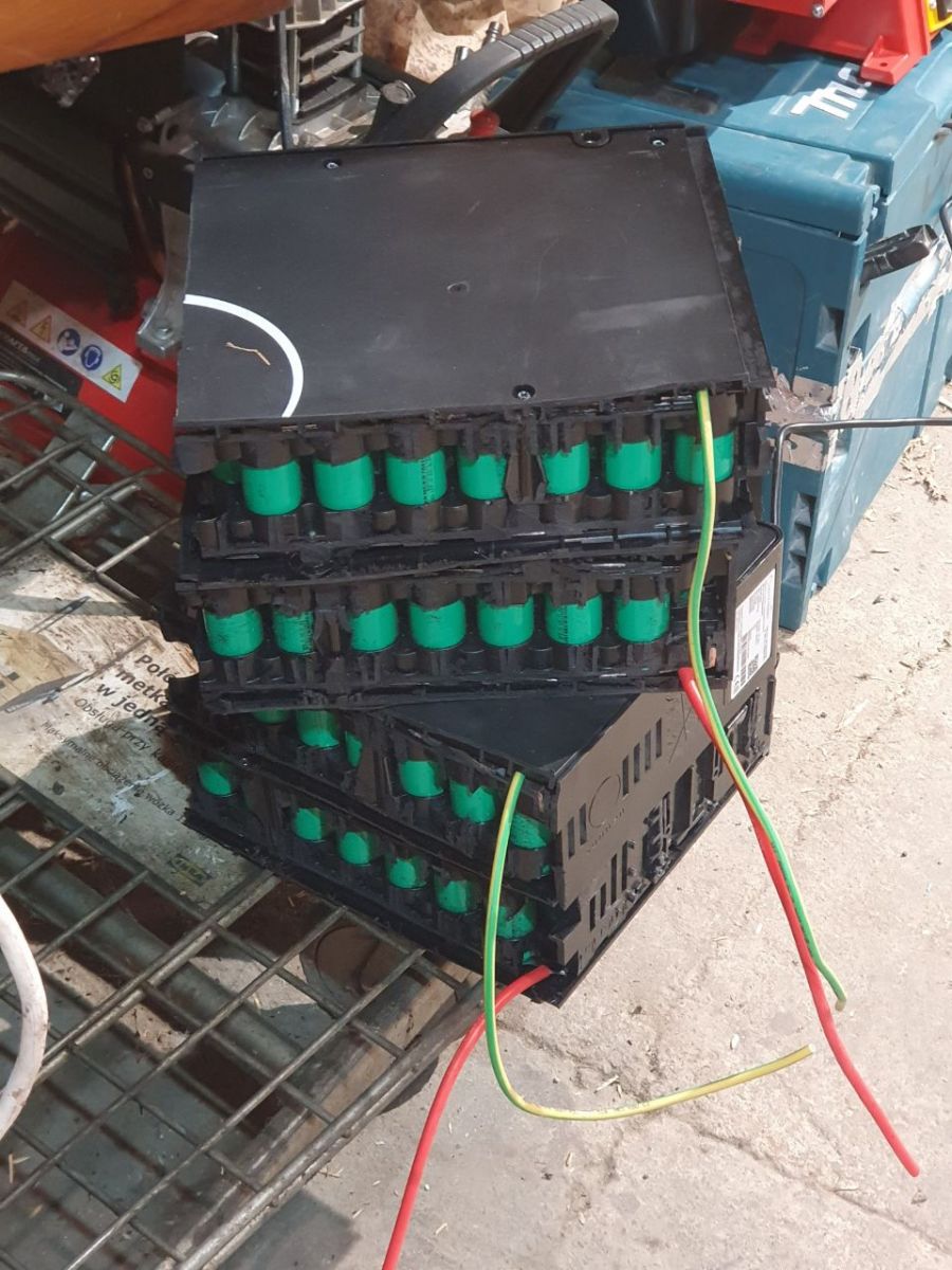

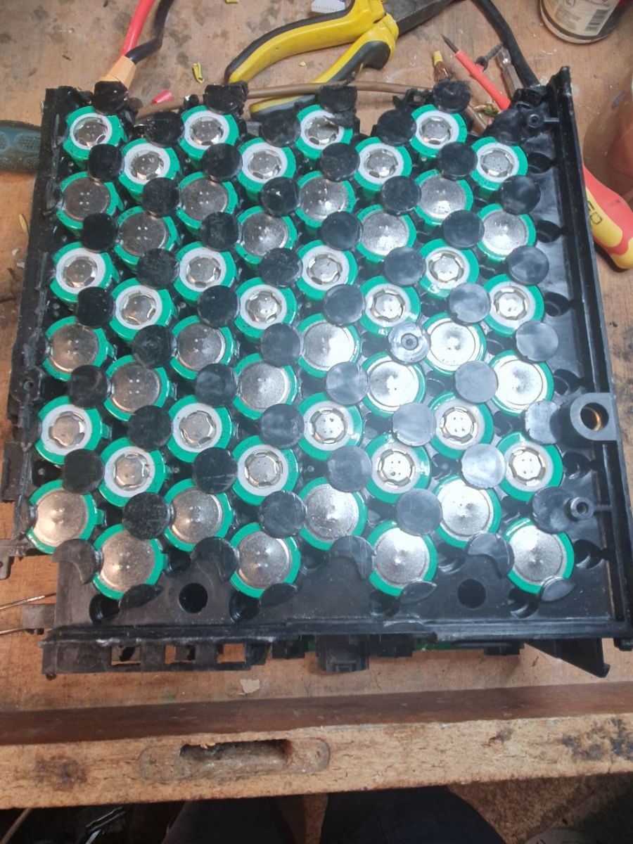

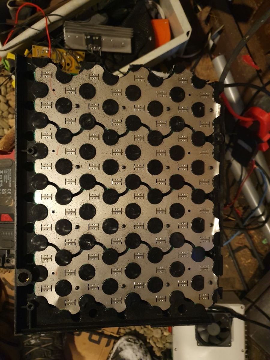

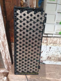

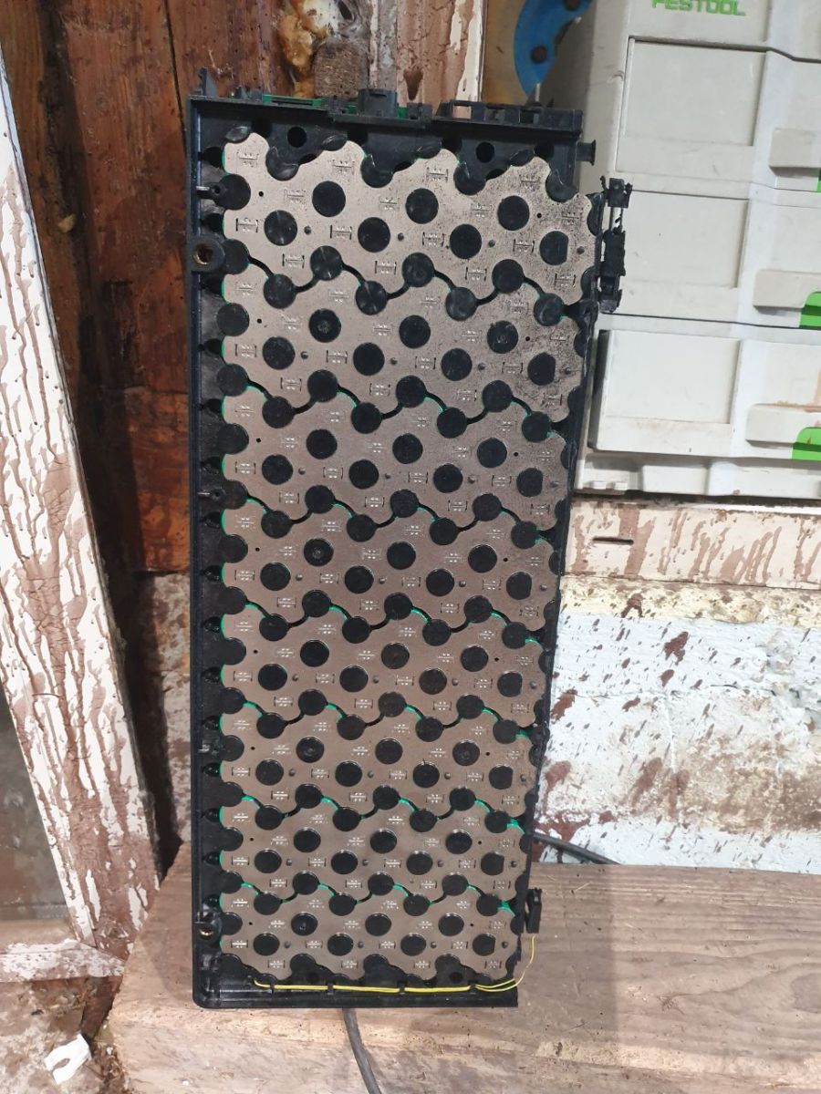

    Rozebrałem ją na części i zrobiłem baterie 24V.

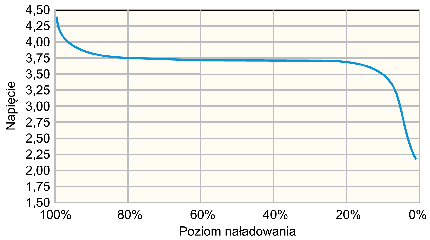

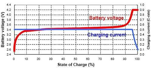

    Wykres przedstawiający napięcie i prąd ładowania baterii w zależności od stanu naładowania.
    Wykres pokazujący zależność napięcia od poziomu naładowania baterii.
    Stos ułożonych ogniw baterii z zielonymi osłonami i podłączonymi czerwonymi oraz żółtymi przewodami.
    Zbliżenie na zestaw baterii LiFePO4 zamontowany w czarnej obudowie.
    Rozebrane segmenty akumulatora litowo-jonowego na warsztacie.
    Moduł baterii rozłożony na części, umieszczony na drewnianym tle.
    Rozmontowana bateria litowo-jonowa widoczna z góry w warsztatowym otoczeniu.
    LEDówki napisał:
    No a co głosi doktryna o łączeniu ogniw elektrochemicznych w baterie?? Jakie te ogniwa muszą być? Jakie mają mieć podstawowe parametry - pojemność, opór wewnętrzny, SEM, stopień zużycia?
    Reguły obowiązuje tych kto je zna i przestrzega. ja nie znam, mnie można
    Stan baterii nie znany. mówili, że jest ok. Można ją rozciąć na dowolne elementy.
    Była mnie potrzebna do eksperymentów nad bateria HV priusa. Niestety bateria HV padła i musiałem ją podratować częściowo tymi ogniwami.

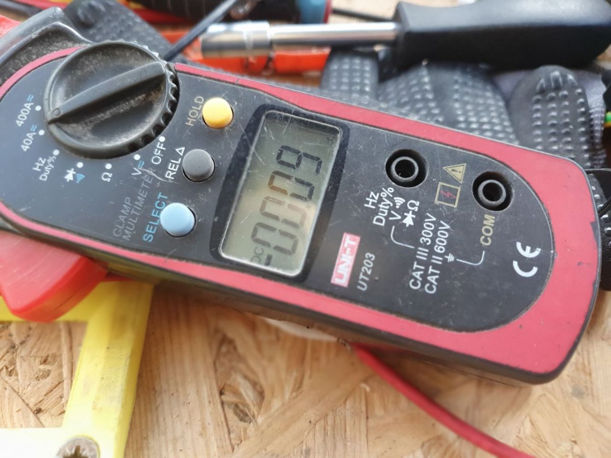

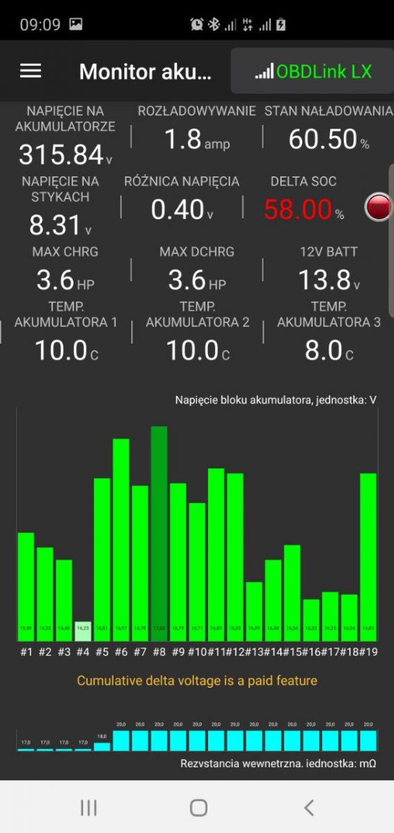

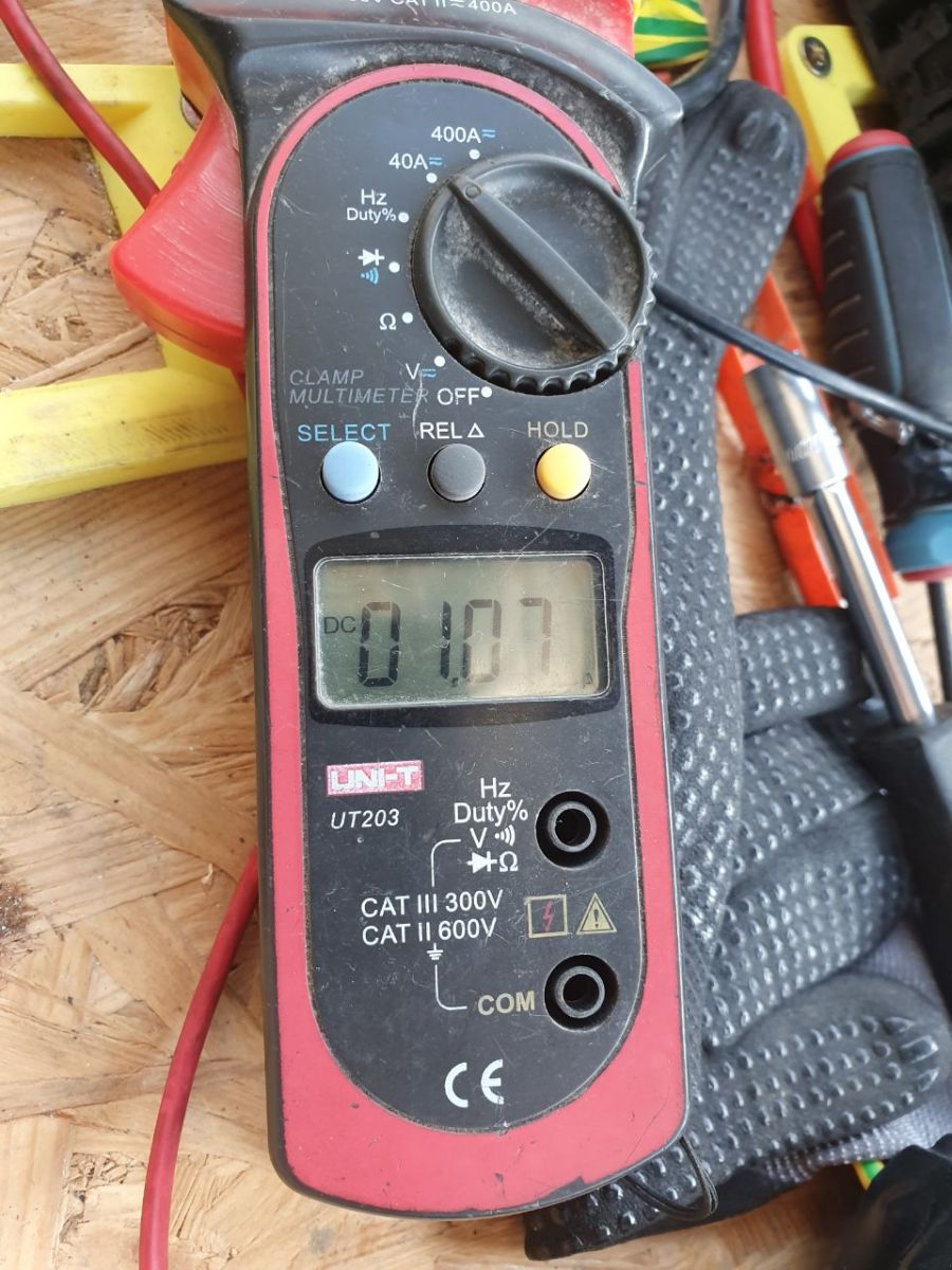

    Przykład współpracy dwóch baterii NiMH i LiFePO4. Pierwsze zdjęcie. Auto na biegu jałowym, dopiero przyjechałem, więc baterii w czasie jazdy zostały naładowane. Pobór prądu z baterii 1,8 A. Bateria dodatkowa LiFePO4 daje 1 A, bateria główna 800 mA. Gdy zgasiłem samochód, to prąd z baterii głównej cofnął się do baterii dodatkowej.
    Ekran aplikacji monitorującej baterie w samochodzie, pokazujący dane dotyczące napięcia, prądu i temperatury.
    Multimetr z wyświetlaczem pokazującym wartość 1.07 A.
    Multimetr cyfrowy pokazujący wynik pomiaru.
