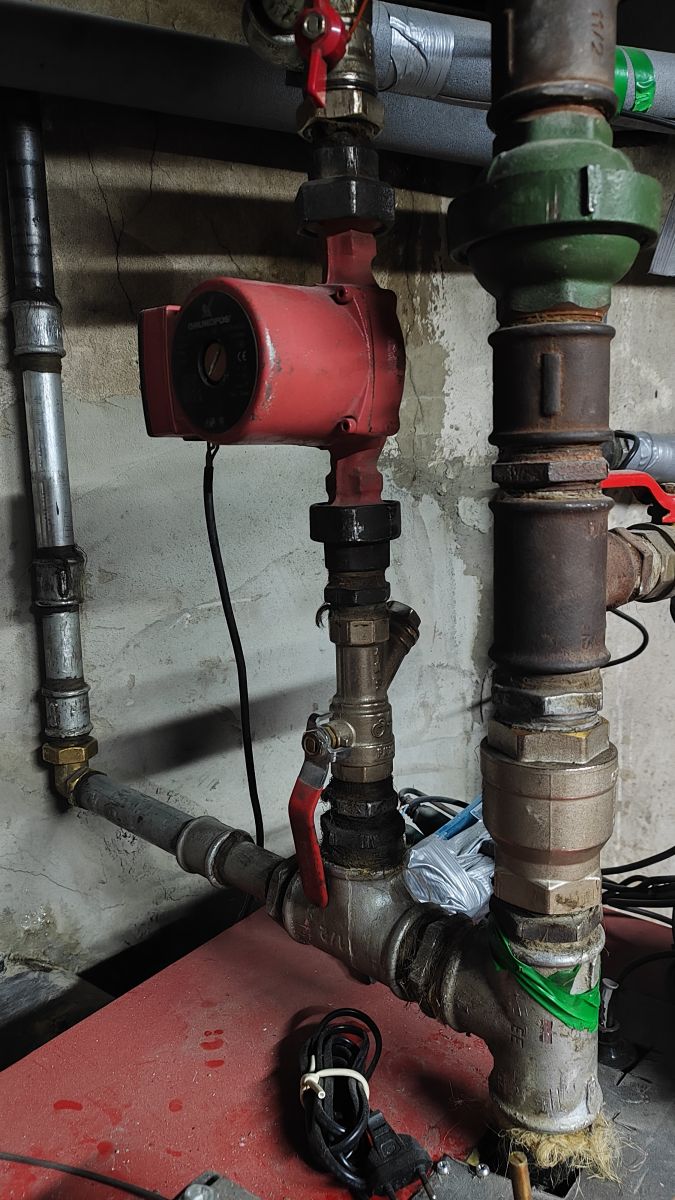

    Elementy rury grzewczej z czerwonym obiegiem pompy na tle ściany piwnicy.
    AI: Jakie dokładnie objawy występują w piecu? Czy są jakieś nietypowe dźwięki, wycieki lub problemy z ciśnieniem?
    Bulgotanie przy 60 stopniach.
    Przy podkładaniu na otwartym ciągu.
    AI: Jaki jest model i marka pieca, o którym mowa?
    Piec na drewno węgiel.

    Sprawdź poprawność działania zaworu różnicowego. Możesz na chwilę zamknąć zawór kulowy między kotłem a zaworem różnicowym zamiarem sprawdzenia poprawności działania zaworu różnicowego.

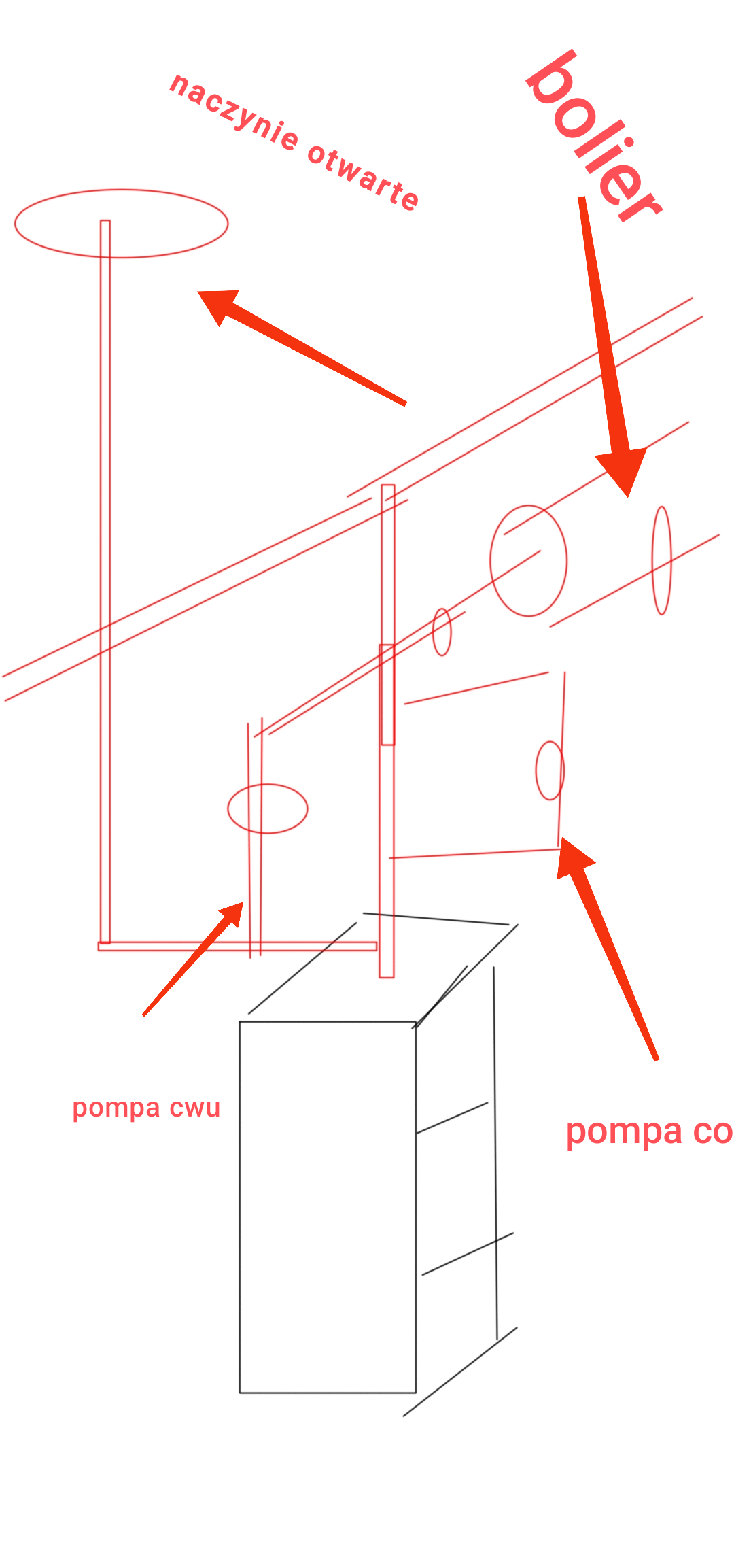

    Więc piec to na razie zwykły kocioł na zamówienie, ponieważ ogrzewam duży nie docieplony dom wraz z piwnicą. Piec z miernikiem ciągu i sterownikiem ze starego pieca Defro obsługuje 2 pompy CO, CW.
    Montowałem nowe grzejniki na piętrze i postanowiłem przerobić instalacje i uciąć piony idące do naczynka na strychu i zamontowałem nowe naczynie w korytarzu na piętrze w najwyższym punkcie, tylko, że bezpośrednio od pieca... Ta pozioma rura calowa... I zastanawiam się czy w ogóle przez tą rurę ucieka powietrze z instalacji skoro pompy pracują i wyciągają tą wodę. Może to ten problem...
    Schemat instalacji grzewczej z naczyniem otwartym, bojlerem, pompą CWU i pompą CO.
    Czy może być takie połączenie z naczyniem wyrównawczym?

    Zawór kulowy jest poniżej pompy CO... Chyba więc odetnę wszystkie piony co tylko CWU będzie.

    OK, to jest odwrotnie niż zakładałem. Na zdjęciu jest pompa Cwu.
    Zamieść zdjęcie pompy centralnego ogrzewania i jej całego obejścia, aby ustalić, czy można sprawdzić zawór różnicowy bez opróżniania instalacji wodnej.
