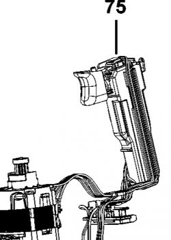

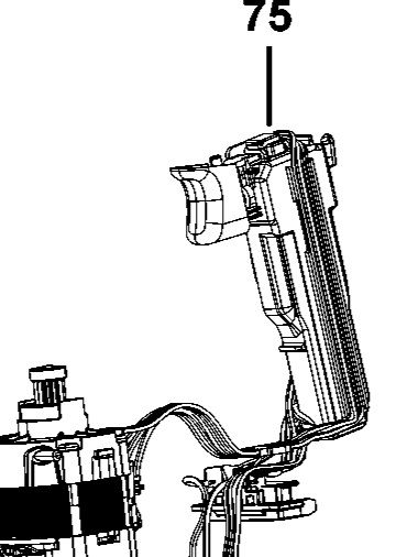

    Na początek rozkręć i sprawdź sam włącznik.

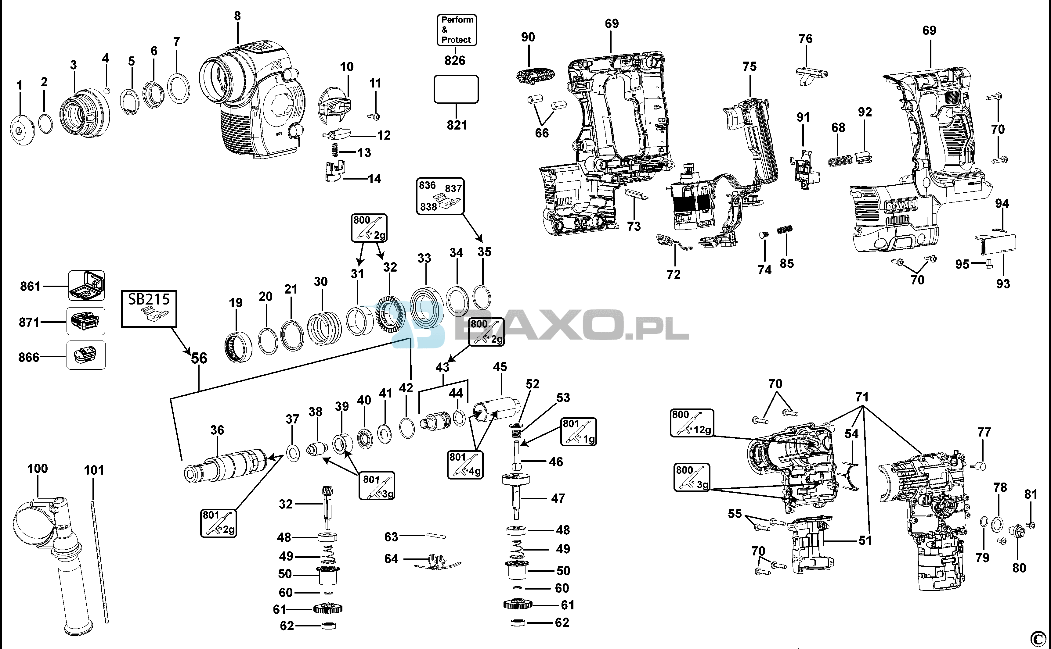

    Ilustracja schematyczna przełącznika elektrycznego z oznaczeniem numerem 75.
    Diagram części zamiennych wiertarki.

    Włącznik to tylko przycisk, wewnątrz znajduje się elektronika sterująca. Bez rozkręcenia nic się nie da przewidzieć.
    Może zanieczyszczony, może uszkodzony jakiś element elektroniczny.
    Ten włącznik to jednocześnie regulator obrotów (elektroniczny), mocniej wciskasz - > większe obroty.
    Włącznik po wciśnięciu porusza ślizgacze na potencjometrze i tym samym zwiększają się obroty.
    Może gdzieś kabelek nie łączy, może pył zanieczyścił, to takie domysły, rozkręć to zobaczysz.

    Wydaje mi się, że problem leży w samym przycisku, powinny być tam ślizgacze, które są przesuwane po potencjometrze regulującym obroty, może ścieżka się przetarła lub coś podobnego.
    Fizycznie wszystko działa, wiec element wykonawczy (elektroniczny) jest sprawny, problem ze sterowaniem obrotami.
    Trzeba rozmontować ten włącznik.
    W najgorszym przypadku kupić nowy.
