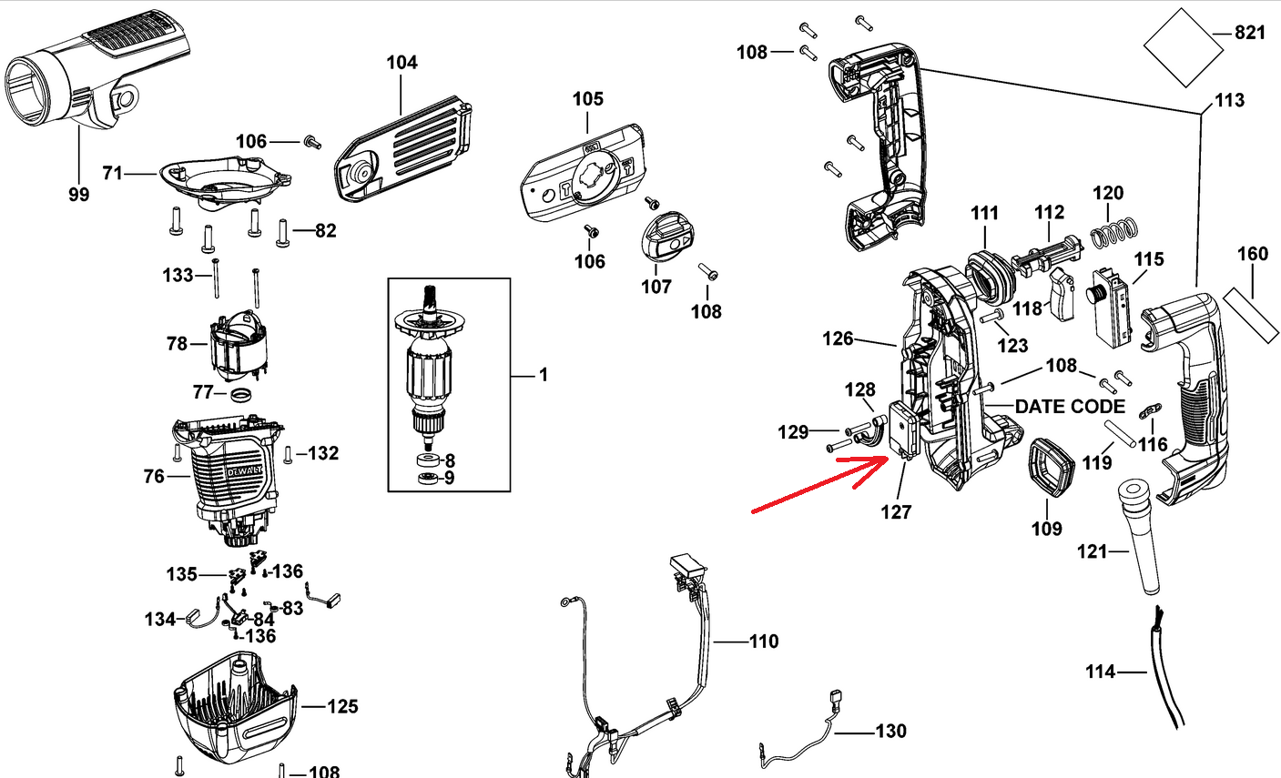

  • #5 21690283
    pablos8721
    Posty: 78
    Ocena: 5
    Sprawdziłem ułożyskowanie i jest ok, sprawdziłem również wirnik i stojan na zwarcie i również wygląda że nie maja zwarcia te elementy. Czy jest taka możliwość że za takowym objawem stoi uszkodzony moduł kontrolny oznaczony na zdjęciu jako numer 127?
    Schemat rozłożonego elektronarzędzia z zaznaczonym modułem kontrolnym nr 127

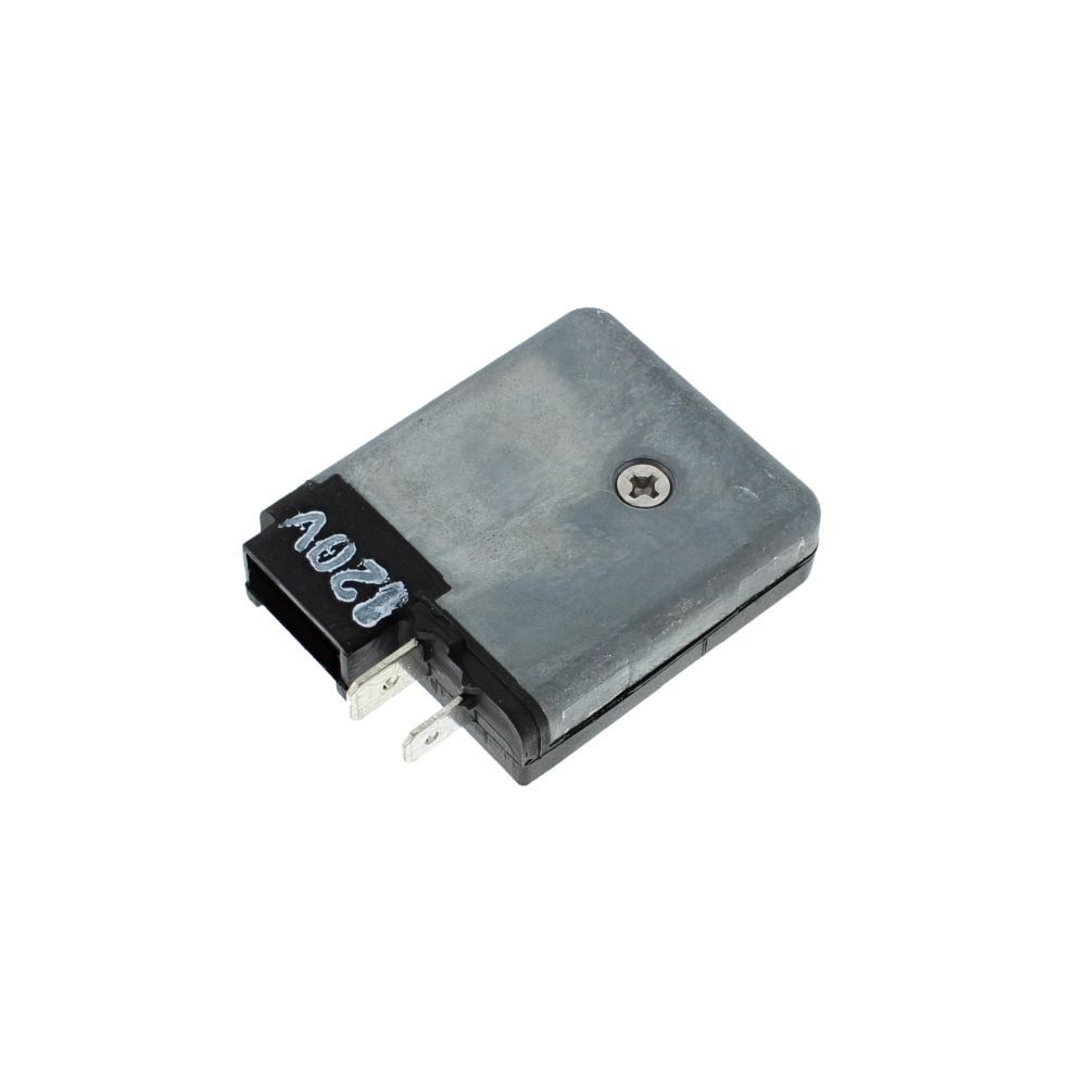

  • #7 21694183
    pablos8721
    Posty: 78
    Ocena: 5
    Sprawdziłem dzisiaj młot udarowy bez modułu kontrolnego widocznego na poniższym zdjęciu:
    Moduł elektroniczny z metalową obudową i trzema pinami oznaczony napisem „230V”
    i silnik pracuje poprawnie, nie wyłącza się, czy rozbierał już ktoś z was taki moduł? Czy lepiej wymienić na nowy i nie kombinować?
