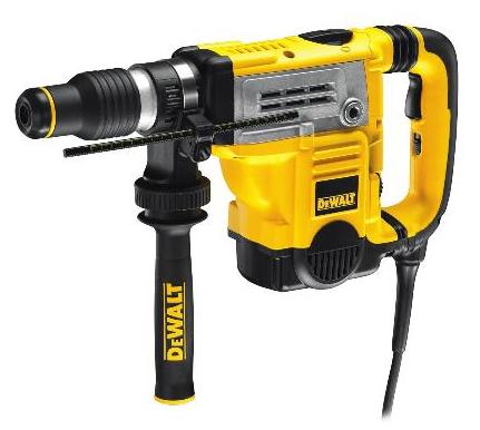

młotowiertarka DeWalta D25601 wyłącza się z alarmem serwis

    Młotowiertarka ma dwa wskaźniki serwisowe, jeden sygnalizuje o zdiagnozowaniu ewentualnej usterki elektrycznej bądź elektronicznej.
    Natomiast drugi, informuje operatora o zużyciu się szczotek silnika.
    Czy sygnalizują usterkę oba wskażniki?
    Wskaźniki diodowe konieczności
    konserwacji (rys. 3)
    D25601, D25602, D25603, D25831
    Żółty wskaźnik (s) świeci się, gdy szczotki węgłowe
    są prawie całkowicie zużyte, by w ten
    sposób poinformować, że należy je wymienić
    w ciągu najbliższych 8 godzin pracy.

    Jeśli dalej występuje usterka to możliwe że jest przeciążenie.
    Czy pokręcając uchwytem lub silnikiem nie wyczuwasz oporów ?

    A co z oporami na uchwycie i silniku?
    Jeśli nie ma oporów to pozostaje tylko demontaż do sprawdzenia i weryfikacji.
    Zadaj pytanie opisz na
    http://service.dewalt.pl/

    Raczej coś "wybuchło", obejrzyj dokładnie czy nie widać jakiś uszkodzeń mechanicznych, nic nie piszesz czy pokręcając silnikiem oraz uchwytem nie masz oporów w obracaniu.

    Na uchwycie zawsze trochę ciężej obrócić przekładnia. Przydało by się odłączyć silnik od przekładni i wtedy sprawdzić co się dzieje, szczotki sprawdź czy nie powodują zwarcia.

    Może w czasie pracy pod obciążeniem szczotki powodują zwarcie.
    Spróbuj wyłączyć udar i samo wiercenie lub odwrotnie.

    Też jestem na etapie naprawy d25601 , u mnie jest uszkodzony wirnik (wytarte tryby) , łożyska , szczotki. Mam takie pytanie, czy jeśli wymienię te części to zgasną kontrolki serwisowe? Czy trzeba będzie też wymienić płytkę elektroniki ?

    Zrób przede wszystkim kalkulację kosztów części czy będzie opłacalna naprawa.
✨ Młotowiertarka DeWalt D25601 wyłącza się z powodu alarmu serwisowego, co objawia się migającymi czerwonymi kontrolkami. Użytkownik wymienił już płytkę elektroniki, wirnik i stojan silnika, jednak problem nadal występuje. Po dokładnej analizie, stwierdzono, że przyczyną awarii był brak magnesu na wentylatorze, który zliczał obroty silnika, co prowadziło do przeciążenia. Po jego zamontowaniu młotowiertarka zaczęła działać poprawnie. Użytkownicy sugerują również sprawdzenie szczotek, oporów w uchwycie oraz ewentualnych uszkodzeń mechanicznych.
