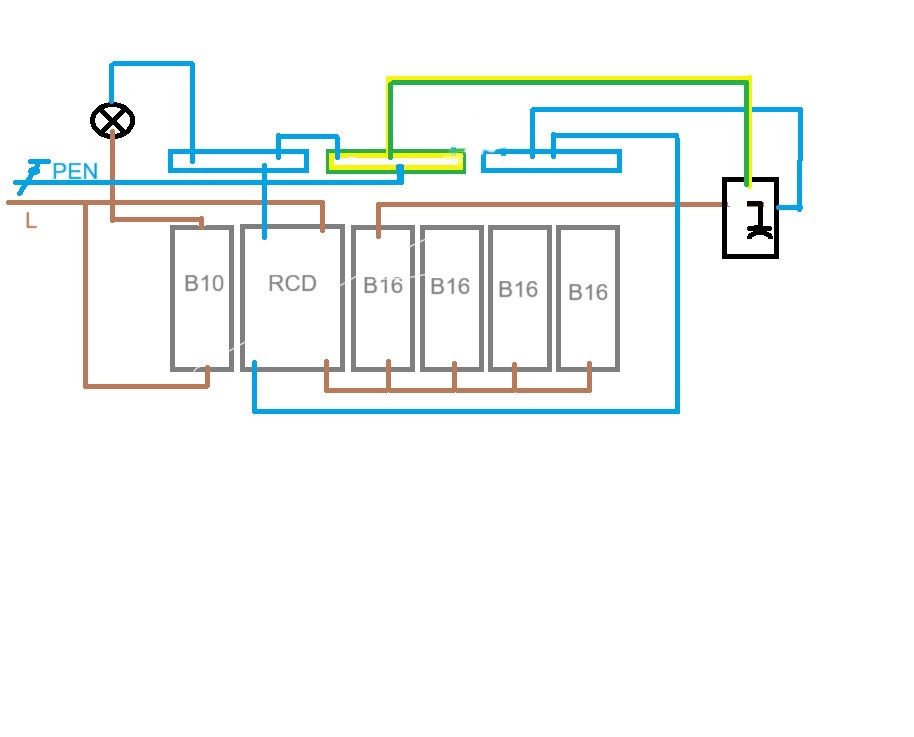

    Witam, potrzebuję porady, blok wielka płyta, układ sieci TN-C, z racji remontu korytarza planuję zmienić instalację na 3 żyłową. Jednak nie będę ruszał sufitów, więc światło zostaje na dwóch żyłach. Na nowych obwodach chcę zastosować różnicowkę. Czy podział PEN i reszta jak na schemacie jest poprawny? Czy nie mógłbym puścić PEN do pierwszego bloku neutralnego na schemacie, do którego idzie neutralny z oświetlenia i podłączyć tam również przewody PE z nowych obwodów?
    Schemat połączeń elektrycznych z przewodem PEN, różnicówką i obwodami B16.
    Nie można łączyć N z PE za różnicówką.

    >>21408602 na 100% układ jest TN-C, zweryfikowane w spółdzielni.
    >>21408607
    Racja, rysowałem na szybko i wkradł się błąd, już to zmieniłem. Dzięki za uwagę
