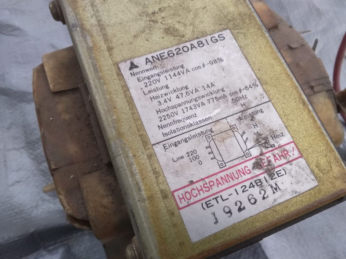

    Zdjęcie transformatora ANE620A81GS z tabliczką znamionową.

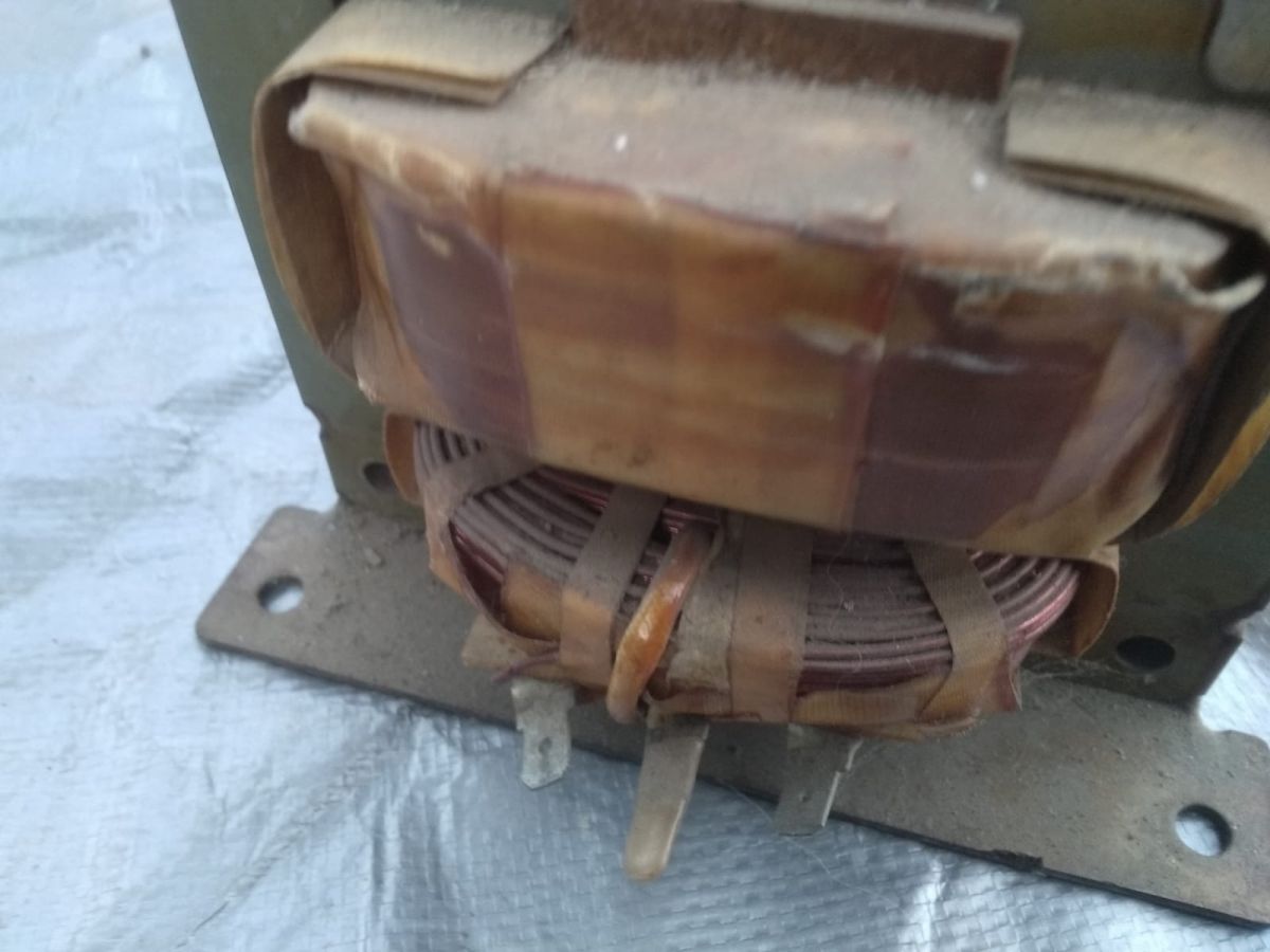

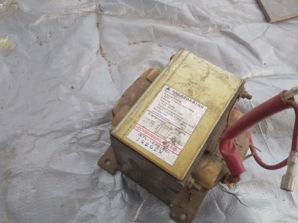

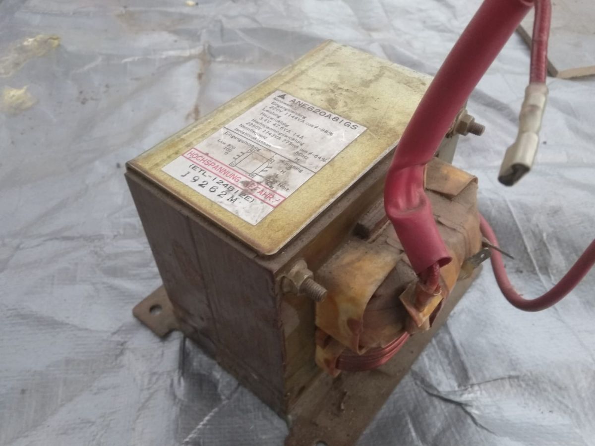

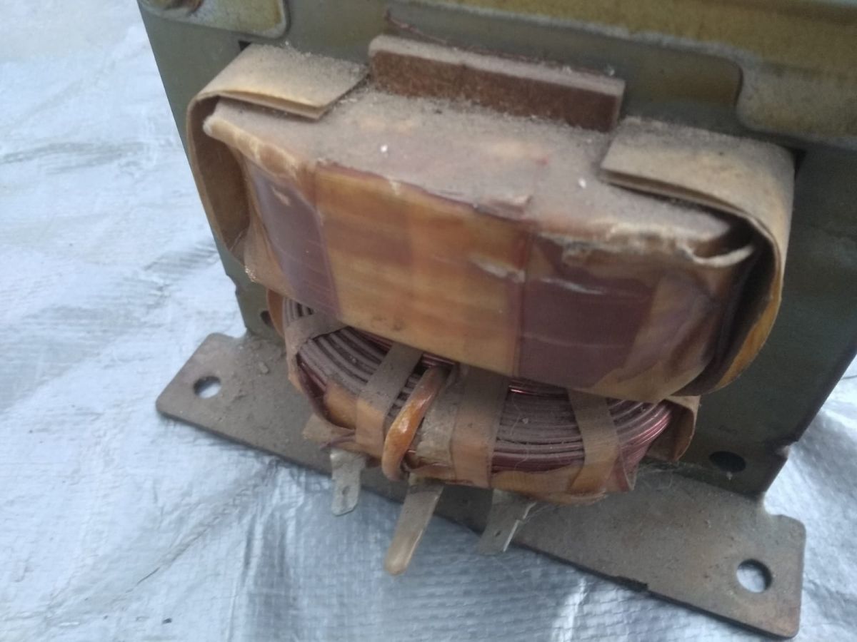

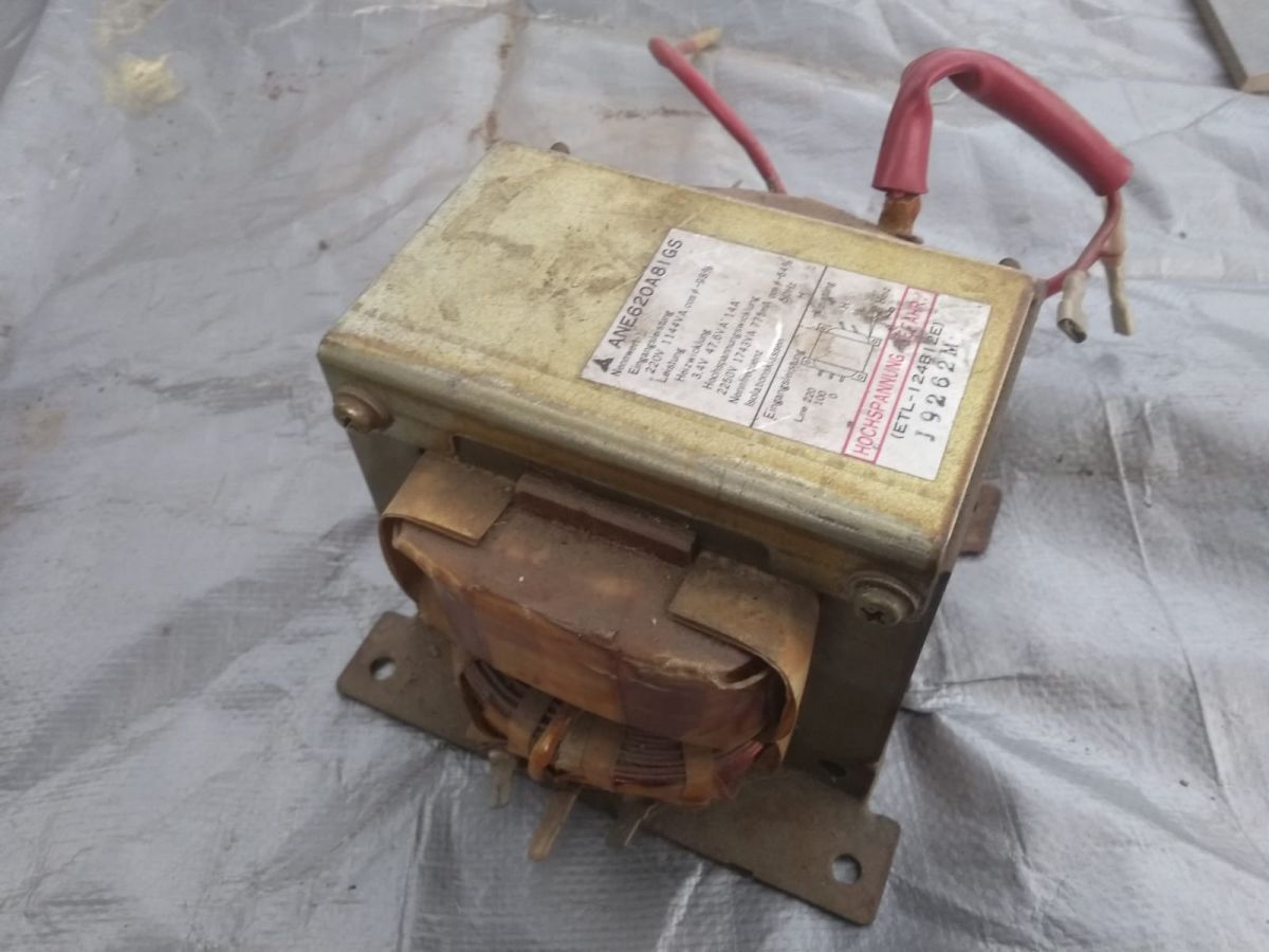

    Dzień dobry, co to za transformator? Chciałbym to sprzedać, ale nie wiem, co to jest i jakie są widełki cenowe tego towaru - ktoś coś?

    Trafo od mikrofalówki.

    Oki, dzięki. Waży ok. 10 kg - na miedź będzie korzystniej, chyba :)

    Jakiś wyjątkowy ten transformator, ok. 10 kg ważą ze 3 takie sztuki.

    Mam też inny od mikrofali, ale ten jest 2 razy większy od tych z mikrofali

    mam też inny od mikrofali, ale ten jest 2 razy większy od tych z mikrofali
    Bo jest od 2x większej. Popularne mikrofale o pojemności kilkunastu litrów mają moce 700-900 VA ale te bardziej wypasione mogą mieć i 1600VA więc i trafo też musi być odpowiednie. Porównaj oba transformatory czy są różnice w konstrukcji.
    Ceną się nie przejmuj. Na All.. i OLX jest tego dobra na tony. Rekordzista oferuje 40 sztuk. Sam mam kilka .

    Zważyłem 14 kg wagi - na spawarkę będzie ok.

    Stary od mikrofali.
    Bardzo, może 30 lat, bo jeszcze zrobiony do pracy ciągłej.
    Na zgrzewarkę raczej.
    Można rozciąć spawy, usunąć wtorne - to cienkim drutem nawinięte, usunąć żarzenie.
    Nawinąć powiedzmy grubym drutem/taśmą 10zw. i pospawać tigiem.
    Chociaż kiedyś z ciekawości po rozcięciu przeszlifowałem i działał ileś lat sklejony przyzwoitym silikonem ;)
    Aha, i nie włączaj bez potrzeby do sieci - tam jest naprawdę wysokie napięcie i wydajne - tak do 0,5A...
    Wtórne jest połączone z rdzeniem i w mikrofali pracuje zawsze z uziemionym rdzeniem.

    Oczywiście można rozbierania, ale po rozcięciu rdzenia (który i tak jest spawany) dużo łatwiej jest nawinąć uzwojenie, można je nawijać nawet na kopycie i wbić potem młotkiem.
