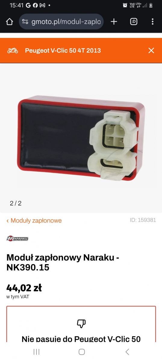

    Jak podłączyć taki moduł do 139qmb?
    Moduł zapłonowy Naraku NK390.15 ze złączem.

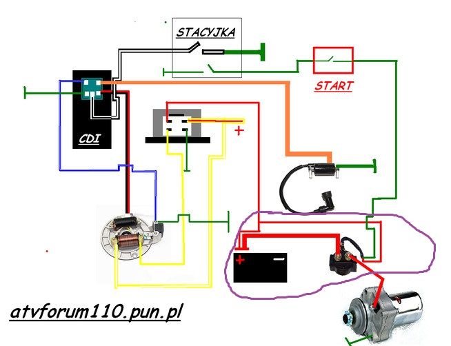

    Tu masz schemat z modułem który zazwyczaj jest montowany w tych silnikach
    Schemat połączeń elektrycznych modułu CDI do montażu w silniku z oznaczeniami.
    Schemat modułu elektrycznego z oznaczeniami przewodów: rozrusznik, cewka WN, cewka ładowania, uziemienie, wyłącznik.
    Rozrusznik -> Impulsator

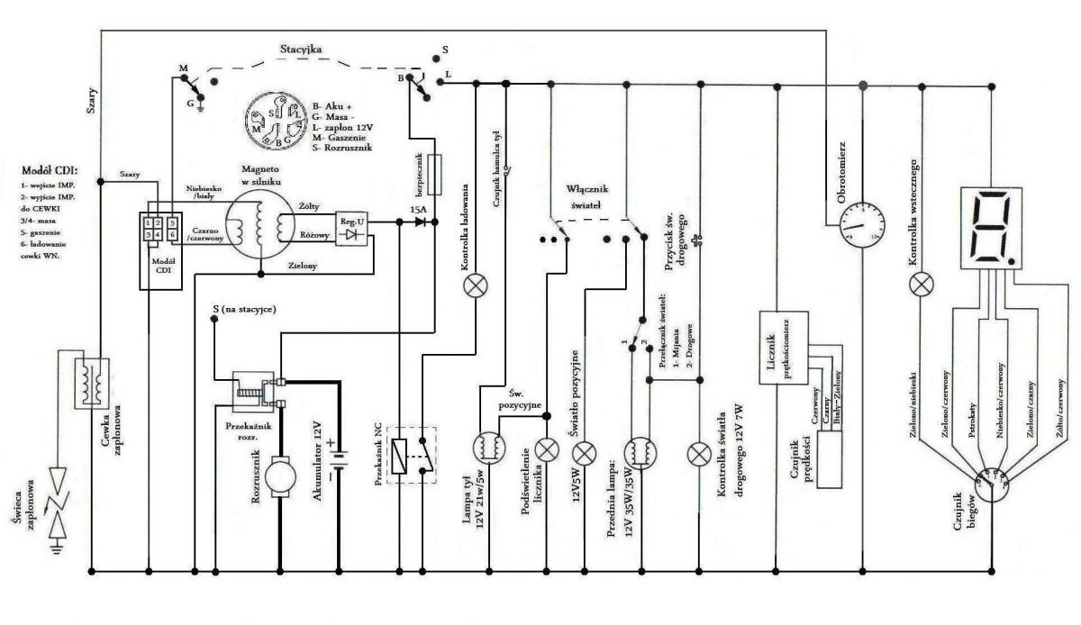

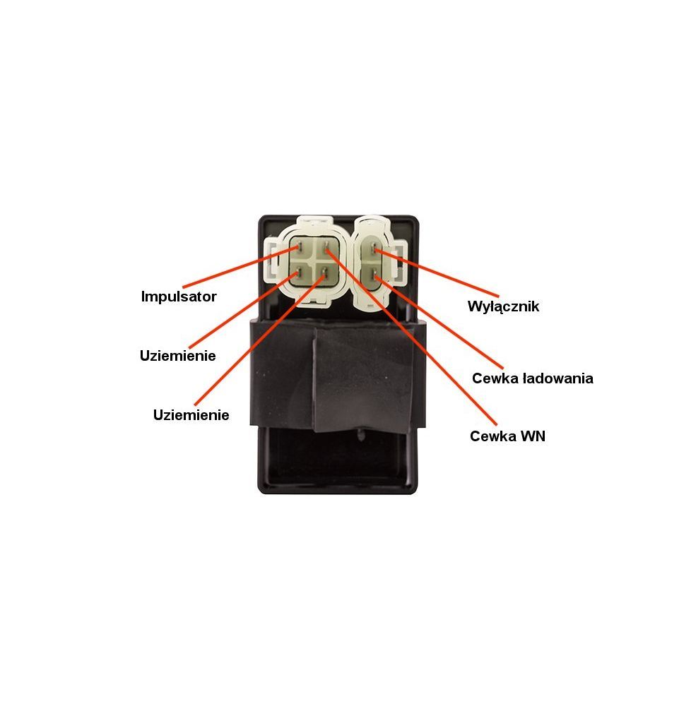

    Tu masz schemat z tym modułem co chcesz zamontować
    Schemat elektryczny systemu silnikowego z modułem CDI i okablowaniem.
    Schemat modułu z zaznaczonymi połączeniami: impulsator, włącznik, uzwojenia, cewka ładowania, cewka WN oraz uziemienia.
    Musisz tylko namierzyć poszczególne uzwojenia bo kolory przewodów mogą się nie pokrywać.

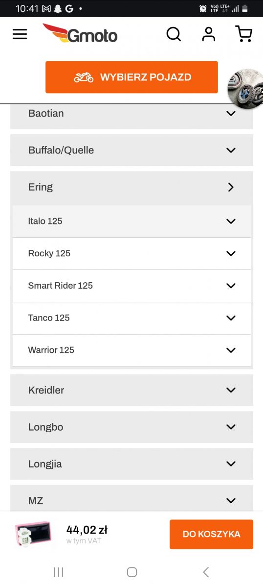

    Może drogi nie był ale firma lepsza i raczwj nie ubiłem bo nie tak dosłownie przekładałem piny tylko kabelki inaczej skręcałem bo mam instalacje na krótko i wtyczke kupiłem do modułu i kabelki inaczej skręcałem a moduł nowy
    Sie pomyliłem i kupiłem moduł do 125 więc dlatego pytam czy ktoś wie czy można to podłączyć ale nie taki zwykły do 125 bo zwykły można napewno
    To pare jest 125 do których pasuje ten moduł ale nie mogłem znaleźć iskrownika z jakiejś tej 125 żeby zerknąć na kable
    Tu masz prawie całe zdj do jakich pasuje
    Lista marek i modeli motocykli na stronie Gmoto z przyciskiem Wybierz Pojazd.
