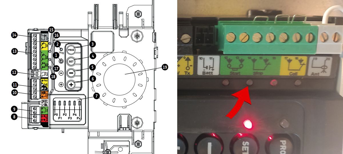

    Sterownik Metro Smart 800 io. Silnik nie rusza przy próbie automatycznego przyuczania. Dioda SET miga. Po rozebraniu widoczna jest też świecąca dioda (zaznaczana na zdjęciu strzałką a w opisie nr 17). Ma ktoś może opis tej grafiki po lewej stronie? Co właściwie zrobić z tym faktem, że nie rusza przyuczenie?
    Schemat sterownika Metro Smart 800 io z podświetloną diodą SET i zaznaczoną świecącą diodą.

    W instrukcji nic nie piszą, masz taką tekstową, a może tylko obrazkową?

    >>21410711 Już wiem, że to jest od czujnika drzwi przejściowych. Tyle, że teraz nie wiem, czy czujnik nie działa, czy się rozprgramował, czy sterownik go nie widzi...?
    A jak włączyć na sterowniku parowanie XRF?

    Napęd nowy czy już działał?
    Zworki sam zakładałeś czy były fabrycznie? Jesli nie masz na razie czegoś na STOPie (vide tych przejściowych drzwi) ani na fotkach, wg opisu powinny być zworki na 14-15 (STOP) i 17-18 (FOTKI). Zworki 16-17 jakoś nigdzie w opisie nie ma. Może wyjmij.
    A co do XRF - idzie ci o zestaw nadawczo-odbiorczy Bircher - ma byc do tych drzwi przejściowych? To nic nie włączasz w napędzie tylko podpinasz wyjście odbiornika NC zestawu do napędu zamiast zworki STOP a do nadajnika dajesz krańcówkę drzwi.

    Wszystko jasne. Padła bateria od czujnika drzwi przejściowych. Przy pojedynczym otwarciu przejścia - działa, przy kolejnym - blokuje. Prawdopodobnie wymiana baterii i ponowne zaprogramowanie pomoże.
    Dzięki za pomoc.
