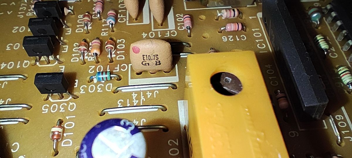

    Witam Radio st GT 650. Może ktoś spotkał się z takim problemem. Radio w automacie łapie tylko dwie najsilniejsze stacje w manualu ustawie wszystko i gra. Jak ustawię blisko zera na dyskryminatorze to po pierwsze skacze i kilka dziesiątych v ale z czasem rośnie. Patrząc na miernik to te wartości skaczą cały czas o te kilka mili volt ale konsekwentnie rośnie. Ktoś na pewnym forum rzucił tylko że to wina dławika ogólnie temat znany ale mi nie rzucił się w oczy. Po nocy wraca wszystko blisko 0 i tak od nowa

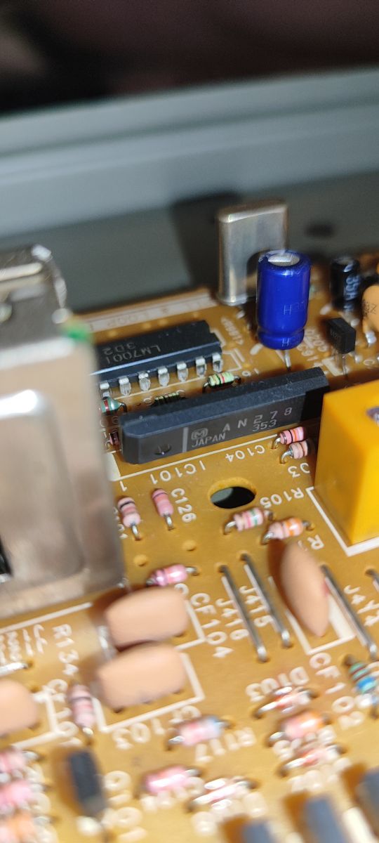

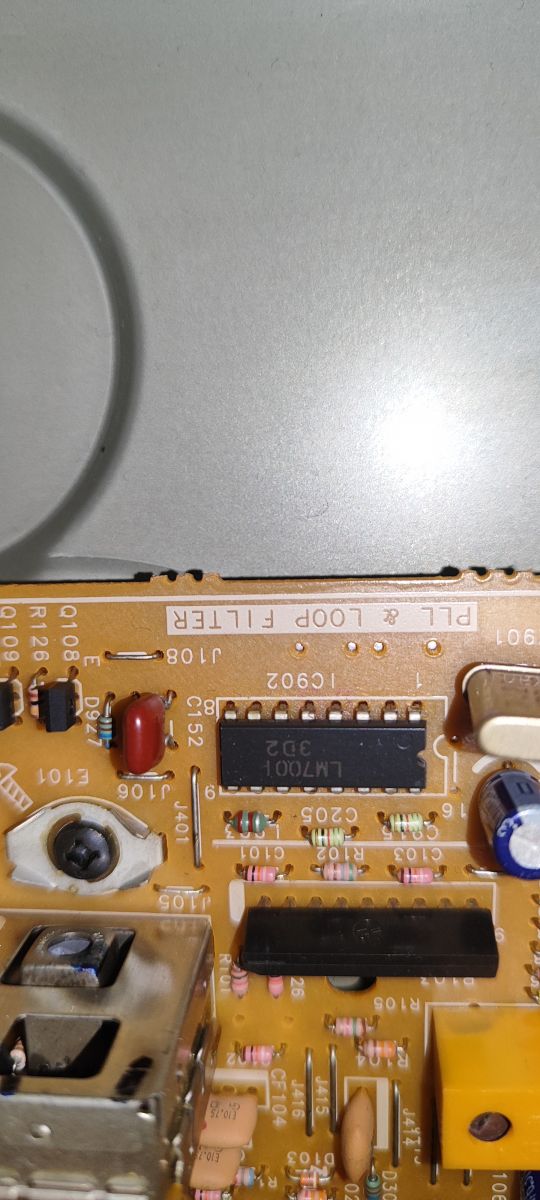

    Jeżeli będziesz miał żle zestrojony dyskryminator nie na "0" to nie będziesz miał automatycznego strojenia. Pokaż mi jaki scalak siedzi w p.cz.FM.

    >>21419041 Aż tak się nie znam ale napisałem do gościa który ogarnia na YouTube takie radia napisałem komentarz i odpisał mi że to typowy objaw uszkodzonych filtrów p.cz. . Na jednym z jego filmów wymieniał te filtry na Murata oznaczenia nie podał.

    Przeczytaj sobie o filtrach ceramicznych jakimi kropkami są one oznaczone. Wrzuciłem serwisówkę Elizabeth i w niej były opisane te filtry, a jak pamiętam to czerwona kropka oznacza że to filtr na 10,7 MHz.

    Fragment płytki drukowanej z widocznymi komponentami elektronicznymi i napisem PLL & LOOP FILTER.
    Zbliżenie na układ elektroniczny z widocznymi elementami elektronicznymi na płytce drukowanej.
    Zbliżenie na płytkę elektroniczną z widocznymi elementami elektronicznymi i oznaczeniami.

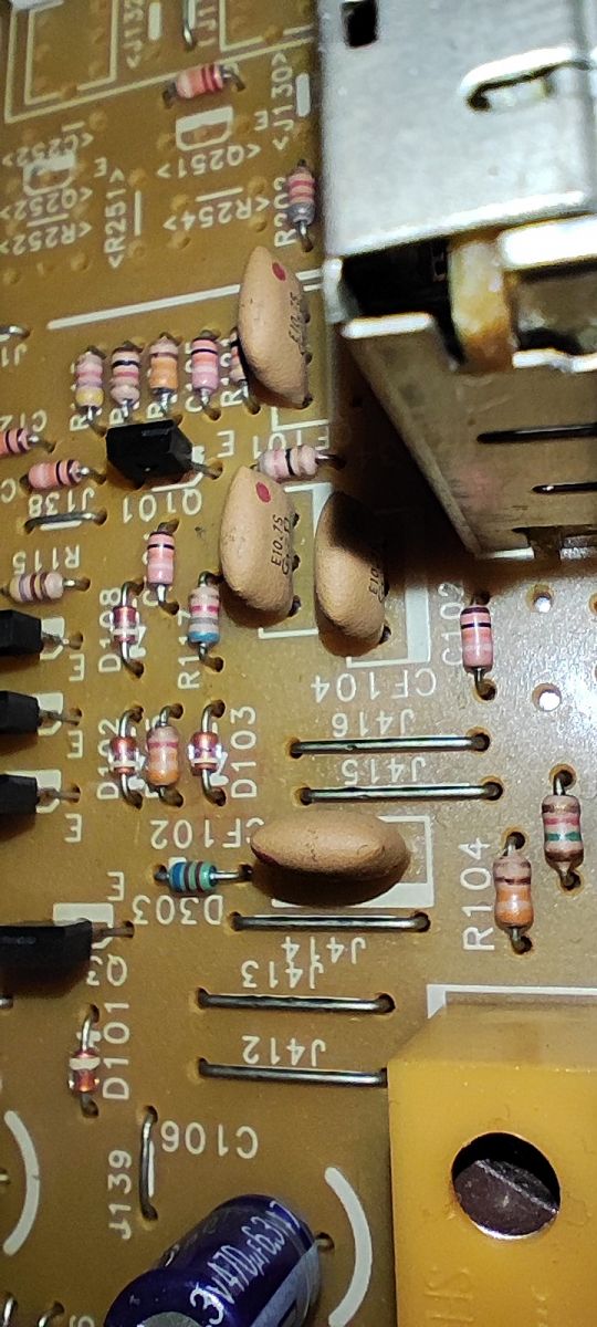

    Czy o te elementy panu chodziło. Zostały napisy na nich. Prawdopodobnie dwa będę do zmiany. Czyli normalnie po numerach z filtra kupić nowe.?

    Zbliżenie na płytkę drukowaną z komponentami elektronicznymi. coś takiego tylko znalazłem

    Filtrów ceramicznych Murata jakie widać na zdjęciu na płycie tego tunera bym w ciemno nie dyskwalifikował. Bez sensu takie naprawy wymieniania w ciemno, bez potwierdzenia pomiarami. Muraty rzadko kiedy mają przesadnie tłumienie, co by potem miało się odbijać domniemanym mocnym spadkiem czułości odbiornika.
    W dodatku nawet te filtry Murata SFE10.7, które są w Polsce w obiegu, u części sprzedawców okazuje się, że mają mocno niesymetryczne pasmo przepustowe. Po wymianie okaże się, że jednostronnie spadła selektywność, bo np. zbocze przy odstrojeniu w górę od częstotliwości środkowej jest bardziej ostre, niż zbocze przy odstrojeni w dół (lub odwrotnie - w zależności od ułomności serii filtrów jakie do handlu trafiły).
    Be potwierdzenie pomiarem jakiej amplitudy sygnał p.cz. wchodzi na 25 nóżkę układu AN7274 szkoda rwać z płytki filtry ceramiczne.

    Przyczyna nie musi wcale leżeć w filtrach, może być usterka w samej głowicy, we wzmacniaczu scalonym IC101 AN278, bez prześledzenia co się dzieje z sygnałem p.cz. w kolejnych ogniwach toru, wymienisz za chwilę kilkanaście % elementów w torze p.cz. i dalej będzie źle.
