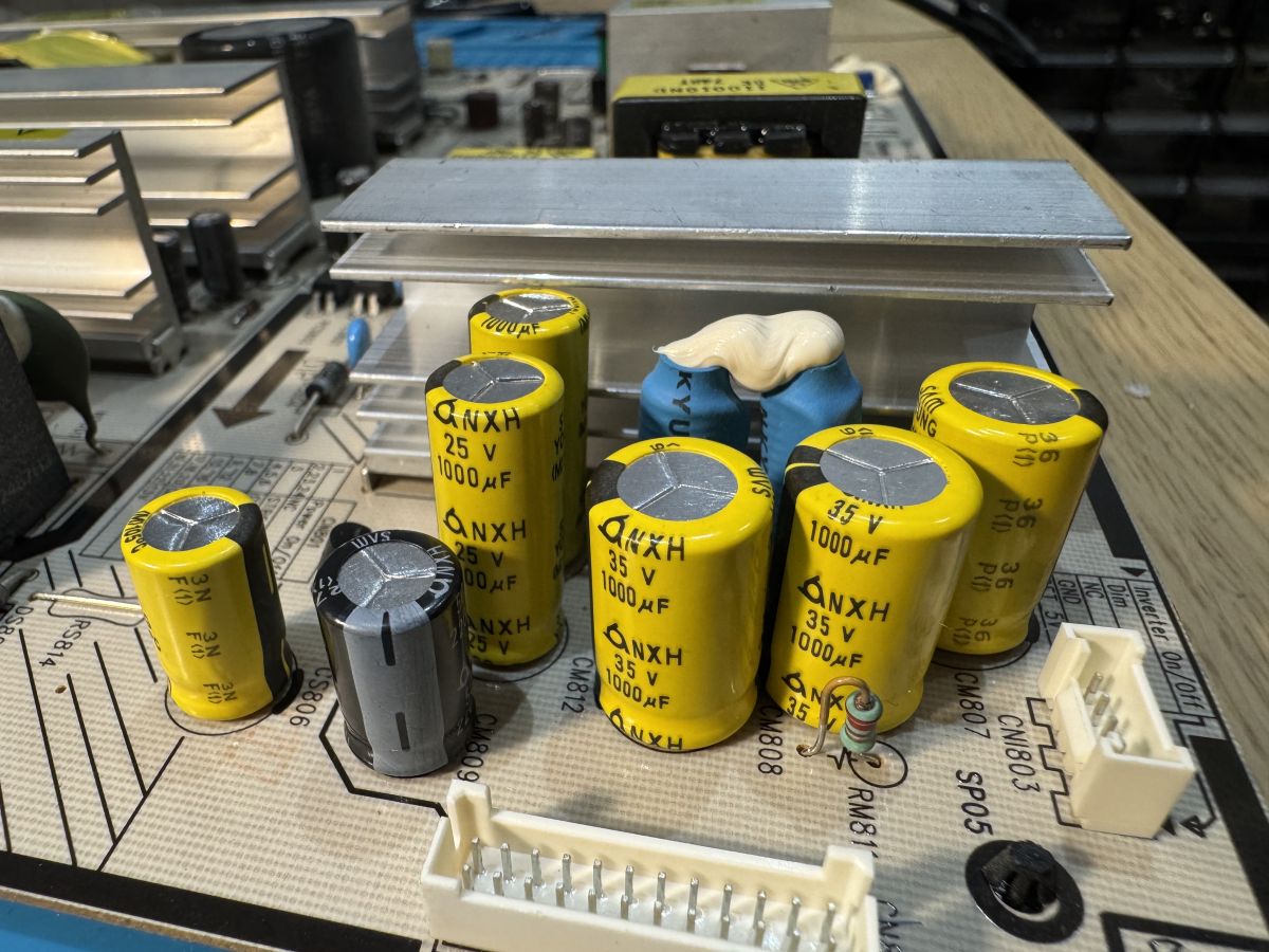

    Wymieniłem mocno spuchnięte kondensatory elektrolityczne Samwha WB po stronie wtórnej zasilacza:
    CS806, CM807, CM808, oraz od razu z rozpędu pozostałe elektrolity 1000 µF 25 V w tym obszarze, ponieważ pomiarowo też były do bani (ESR wywalone w kosmos w dziesiątki omów, pojemność mocno poniżej nominalnej). Dałem Samyoung NXH (żółte); przed wlutowaniem pomierzyłem, parametry lepsze niż w specyfikacji.
    Po wmontowaniu płyty zasilacza objawy dalej te same :(

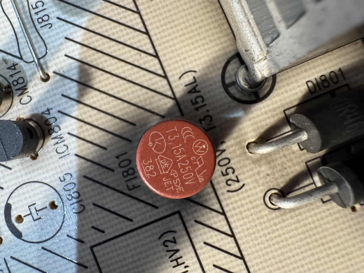

    Tak na marginesie: Jak oznacza się bezpiecznik kubkowy TR5 czy ma być zwłoczny czy szybki? Na schemacie ani słowa o tym jaki ma być, Jest tylko 250V/3.15A.
    Załączam zdjęcie bezpiecznika:
    Zbliżenie na bezpiecznik kubkowy oznaczony jako T3.15A250V na płytce drukowanej.
    #6 21416388
    Telo
    Serwisant RTV
    Posty: 12902
    Pomógł: 1492
    Ocena: 2312
    Przecież jest opis T.

    Spoko, dzięki za potwierdzenie. Jest gdzieś tabela z opisem tych wszystkich typów bezpieczników z kodami literowymi?

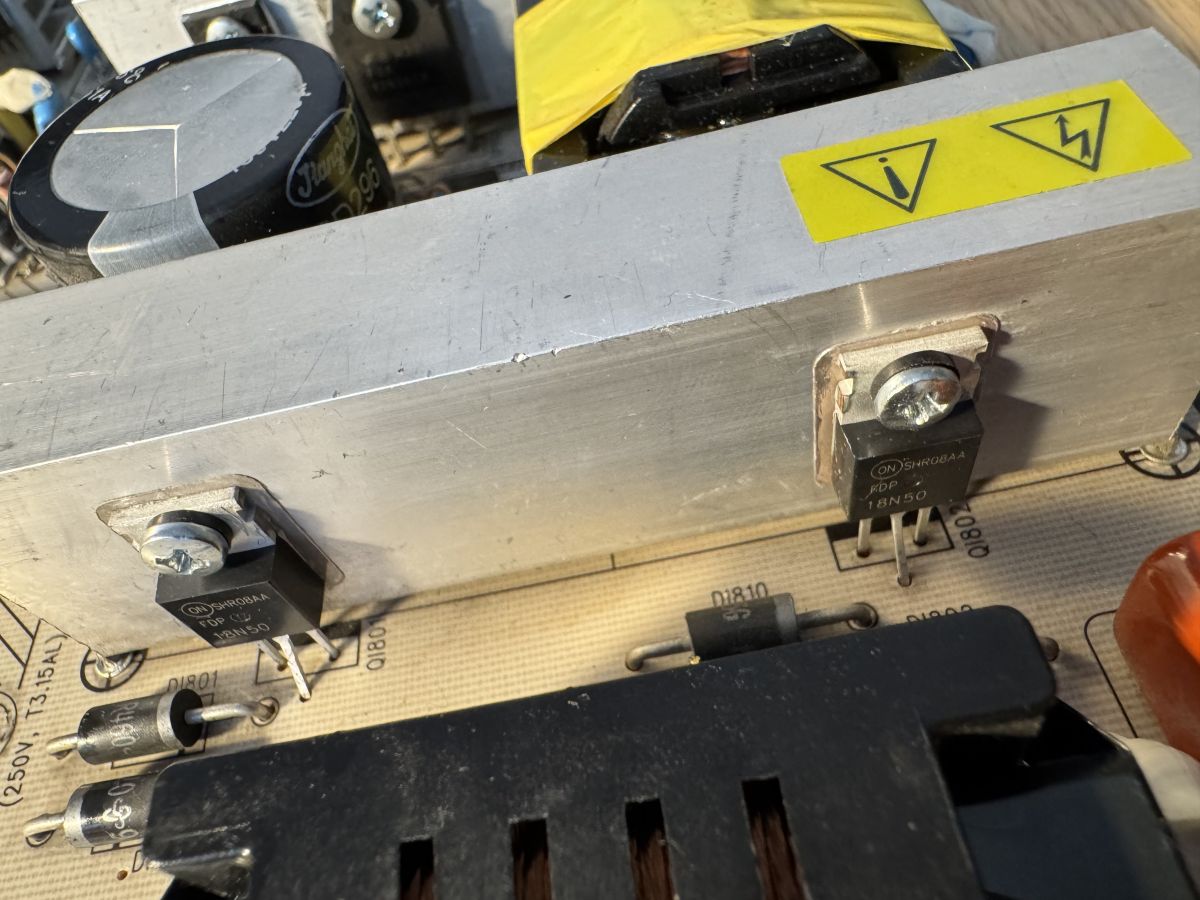

    Tranzystory i bezpiecznik wymienione. Pod tranzystorami podkładki z miki, śrubki w tulejkach, multimetrem sprawdzone ze nie ma połączenia z radiatorem.
    Wszystko w tej sekcji sprawdzone multimetrem na ile się dało bez wylutowywania (diody zabezpieczające przed polaryzacją zwrotną, diody zenera zabezpieczające bramki, kondensator włączony szeregowo z cewką trafo, samo trafo - indukcyjność / rezystancje wyglądają ok).
    Nie udało mi się tego inwertera odpalić na stole przy zasilaniu samej płyty zasilacza bez reszty TV - nawet po podaniu 5V na Enable na bramkach nie pojawia się nic, a tranzystory nie przewodzą, zwarcia nie ma, wszystkie linie zasilania mają napięcie jak trzeba. Nie walczyłem z tym długo, postanowiłem sprawdzić wszystko razem…
    Po zamontowaniu płyty w Tv i podłączeniu napięcia, bezpiecznik 3,15 A (FI801, ten wymieniony) poleciał w kosmos w ułamku sekundy. Wywaliło też bezpiecznik w mieszkaniu. WTF? Tranzystory chyba przeżyły. Jak to w ogóle możliwe? Możliwe jest że jakiś komponent pomiarowo jest ok, ale po podaniu pełnego napięcia robi zwarcie?

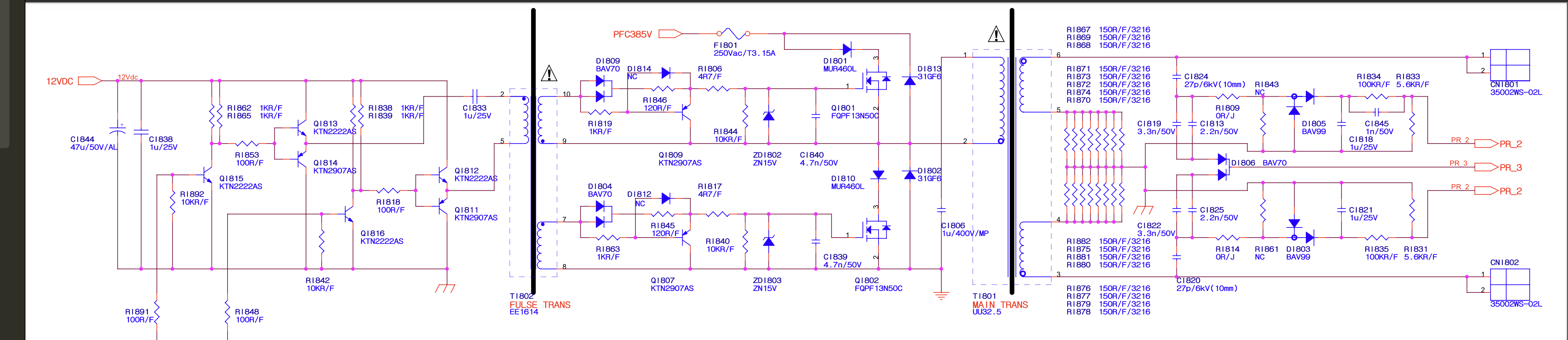

    Czy możliwe jest że wyjście inwertera jest zwarte przez uszkodzoną lampę i dałoby to takie objawy?
    Schemat elektroniczny układu inwertera z różnymi komponentami.
    #15 21444210
    art_56
    Posty: 157
    Pomógł: 16
    Ocena: 80
    Jeżeli poleciał ci bezpiecznik w domu to szukaj winy w zasilaczu po str. pierwotnej, mostek prostowniczy, bezpiecznik, tranzystor przetwornicy i elementy
    w okolicy. Sterownik tego tranzystora i drobnica. Sprawdż po str, wtórnej diody i kondensatory które wymieniłeś czy są poprawnie wlutowane. Zasilacz uruchamiaj z żarówką 60-75W /230V wpiętą w miejsce bezpiecznika w zasilaczu. Jak będzie zwarcie to żarówka będzie świeciła, jak ok to w chwili włączenia zabłyśnie i zgaśnie co może świadczyć ze usunąłeś zwarcie.

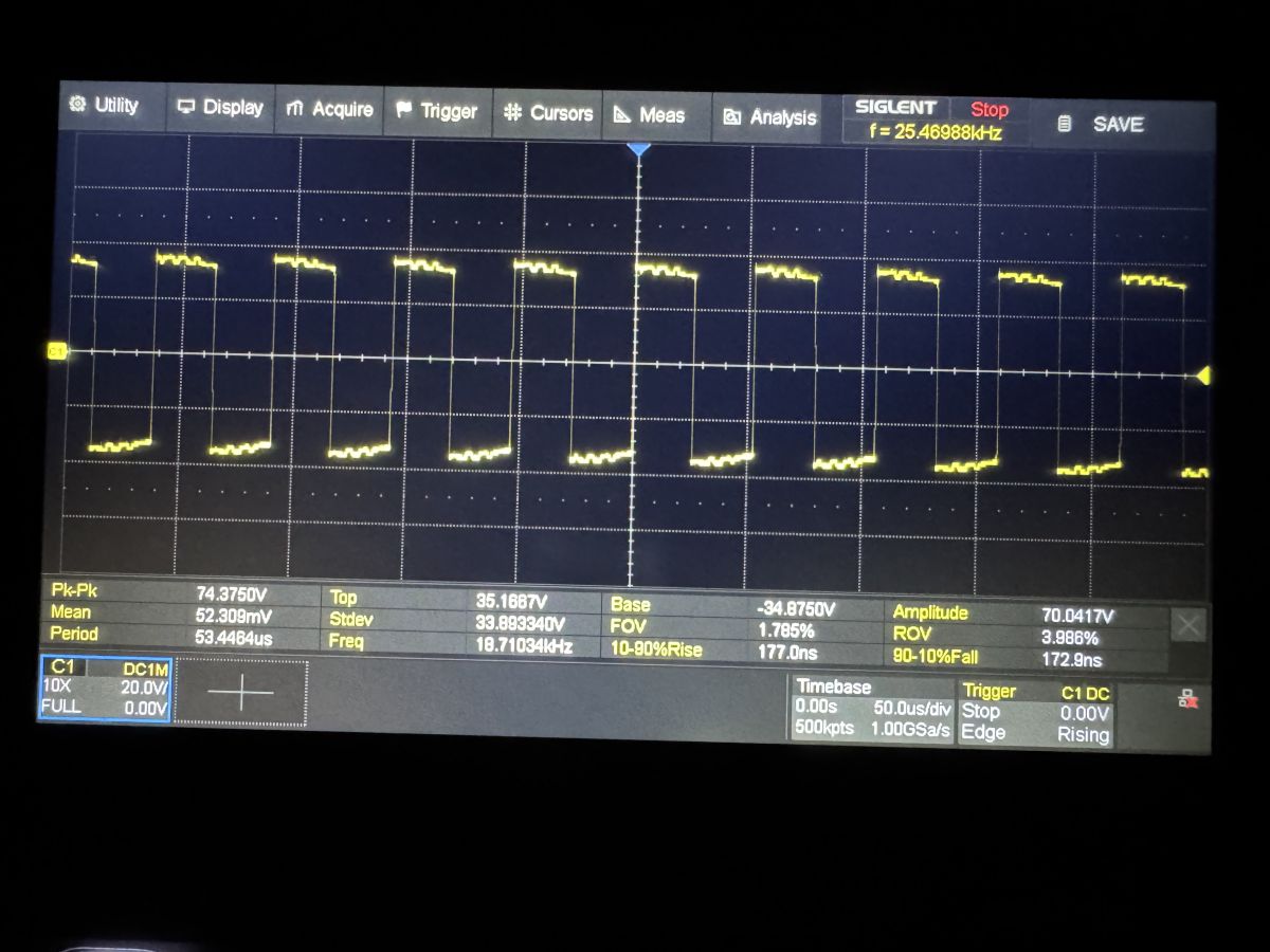

    Aktualizacja:
    Po wymianie bezpiecznika (zostały mi już tylko 4), udało mi się zmusić sterowanie inwertera do pracy w warunkach bez reszty TV i przy zasilaniu z zasilacza laboratoryjnego (z ograniczeniem prądu do 0,5 A). Jakby ktoś kiedyś miał podobny problem, to podaję instrukcję:
    1. Zworka na pinach 1-3 na złączu CN801 (podanie 5,2 V na Power On/Off, aby uruchomić całą przetwornicę DC-DC i uzyskać zasilanie NN)
    2. Zwarcie pinów 1-5 na złączu CNI803 (podanie 5 V na Inverter On/Off, aby uruchomić inwerter)
    3. Zwarcie wtórnej strony transoptora PCI801, czyli pinu UVL0 do masy, aby obejść zabezpieczenie przed zbyt niskim napięciem (potrzebne, jeśli chcemy odpalać to z zasilacza DC, który nie da rady zrobić 325 V) - bez tego nie dostaniemy 5 V na Enable układu 1691A
    4. Zwarcie pinów 1-5 na złączu CNI806 - tj. podanie 12 V na wejście LD.
    Na tak przygotowaną płytę dajemy napięcie 30-64 V bezpośrednio na kondensator CP809 (ten duży) i układ bardzo ładnie startuje przez kilka sekund.
    Nie dostaje wprawdzie sygnału, że nastąpił zapłon świetlówek (bo ich nie ma podłączonych) i po kilku sekundach się poddaje, ale wystarczy, aby zarejestrować przebiegi na inwerterze. Wkleiłem napięcie na stronie pierwotnej trafa WN przy zasilaniu 60 V:
    Wykres sygnału oscyloskopu przedstawiający przebieg napięcia.
    Wygląda dobrze?
    Podczas pracy inwertera pobór prądu z zasilacza jest 53 mA. Po tym, jak przestanie generować sygnał, spada do 22 mA.
    Nie wygląda mi to, aby było jakieś zwarcie.
    No dobra, tylko co wywaliło bezpiecznik? ;)

    Aktualizacja 2: Znalazłem przyczynę zwarcia. @art_56 dzięki za sugestię z podłączaniem przez żarówkę - zaoszczędziłeś mi 70 gr na kolejnym bezpieczniku :)
    Po podłączeniu do sieci żarówka się zaświeciła, a pomiędzy jednym z MOSFET-ów a radiatorem wystąpiło iskrzenie.
    MOSFET przeżył; natomiast coś z tymi podkładkami / tulejkami / pastą pod MOSFET-ami, albo te podkładki mikowe są nic nie warte. Zwarcie wystąpiło na wewnętrznej krawędzi otworu, przez który przechodzi śrubka. Problemem nie jest chyba sama śrubka, bo po odkręceniu śrubki i pozostawieniu tranzystora "przyklejonego" pastą do podkładki przebicie dalej było w tym samym miejscu.
    To może cofnijmy się do podstaw - czy to jest zgodne ze sztuką:
    1. jedna podkładka z miki, do TO220 (kupiona w Piekarzu)
    2. pasta silikonowa HPX TermoPasty, pod podkładkę i pod tranzystor (czy może powodować problem, jeśli pasta dostała się w okolice otworu?)
    3. tulejka do TO220 też kupiona w Piekarzu; tulejka nie ma dokładnie grubości takiej jak blaszka tranzystora; nie sięga do końca do otworu
    4. śrubka oryginalna, taka jaka była wcześniej - ta śrubka jest dość gruba, odległość między gwintem a wewnętrzną krawędzią otworu tranzystora jest mała (ułamek mm) i ma gruby gwint (trochę jak we wkrętach - to nie jest gwint metryczny).
    Gdzie mogłem popełnić błąd?
    Zastanawiam się, czy problemem nie jest to, że otwór podkładki mógł przy montażu przesunąć się względem otworu w tranzystorze i nie być idealnie współosiowo?
    Jeśli tak, to jednak jak to montować, aby takiego błędu nie było. Niepokoi mnie że otwór w podkładce jest niemal tej samej wielkości co otwór w tranzystorze i znacznie większy niż średnica śrubki, więc po wsadzeniu śrubki podkładkę można przesunąć tak, że część metalu jest odsłonięta. Do tego tulejka nie przechodzi do końca na drugą stronę (blaszka tranzystora ma grubość ok 1,3 mm, rant tulejki ma tylko 1 mm). Serio nie chciałbym tego drugi raz zmontować w taki sposób, że będzie "o krok od przebicia".
    Z góry dzięki za wskazówki.

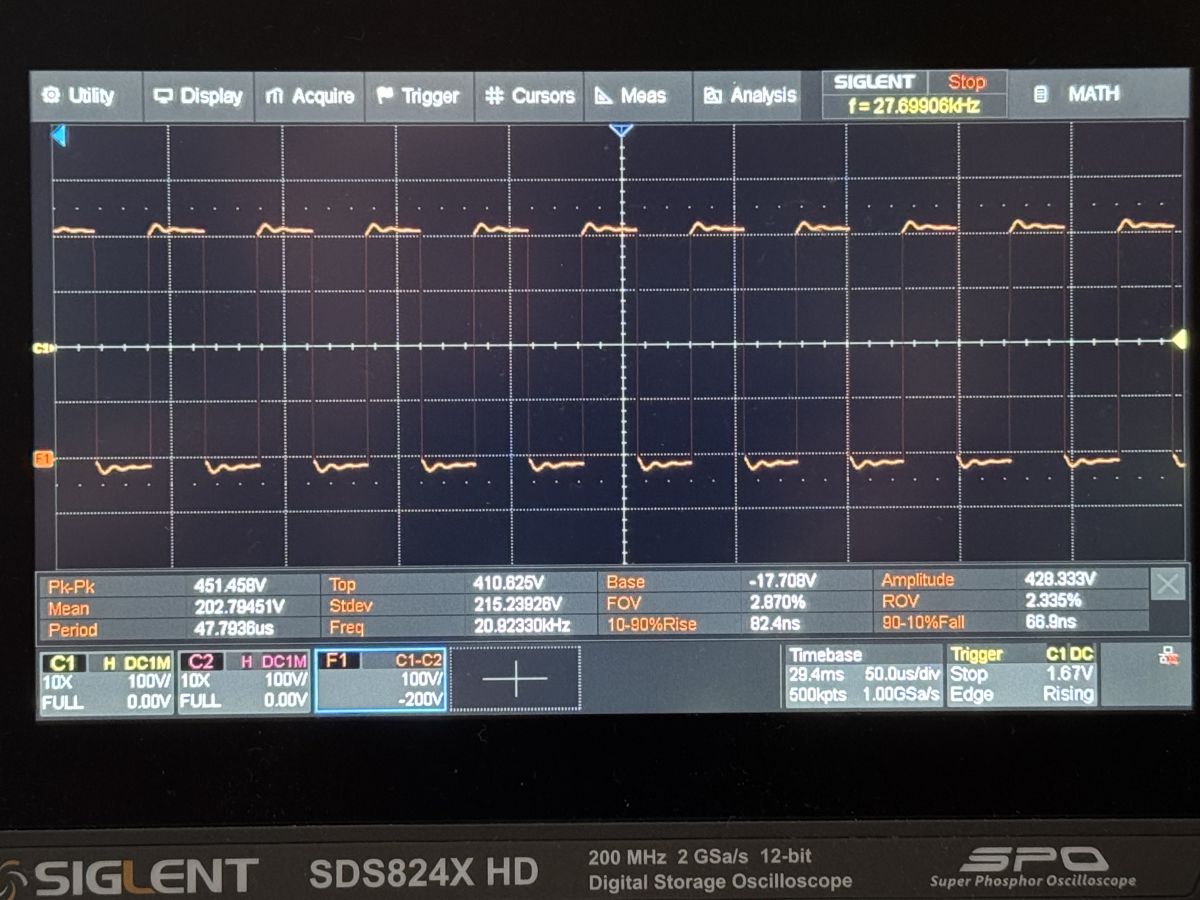

    Zakupione nowe tulejki (dłuższe, przechodzące na drugą stronę i przechodzące przez otwór w podkładce), dodana pasta termoprzewodząca typu N (30 kV/mm) w okolice samego otworu do uszczelnienia tej mikroszczeliny między tulejką a podkładką, zgodnie z poradą z reddita sfrezowałem wewnętrzne krawędzie otworów zarówno w tranzystorze, jak i radiatorze (w radiatorze bardziej), aby nie było żadnych nierówności i aby odsunąć krawędzie od siebie. Teraz nic nie przebija, bezpiecznik cały, żarówka nie świeci.
    Napięcie na wyjściu pary tranzystorów, przy odłączonym trafie WN i zasilaniu sieciowym (może być trochę niedokładnie, bo robione dwiema sondami i obliczona różnica - nie mam na stanie niestety sondy różnicowej, ech):
    Ekran oscyloskopu pokazujący przebieg napięcia.

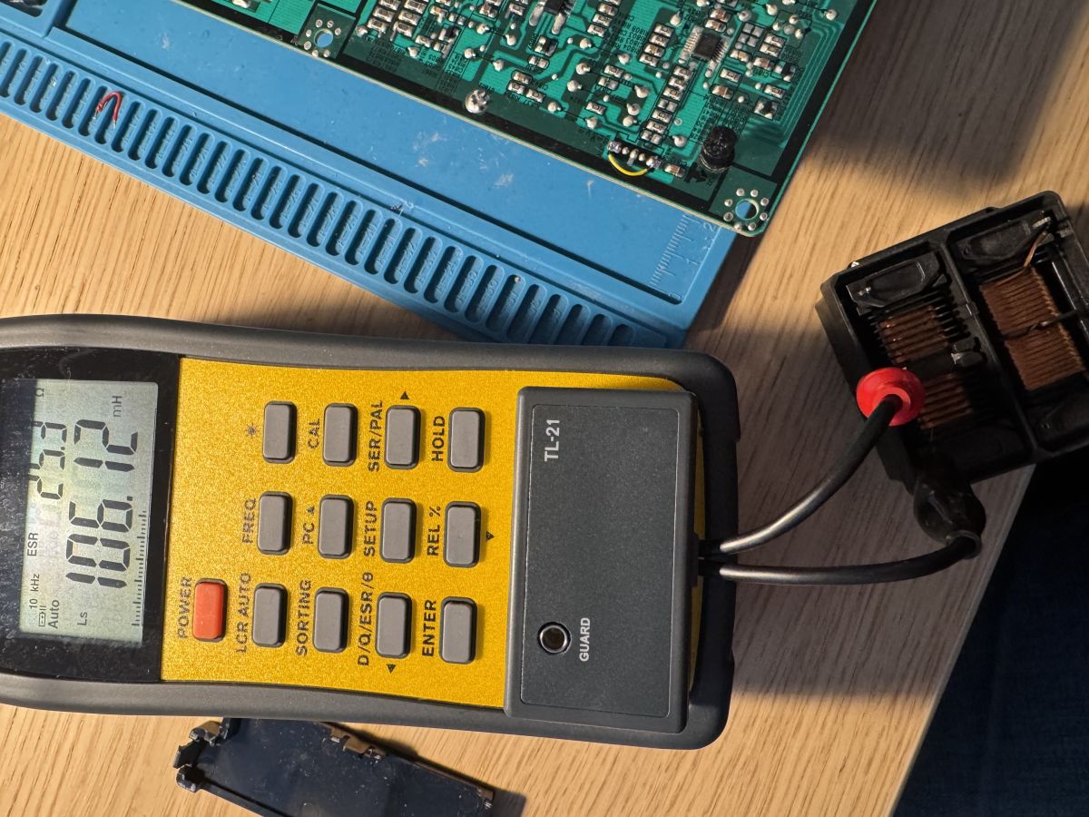

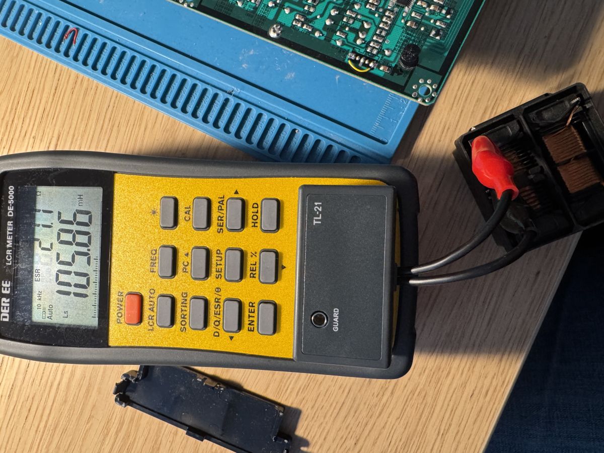

    Ale niestety teraz wyszedł nowy problem:

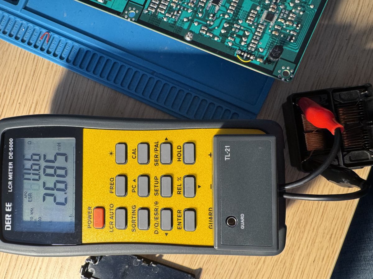

    Po podłączeniu trafa WN (nadal na biurku, czyli bez lamp i reszty TV) i załączeniu inwertera słychać gwizd trafa (wg mnie prawidłowo), ale również takie jakby "klikanie" / trzaski, nieregularne, jakby coś iskrzyło. Tak ma być?! Czy trafo ma prawo dawać dodatkowe efekty specjalne w postaci trzasków, jeśli nie jest nic podłączone do wyjścia? Wygląda to podejrzanie, ale może się mylę.
    Pomiarowo wydaje się ok:
    Multimetr DE-5000 mierzący element indukcyjny podłączony do transformatora.
    Miernik cyfrowy mierzący rezystancję w układzie elektronicznym na stole roboczym.
    Miernik LCR mierzący indukcyjność cewki.
    Przy 60 V z zasilacza laboratoryjnego też nic nie klikało, tylko jedynie było słychać sam gwizd.
    Optycznie nie widać żadnych uszkodzeń, osmaleń, nie widać też iskrzenia.
    Kondensatorki WN (6 kV) na stronie wtórnej też nie wskazują pomiarowo ani z wyglądu, żeby coś było z nimi nie tak. Pojemność w normie, rezystancja równoległa pokazuje się nieskończoność.
    Istnieją jakieś testery umożliwiające bezpieczne testowanie takich elementów na wysokich napięciach? Np. sprawdzenie, czy trafo wytrzymuje te 1500 V, albo czy kondensator faktycznie nie ma przebicia przy 1 kV? Macie jakieś pomysły, jak to dalej testować? Jakby gdzieś było do dostania takie trafko w niskiej cenie, to bym kupił i wymienił, ale kurna nigdzie tego nie ma. Coś mi się zdaje, że jeśli trafo uwalone, to mamy game over :(
    BTW: jest sens w tej sytuacji próbować to poskładać i odpalić w TV? Czy jednak ryzyko?

    Konkretne pytania:
    1. Czy na podstawie pomiarów, wyglądu oraz opisu zachowania można stwierdzić że trafo jest na 100% ok i bezpieczne?
    2. Czy poprawnie działający inwerter bez obciążenia ma prawo pstrykać?
    Piszesz o skupieniu się na drobnicy wokół, ale na tej płycie nie ma już żadnych komponentów które pomiarowo byłyby nieprawidłowe.
    > Ty skupiłeś się na tym, jak ten TV działa i biegasz z płytą do sąsiadki; weź w końcu cały TV do siebie, na biurko.
    Ależ nie rozumiesz. Przecież właśnie o to chodzi żeby pobiegać do sąsiadki i napić się dobrej kawy, zjeść ciasto, pogadać ;). No i płytę znacznie łatwiej przetransportować niż cały 40” TV ;)
    Trafo WN ma przebicie.
    Bez trafa, podłączenie przez żarówkę: żarówka nie świeci, na wyjściu inwertera napięcie prostokątne +/- 200V (ok 400 V pp), ok 20 kHz. Nic nie skwierczy, nic nie pstryka, słychać cichy pisk przetwornicy.
    Po wlutowaniu trafa, żarówka świeci, napięcie na stronie pierwotnej schodzi niemal do zera (zwarcie), słychać trzaski z okolicy trafa, inwerter okresowo przerywa pracę (za niskie napięcie LV0?).
    Po podłączeniu tak samo ale bez żarówki, bezpiecznik 3,15 A spaliło w ciągu 2 sekund od startu inwertera; tranzystory przetrwały (ale dałem mocniejsze niż oryginały).
    W obliczu ww objawów jest jakaś inna możliwość niż uszkodzone trafo? Skąd wziąć zamiennik?
