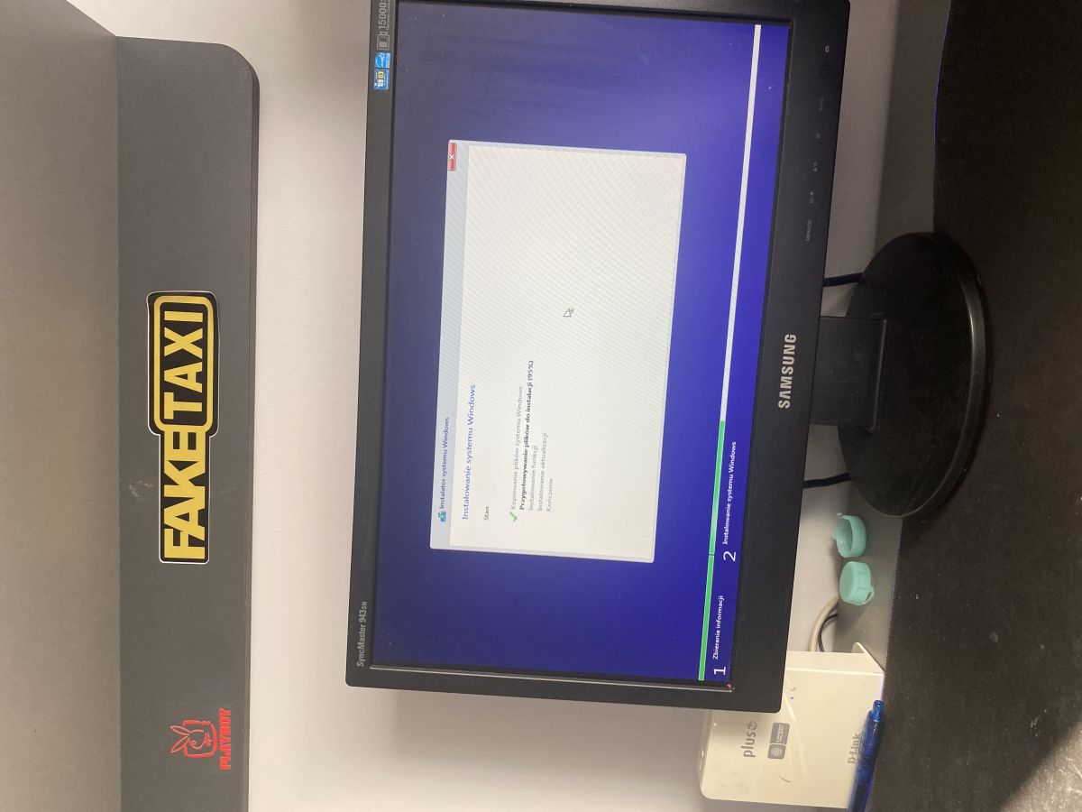

    Witam, problem polega na tym, że miałem wcześniej zainstalowany Win 7 i chciałem wgrać Win 10 z bootowanego pendrive. Komputer automatycznie go wykrywa, instalacja przebiega pomyślnie, lecz gdy klikam opcję uruchom ponownie, instalacja włącza się od samego początku. Co mogę z tym zrobić?
    Ekran monitora Samsung podczas instalacji systemu Windows, obok naklejka z napisem FAKETAXI.
  • #3 21415587
    Lukas6432
    Poziom 32  
    Posty: 1919
    Pomógł: 180
    Ocena: 437
    Trzeba użyć boot menu zamiast w BIOS/UEFI na sztywno ustawić bootowanie z USB.
    Czyli w sekcji boot ma być jako pierwszy dysk SSD/HDD z Windows 7 a jako jednorazowy boot USB z obrazem Windows 10.

    W takiej sytuacji najlepszy jest jednorazowy boot z pendrive - kompuetr zachowuje się poprawie, po instalacji nie modyfikuje ustawień startowych komputera tylko sektory startowe na dysku. Trzba startować z HDD/SDD.

  • #7 21415751
    KOCUREK1970
    Specjalista Sieci, Internet
    Posty: 35721
    Pomógł: 3867
    Ocena: 5500
    @kacpersoczumski3106
    k45i89o98j66 napisał:
    Wyjąć trzeba bootowanego pendrive przy pierwszym ponownym uruchomieniu i pójdzie dalej.
    Dokładnie!

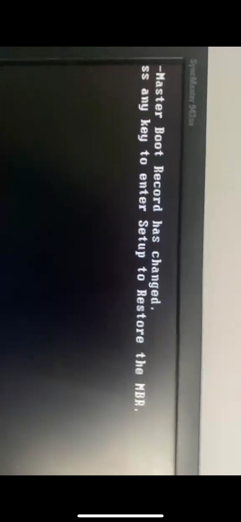

    KOCUREK1970
    Posty: 35721
    Pomógł: 3867
    Ocena: 5500
    @kacperoo675
    Jaki dokładnie błąd wyskakuje?
    Zrób zdjęcie tego i wstaw tutaj.
    Pamiętaj, my nie wiemy co masz w domu, jak i co masz zrobione, co robiłeś, co gdzie wyskakuje...
    Opisuj wszystko bardzo dokładnie, najlepiej ze zdjęciami.
    Skąd pobrałeś instalację Windows 10?
  • #20 21416678
    kacperoo675
    Poziom 3  
    Posty: 24
    >>21416497
    >>21416678
    Komunikat na ekranie komputera: Master Boot Record has changed. Press any key to enter Setup to restore the MBR.
