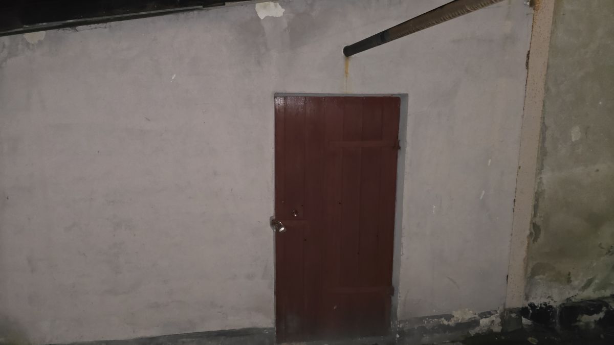

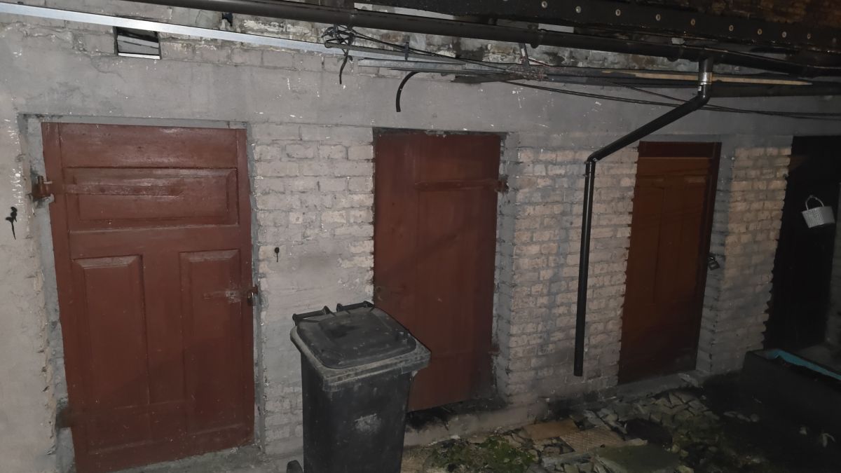

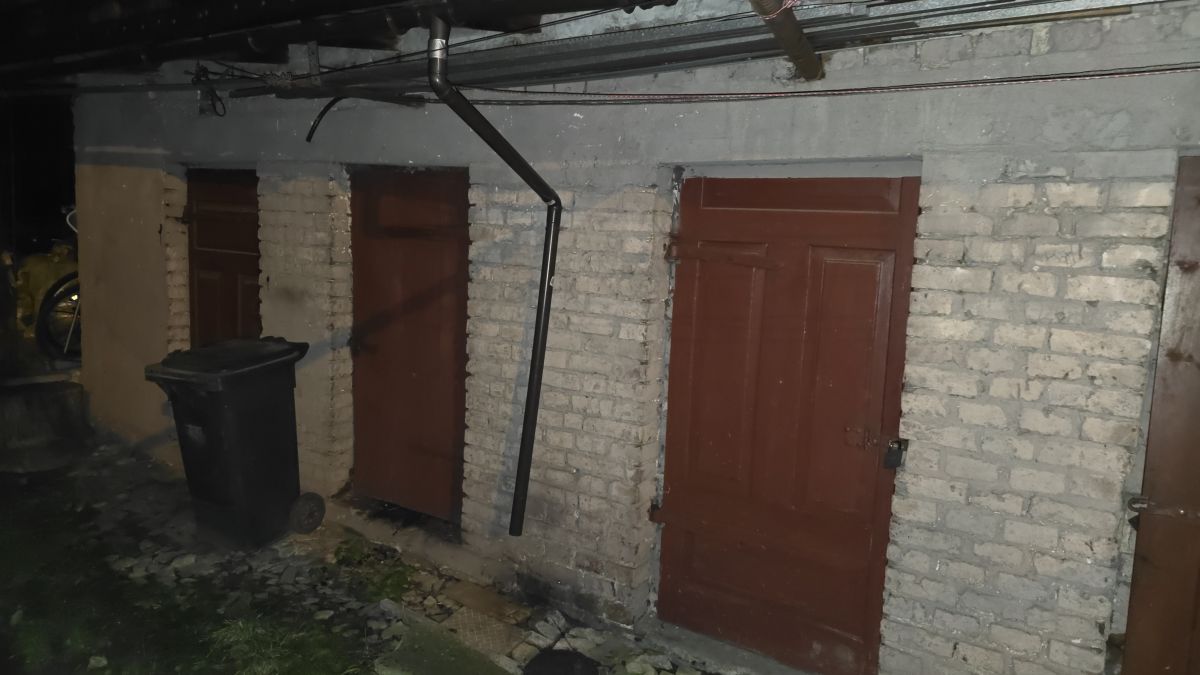

    Mam pytanie i potrzebuję pomocy. Mam na podwórku komórki. Chcę 3 komórki połączyć w 1, a w zasadzie małą szopkę czy garaż na przyczepkę. Jest w miarę nowy dach zrobiony. Myślałem nad wyburzeniem 2 ścian między komórkami w środku, wzmocnieniem dachu zaraz przy belkach, dać dwuteowniki i przykręcić je do belek. Komórka ma ok. 3 m głębokości i ok. 3 m szerokości. W sumie będzie ok. 7-8 m długa (może ciut więcej, do 9 m max) i ok. 2,5-3 m gł. Do tego chciałem zamontować bramę wjazdową, taką garażową, nawet z tych tańszych (okrojony budżet). Co o tym myślicie?? Jak znajdę chwilę, mogę podesłać zdjęcia szczegółowe. Chcę połączyć środkowe drzwi (pierwsze zostawić, a te 2 i 3 od lewej zrobić bramą garażową)

    Duże znaczenie ma konstrukcja dachu, czy nie opadnie po usunięciu jednej ze ścian (pomiędzy komórkami 2 i 3). Nadproże nad drzwiami wygląda na solidne żelbetowe - ono więc wytrzyma.

    >>21417747 Właśnie myślałem nad takim rozwiązaniem, żeby dać przy każdej belce po jednej lub nawet obu stronach każdej belki dwuteowniki i skręcić z belkami. Czyli robię T■T i tak z każdą belką.

    >>21418768 Tylko problem jest taki, że musiałbym bramę zastosować na max 180 cm wysokości ze względu na to nadproże, bo ono jest na takiej wysokości i tak muszę szynę wstawić taką z 3 m albo z 3,5 m długą nad bramą. A bramy garażowe mają wysokości przeważnie 2 m i niższych nie ma.
    I problem jest taki, że całe nadproża musiałbym zdjąć wcześniej wstawiając nadproża nim szynę dwuteownik albo nawet ze 2, bo ściana na grubość 2 cegieł, więc jedna od zewnątrz druga od środka i wtedy demontuje na wysokość nadproże i montuje bramę. Mógłbym zrobić trochę niżej do poziomu gruntu i wywalić też te progi betonowe, co trochę obniżyłoby wysokość. Bramy więc tylko kawałek z nadproża musiałbym zlikwidować, ale gdy wyleje beton na placu, to nie otworze bramy, dlatego wolałbym te progi zostawić i od progu policzyć wysokość bramy. Ale wtedy zostają 3-4 warstwy cegieł od linii dachu, tak żeby brama 2 m się zmieściła na wysokość. Chyba, że ktoś ma namiary na bramę, która ma mniej niż 2 m na wysokość. Chyba jedynie pod zamówienie taką trzeba by było robić. I zastanawiam się czy w ogóle robić bramę podnoszoną, a nie otwieraną 2 skrzydłową. Wtedy nie ruszałbym nadproża, a jedynie wzmocnił dach 5 dwuteowniki przy każdej belce i skręcić do belek ■][ coś takiego. Potrzebuje albo 2,5 m długie, albo wystawić na szerokość dachu tak jak teraz jest wypuszczony to 3 m.
    >>21418995 Jak myślicie, ruszać to nadproże? Tzn. wstawiać bramę 2 m i demontować nadproże, czy robić 2 skrzydłową bramę i wtedy już bez znaczenia czy zrobię na 2,5 m czy 2,6 czy 3 m po 1,5 m skrzydło?
    >>21418768 Pieron wie z czego zrobione, czy tylko ładnie wygląda, a w środku gówno. To ma z 80 lat jak nie więcej.
