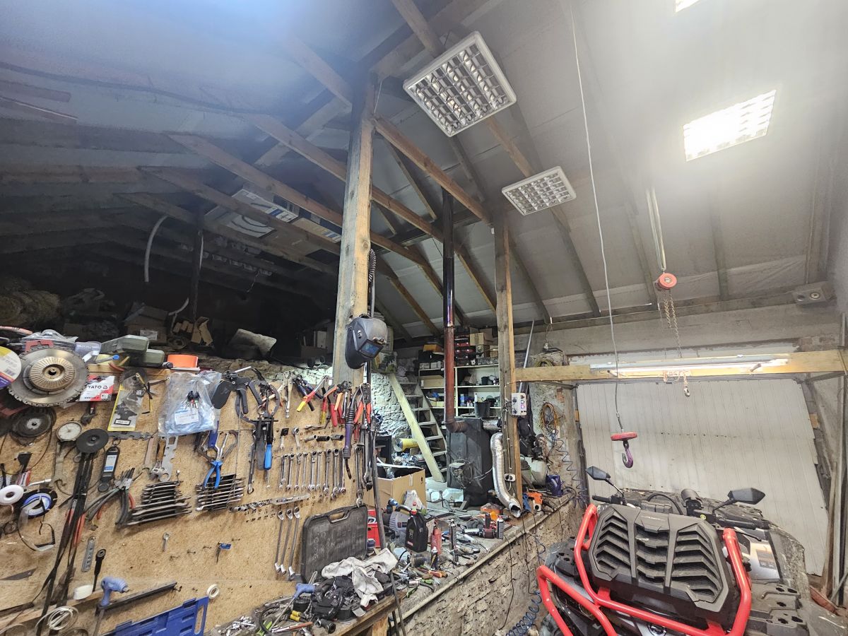

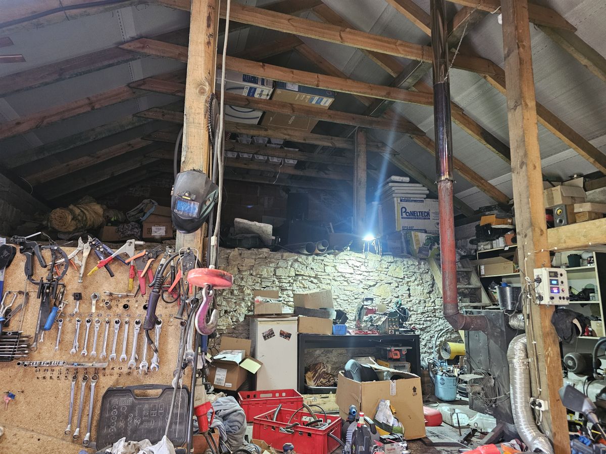

    Witam. Planuje ze starej zabudowy zrobic jednopoziomowy garaz. Mam problem z dwoma słupami. Czy ktoś jest w stanie po podaniu jakichś szczegółowych danych powiedzieć mi czy owe słupy moge usunąć?
    Wnętrze starego garażu z dwoma drewnianymi słupami podtrzymującymi dach, ściana z narzędziami.
    Wnętrze starego warsztatu z drewnianymi słupami i narzędziami na ścianie.

    Musiałby to obejrzeć doświadczony dekarz w jakim stanie jest więźba - czym to jest przykryte?
    Te słupy podtrzymują płatew, nie można ich usunąć - przyjmuje się maksymalną długość płatwy bez podpory - 7-8 metrów?

    Nie...
    I bez podawania danych :-)
    Można je ewentualnie wymienić na jakąś inną konstrukcję podpierającą - z większą rozpiętością...

    jerzyp2015 napisał:
    >>21560453 Stalowe dwuteowniki od ściany do ściany wtedy słupy wyciąć i podeprzeć na tych nowych belkach poziomych .
    Jaki to musiał by być dwuteownik żeby w poziomie podtrzymał na odleglosci 6.5m od ściany do ściany?

    I jeszcze jaka musi być ściana żeby się przypadkiem nie zawaliła...
    Sugeruję jednak kontakt nie z dekarzem zalecanym w poście #2 tylko z osobą z uprawnieniami budowlanymi przynajmniej wykonawczymi i wizytę na miejscu - podawanie czegoś dokładnego na podstawie 2 zdjęć jest niepoważne...
