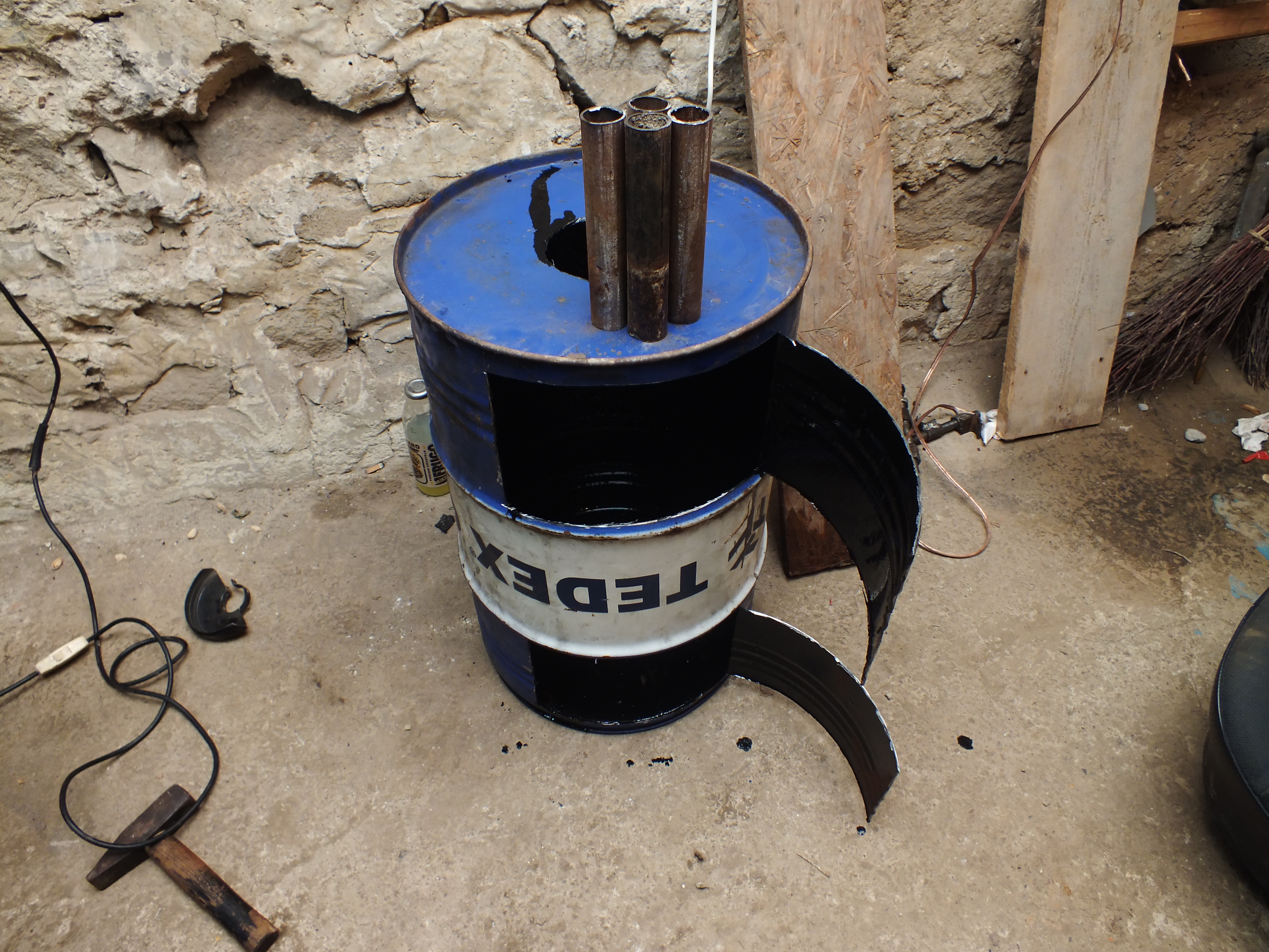

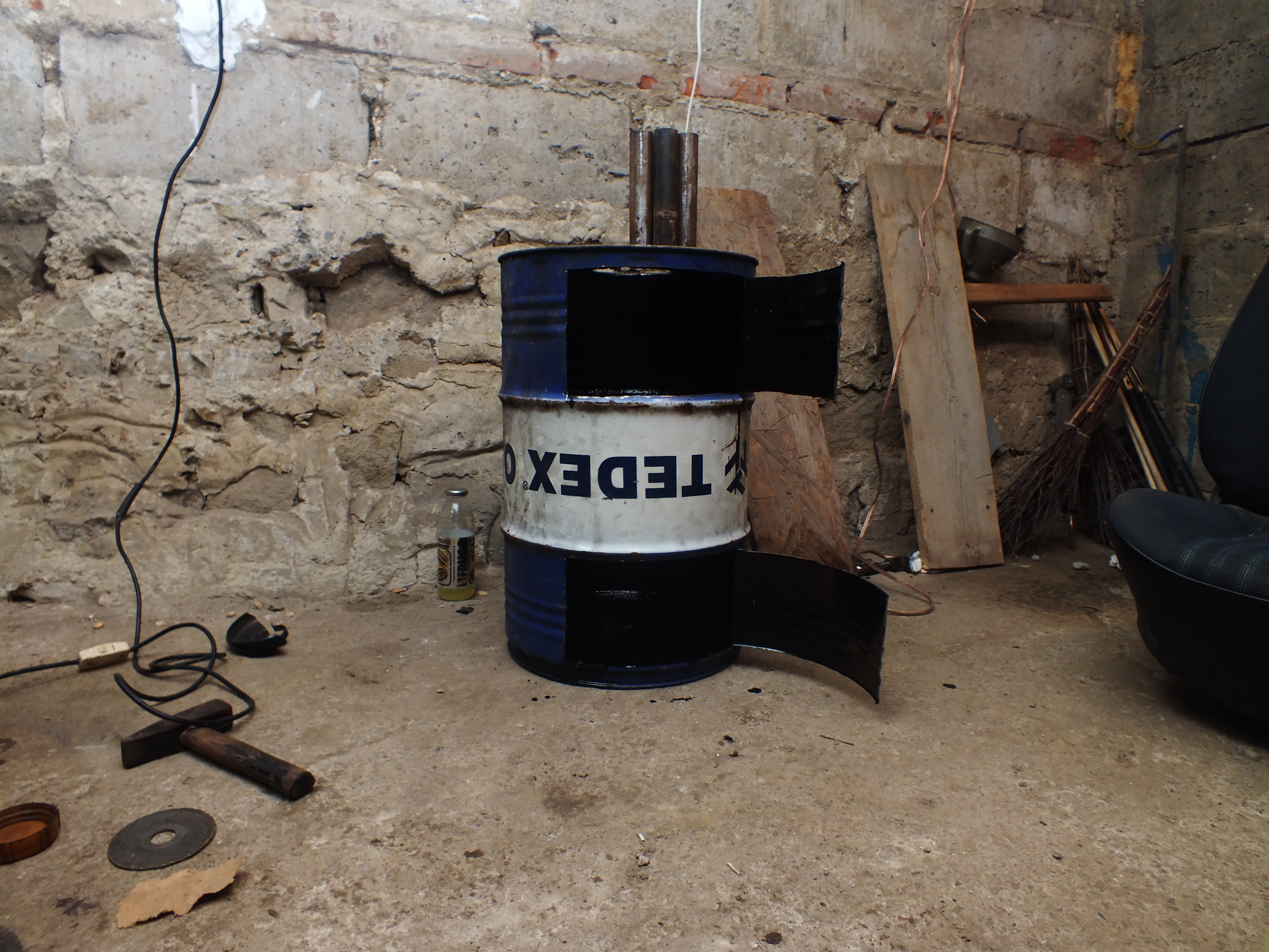

    Witam. Ostatnio postanowiłem zbudować sobie piecyk do garażu, coś w stylu kozy. Wiem że kupno trociniaka lub jakiejś kozy to tani koszt, ale wolę sam to zbudować ;)
    Jak na razie wygląda to jak na zdjęciach. Mam kilka pytań odnośnie tej konstrukcji.
    1. Z czego najlepiej zrobić ruszt i jak go zamontować bez cięcia beczki na pół
    2. Chyba zrobiłem błąd ze wyciąłem wylot spalin od góry.Czy to będzie w czymś przeszkadzało ?
    3. Jak zrobić drzwiczki żeby szczelne były
    W poniedziałek biorę sie za spawanie, czekam tylko na wasze odpowiedzi ;)

    Widziałeś trociniak?
    To ma być zdejmowana góra, w niej rura na spaliny, a nie jakieś drzwiczki.
    Trociny ubija się wokół jakiegoś kołka, który sie potem wyjmuje aby powstał kanał, w którym się podpala od dolu te trociny i jakiś regulowany dopływ powietrza (zasówka)
    Zycze powodzenia w spawaniu tak cienkiej blachy.

    pupek23 napisał:
    Ale ja chcę w tym palić drewnem, węglem itp.
    To kup sobie rurę φ 30-40 cm i ściance 4-5 mm a nie blacha 0,15 mm..
    Wtedy możesz sobie wyspawać co chcesz.
    Ruszt się kupuje żeliwny, lub robi z pręta żebrowanego stalowego, lecz wtedy żywotność dość krótka, zwłaszcza przy paleniu węglem.
    Mam taką kozę zrobioną ze starego bojlera. Blacha jakieś 3 mm, układ podobny do Twojego. Wylot w górnej części w niczym nie przeszkadza.
    O paleniu węglem w beczce zapomnij, najpierw się pognie, później przepali. Zresztą ta blaszka i drewna długo nie wytrzyma.
    Ruszt u mnie wykonany jest z pręta zbrojeniowego, żebrowanego fi12. Po 4 latach i paleniu tylko drewnem nic się z nim nie dzieje. Tyle, że ja do zamontowania rusztu ciąłem ten bojler i później zespawałem (i tak był rozsadzony przez mróz więc trzeba było wyciąć cześć ze środka).
