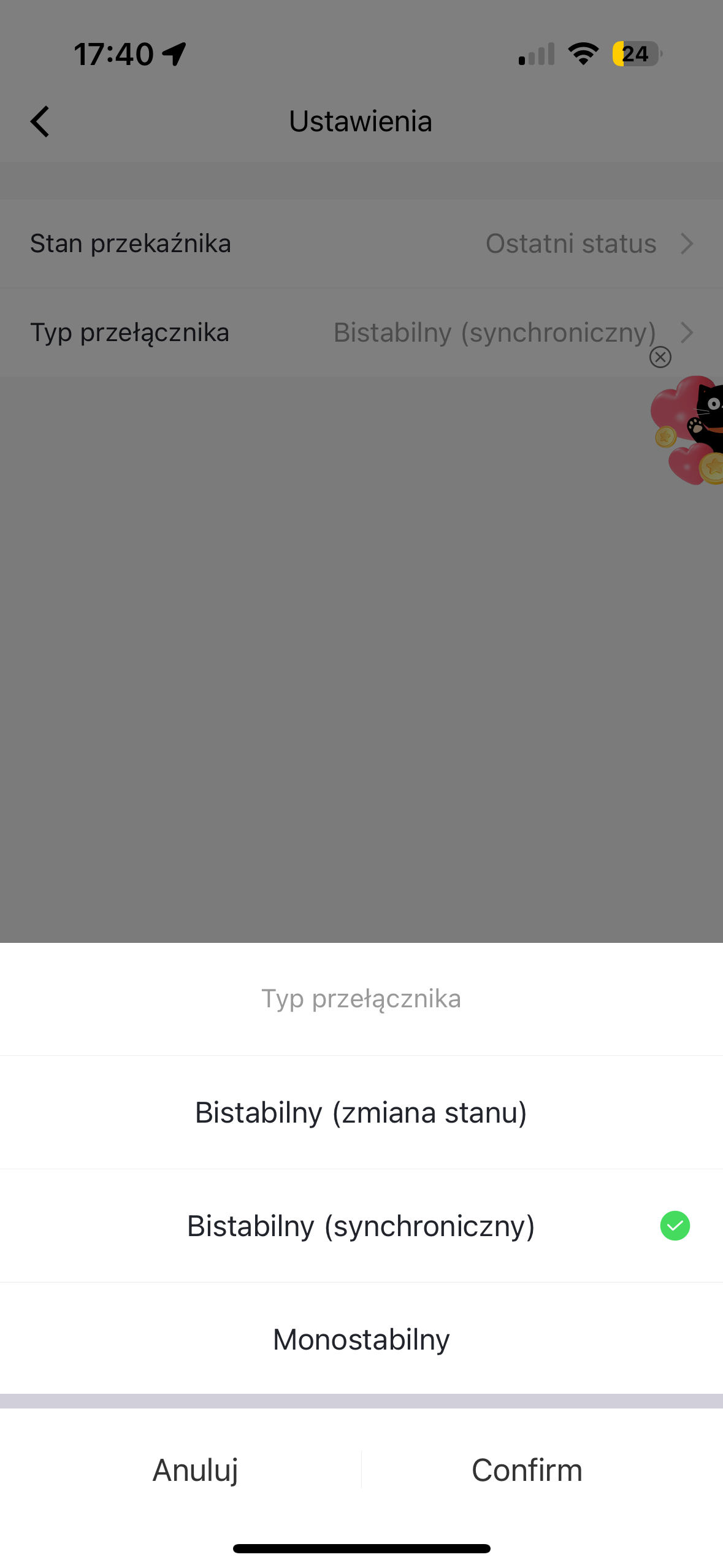

    Witam wszystkich. Do swojej bramy mam podłączony sterownik OXT Wi-Fi. Wszystko działa jak należy. Denerwuje mnie tylko to, że gdy otworzę lub zamknę bramę w aplikacji, to muszę drugi raz kliknąć na sterownik aby to dezaktywować, inaczej nie działają piloty od bramy. W ustawieniach w Tuya mam tylko takie opcje i na każdym ustawieniu jest tak samo. Wie ktoś może jak sobie z tym poradzić, aby wystarczyło jedno kliknięcie w apce? Bo gdy zapomnę rozłączyć sterownik w aplikacji nie działają piloty.
    Opcje jakie mam do wyboru w ustawieniach.
    Monostabilny.
    Bistabilny synchroniczny.
    Bistabilny (zmiana statusu).
    Status przełącznika.
    Wyłączony.
    Włączony.
    Ostatni status.
    Ktoś pomoże?

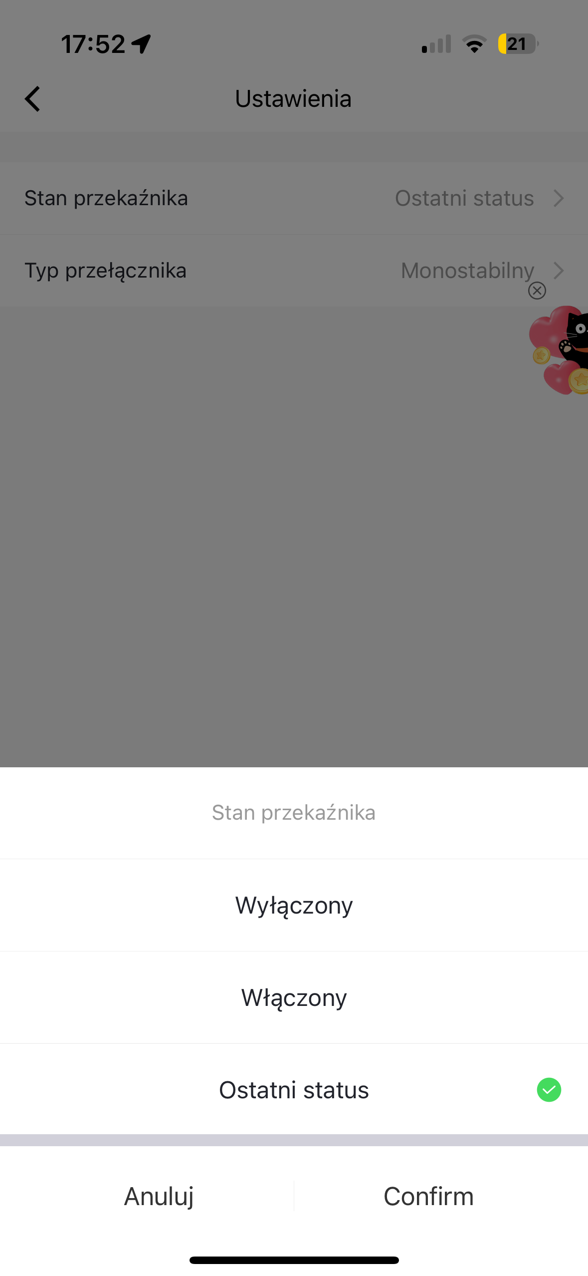

    Przy takim ustawieniu tez muszę dezaktywować sterownik w aplikacji bo piloty nie działają . A czy te opcje statusu mają znaczenie ?

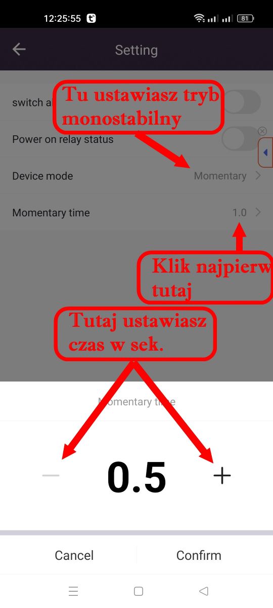

    Tak mają, tryb monostabilny to krótki sygnał wysyłany do centrali napędu, długość tego sygnału można zapewne ustawić w Tuya i powinien wynosić max 1 sek. i tak powinno być ustawione w Tuya i tego trybu się trzymaj.
    Tryb bistabilny to wysyłanie sygnału cały czas, przekaźnik sterownika jest zwarty czyli jego styki COM i NO, do momentu następnego kliknięcia w aplikacji.
  • #5 21418224

    Właśnie nigdzie w tej nieszczęsnej aplikacji nie ma czasu żeby go ustawić.
  • #6 21418356
    rokbok
    Posty: 4247
    Pomógł: 620
    Ocena: 987

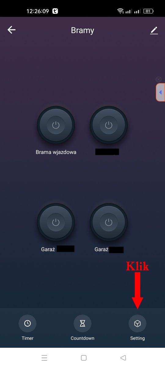

    Nie ma coś na podobieństwo jak u mnie.
    Ekran aplikacji do sterowania bramami i garażami. Zrzut ekranu ustawień aplikacji z wyjaśnieniami dotyczącymi trybu monostabilnego.

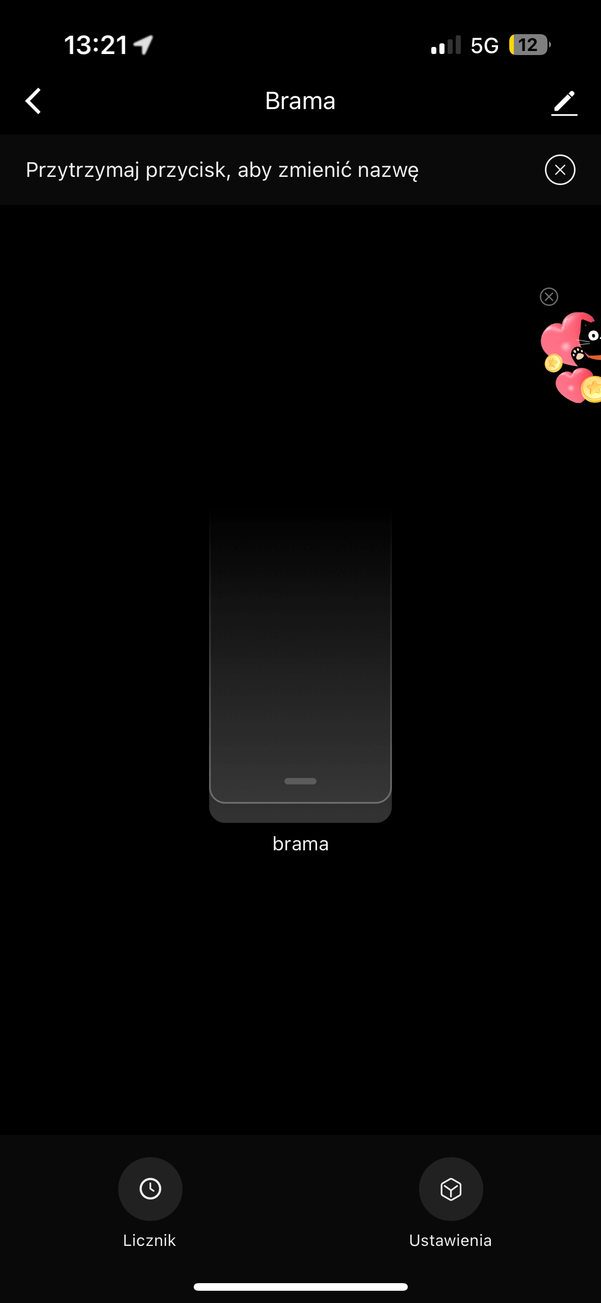

    Czy to jest aplikacja Tuya Smart? Mam wersję na IOS i takiego czegoś nie ma. Całkiem inny wygląd aplikacji.
    Tak to wygląda
    Interfejs aplikacji mobilnej z ustawieniami typu przełącznika. Zrzut ekranu ustawień aplikacji na iOS z menu wyboru stanu przekaźnika. Interfejs aplikacji mobilnej z panelem sterowania bramą i przyciskami Licznik i Ustawienia.

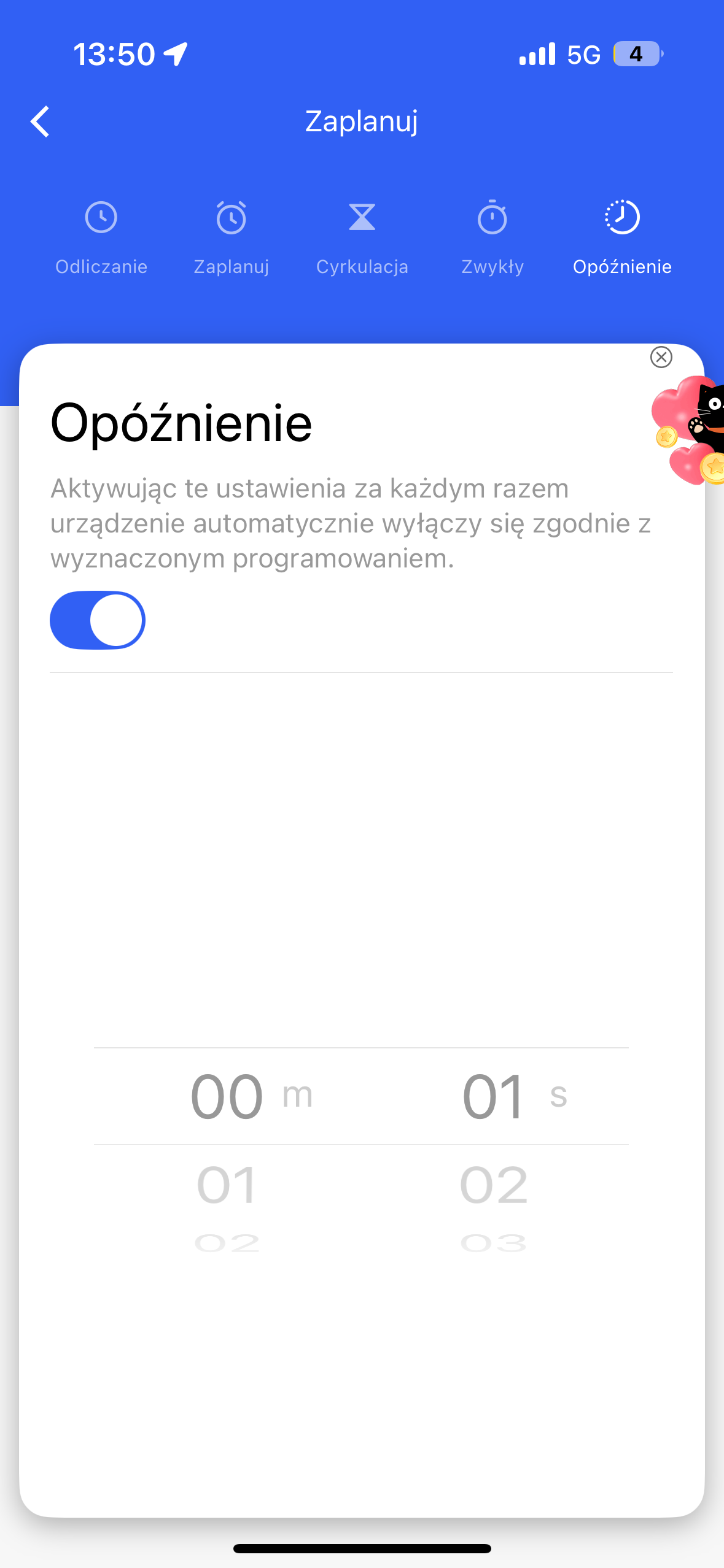

    Dokopałem się w ustawieniach harmonogramu takiej opcji. Była odznaczona. Teraz ją zaznaczyłem. Gdy dojadę do domu, sprawdzę, czy coś zadziałało.

    Teraz wszystko działa jak należy. Trzeba było w harmonogramie zaznaczyć tę opcję. Teraz działa jak powinno.
