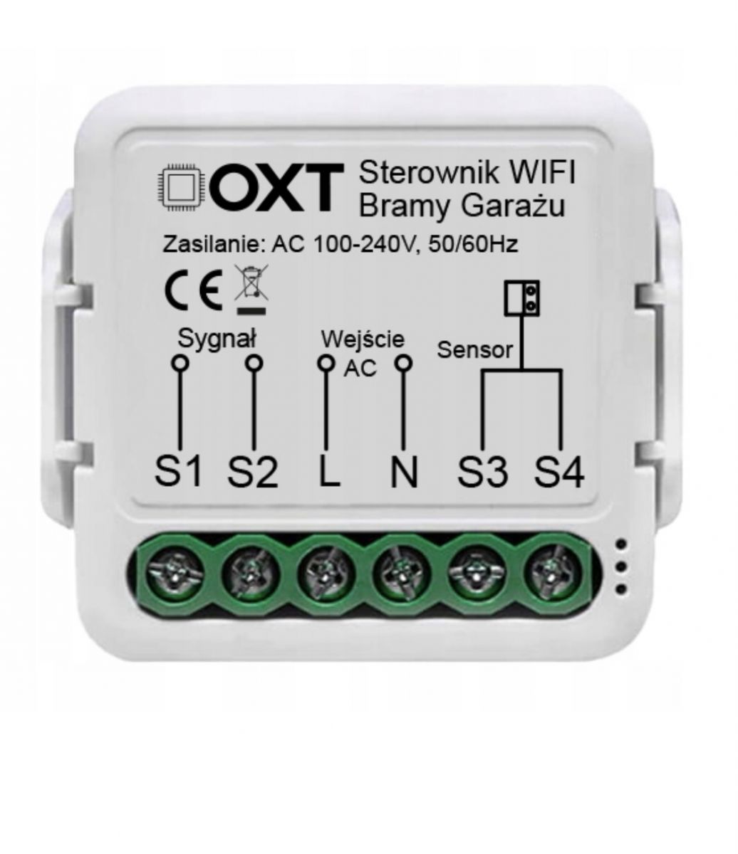

    Dzień dobry, mam bramę Hormann z napędem Promatic 4. Chciałbym dołożyć do niej sterowanie. Mam już w domu kilka urządzeń OXT sterowanych przez Tuya stąd też pomyślałem, żeby użyć sterownika tego samego rodzaju.
    Znalazłem taki:
    Sterownik WiFi OXT do bram garażowych z oznaczeniami złączy i zasilania. .
    Jak takowy podłączyć do Promatica4?
    Pod L,N podłączam zasilanie 230V, pod S3, S4 kontaktron. Do których złączy Promatica podłączyć sygnał (S1,S2)?
    Mam też zamontowany przycisk ścienny (dzwonkowy) do otwierania bramy. Jeśli dobrze myślę to S1 i S2 muszę podłączyć pod te same złącza napędu pod które podpięty jest przycisk dzwonkowy?
    Tak, ale to musi być wyjście bezpotencjałowe. W tym sterowniku S1 i S2 są opisane jako "sygnał", więc nie wiadomo, co tam się pojawia.

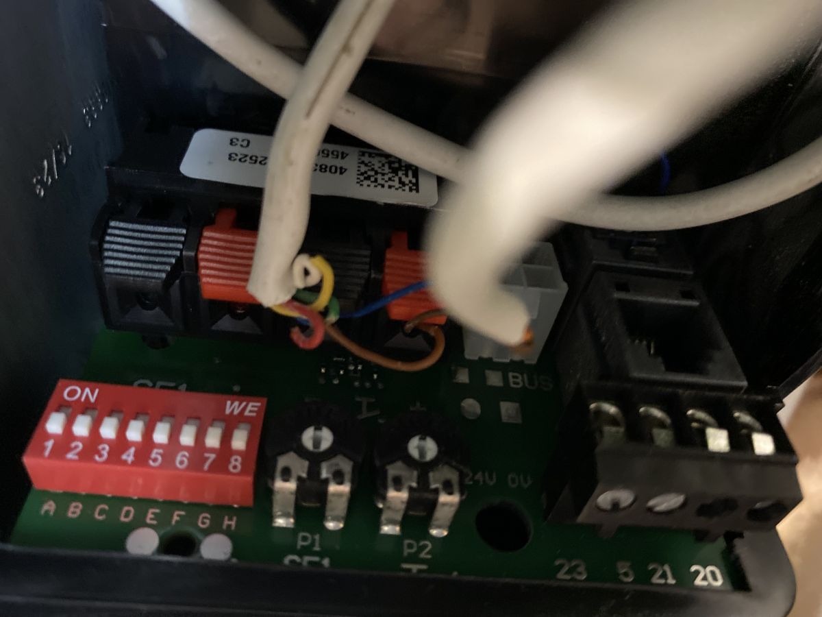

    >>21190485
    Podłączyłem dzisiaj ten sterownik do napędu pod te same złącza pod które podpięty jest przycisk dzwonkowy. Sterownik wykrywany jest w aplikacji Tuya, pokazuje stan otwarcia bramy jednak po naciśnięciu przycisku otwarcia w apce Tuya brama nie otwiera się ani nie zamyka.
    (Pokazuje na ekranie otwieranie/zamykanie jednak fizycznie nic się nie dzieje).
    Przycisk dzwonkowy nadal działa.
    Gdzieś znalazłem info, żeby podłączyć do zacisków 20 i 21 jednak też nie działa.
    Gdzie szukać przyczyny?

    S1 i S2 podpiąłeś pod wejście przycisku czyli 20, 21?

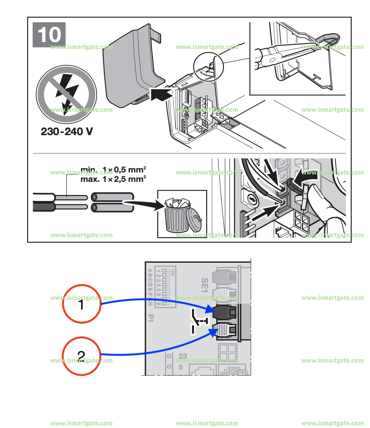

    Podłączyłem pod złącza zaznaczone na rysunku. W te same złącza wpięty był przycisk dzwonkowy zainstalowany przez montażystów.
    Tak jak pisałem próbowałem też S1 i S2 pod 20 i 21 (jednocześnie zostawiając przycisk dzwonkowy podpięty tak jak był), też bez efektu.
