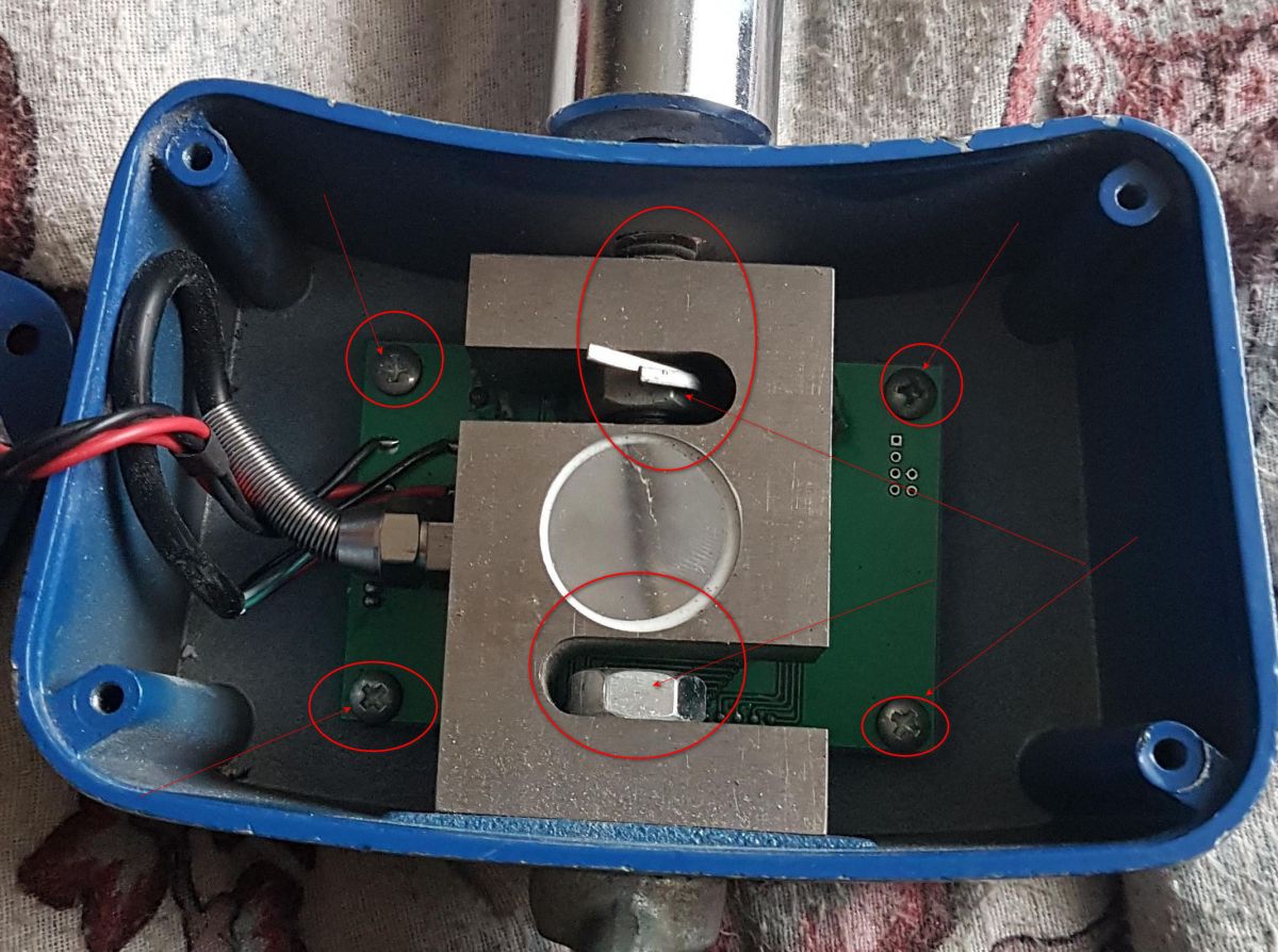

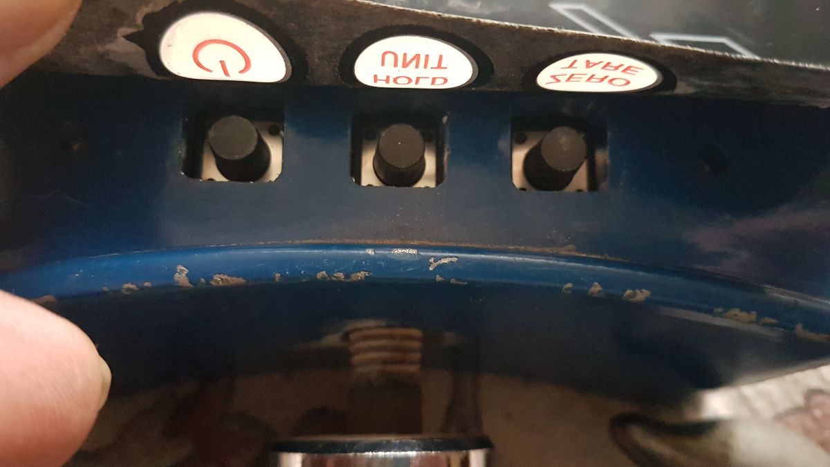

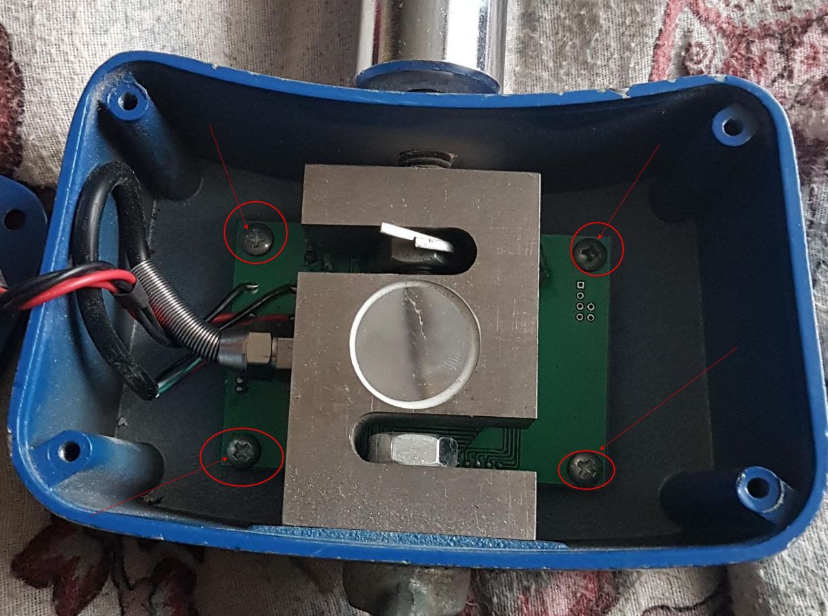

    Dzień dobry, posiadam wagę Steinberg SBS-KW-1TC, problem jest z przyciskiem zasilania, więc pytanie, jak wyciągnąć środek ? Po odkręceniu dolnej śruby dolny hak ani drgnie, nie wspominając o górnym. Da się w ogóle rozebrać tę wagę żeby wyciągnąć przednia płytkę ?

    Wnętrze obudowy elektronicznej z zaznaczonymi śrubami.

  • #6 21418361
    k45i89o98j66
    Posty: 4769
    Pomógł: 537
    Ocena: 988
    Musisz zdemontować mostek tensometryczny ale to go rozkalibruje.
    4x śruby od zielonej płytki i 2x śruby od mostka tensometrycznego.
    Wnętrze urządzenia z mostkiem tensometrycznym i zieloną płytką, ze śrubami zaznaczonymi czerwonymi okręgami.
    Potem wstępna kalibracja i do urzędu miar na legalizację trzeba będzie ją zawieść.
    Faktycznie połączenia lutowane przyciski.

    Dolną nakrętkie bez problemu odkręciłem, ale śruba trzyma jakby była przyklejona, po prostu, ani drgnie, a drugiej nakrętki z zawleczką jest gorszy problem, próbowałem kombinerkami wypchnąć zawleczkę, ale trzyma, i też nie chce wyjść.
    #11 21418769
    PF
    Poziom 19  
    Posty: 547
    Pomógł: 16
    Ocena: 71
    Spartan33 napisał:
    Jednak lutowane przyciski, ale jak to rozebrać, żeby wylutować przycisk muszę wyciągnąć płytkie, ale jak ?
    Widok panelu z trzema przyciskami i napisami w odwrotną stronę.
    Problem z przyciskiem - skoro dostałeś się do nich z góry, spróbuj psiknąć go KONTAKT-em.
    To jest zwykły tact switch.
    Popsikaj i naciskaj, itd, itd.
    Może po prostu zaśniedział.
    Może będzie działał [ a może nie ] i może oszczędzisz na rozbieraniu tego wszystkiego.

  • #14 21418850
    Spartan33
    Posty: 591
    Pomógł: 41
    Ocena: 97
    No nic, musiałem ponownie podgrzać i odkleić przedni panel, bo już ponownie przykleiłem, więc psiknąłem kilka razy, ruszałem i zaczął działać, ale nie zawsze i pod kątem wciskanie działało, a, że przycisk pływał to wysuszyłem i teraz działa dobrze. Na wszelki wypadek psiknąłem we wszystkie. Przykleiłem z powrotem i gotowe. Przycisk działa.
