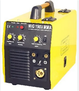

    Spawarka MIG 190II MMA w kolorze żółtym z pokrętłami regulacyjnymi na przodzie.
    Mam problem z migomatem Magnum MIG 190II MMA, elektroda spawa bdb, problem jest na spawaniu MIG.
    Tak się kończy pożyczanie sprzętu cymbałom.
    Po odebraniu sprzętu objaw był taki, wystaje z pistoletu 10 cm drutu,
    nie wciskając przycisku, przykładam pistolet do blachy przymocowanej do masy
    i topi się drut powoli.
    Idioci powykrecalili przewód, ale co jeszcze zrobili, nie wiem.
    Problem jest taki, że MIG spawa coraz gorzej, rzyga i pluje, zamiast topić.
    Nie jest to wina ani drutu, ani mechanizmu wysuwu, silniczek ani mechanizm się nie zacina i regulacja działa płynnie.
    W środku są płytki
    LM-PCB-K25-A1
    LM-PCB-S18-A2 2H16140A0,
    LM-PCB-Z33-A1,
    LM-PCB-D11-A2
    Ma ktoś schematy tych płytek?
    Może znajdę kogoś u siebie, kto ze schematem da radę to naprawić lub kupię którąś płytkę,
    może macie jakieś sklepy z takimi płytkami, na zadniej płytce nie widać upaleń.
    Nie był u mnie nigdy, to też problem z zasilaniem z sieci, a do samochodówki ustawiałem na 8 l gazu, 90 A, i drut na 6.
    AI: Jakie ustawienia i konfiguracje są obecnie używane na migomacie podczas spawania MIG?
    gaz ok 8 l, drut na 6 i 90 A,
