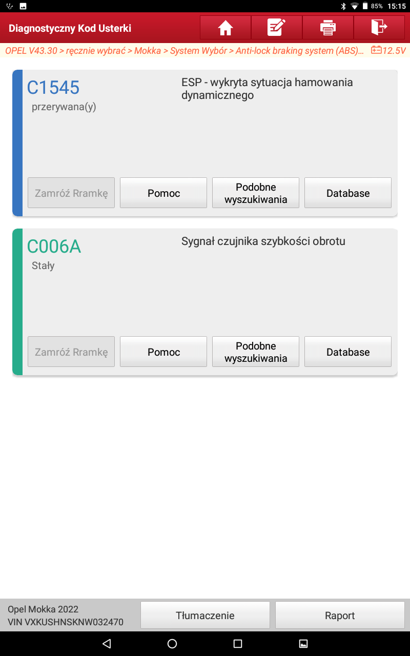

    Witam, piszę do was, bo potrzebuję pomocy z Mokka 2. Auto miało jakieś przejścia. Mianowicie potrzebuję zlokalizować czujnik prędkości pojazdu. Po przejechaniu jakiegoś dystansu, nie jest to określone, mniej więcej 5-40 km, nie ma to nic wspólnego z dziurami, zakrętami, góra-dół. Potrafi się na prostej zaświecić, włączyć system awarii systemu, nie do pompowania kół, awaria systemu wspomagania ruszania na wzniesieniu. W ABS pokazuje tylko C006A, sygnał czujnika prędkości. ABS działa ok. Proszę o pomoc jakąkolwiek, gdzie mieszczą się te systemy? Może ktoś ma jakiś schemat?
    Ekran diagnostyczny z kodami usterek C1545 i C006A.
    Zrzut ekranu z aplikacji diagnostycznej pokazujący kody usterek C1545 i C006A dla Opla Mokki 2022.

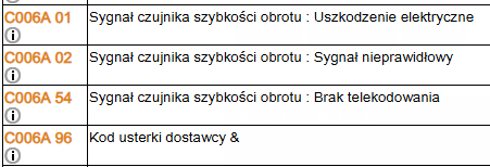

    Kod błedu DTC abs wg. twojego vin noże mieć trzy identyfikatory , odczytaj to diagboxem :
    C006A 01 Sygnał czujnika szybkości obrotu : Uszkodzenie elektryczne
    C006A 02 Sygnał czujnika szybkości obrotu : Sygnał nieprawidłowy
    C006A 54 Sygnał czujnika szybkości obrotu : Brak telekodowania

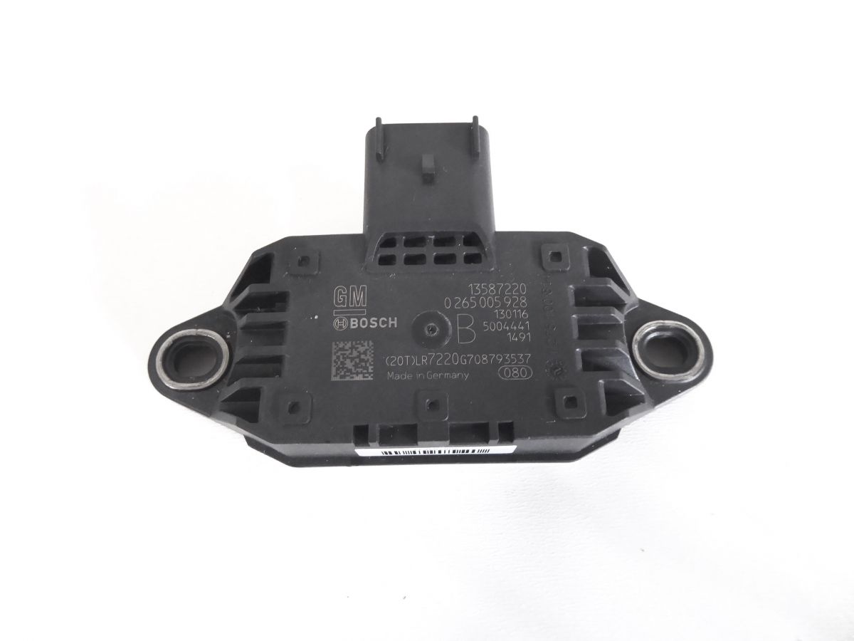

    Czujnik samochodowy Bosch z oznaczeniami GM.
    A tak powinien wyglądać u ciebie.

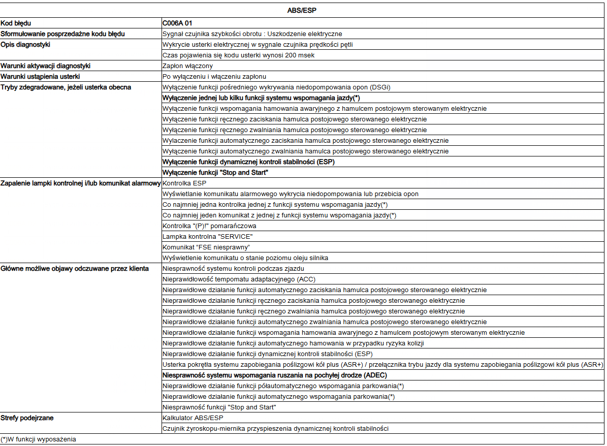

    Twoja zabawka diagnostyczna potrafi odczytać tylko początek kodu, więc możesz sobie wylosować jedną z czterech opcji:
    Tabela błędów kodu C006A dla czujnika szybkości obrotu.
    Przyjmijmu, że to C006A 01:

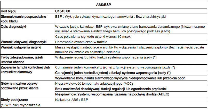

    Tabela diagnostyczna samochodu z kodem błędu C006A 01.
    C1545:
    Tabela diagnostyczna systemu ABS/ESP z kodem błędu C1545 00.
